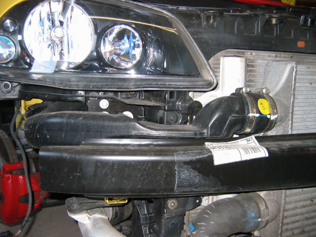

TDI-GTI-4-Motion ha scritto:
Poiché è stata fatta una domanda, e Ulf è troppo pigro icon_wink.gif per smontare il suo paraurti, ecco una foto del radiatore intercooler (FMIC) della Cupra. .
Anche se sono ancora troppo pigro *gg*, ho persino trovato una foto di un'altra Cupra che mostra proprio il tubo di plastica in questione , insieme al profilo trasversale del paraurti :

Messaggio17-10-2009, 14:18    Oggetto: Cita
Sì, è vero, l'FMIC fa un'ottima impressione. Solo che questa parte sottile del condotto superiore del radiatore dell'olio, sotto il faro, non è proprio geniale. Però, almeno, sembra essere abbastanza profonda... Comunque, è davvero un punto di strozzatura, vero?

Messaggio17-10-2009, 15:49    Oggetto: Cita
haithamina ha scritto:
Solo questa stretta sezione del tubo superiore del LL, sotto il faro, non è così geniale, ma la zona sembra essere almeno abbastanza profonda... Comunque, è una vera strozzatura, vero?
Forse: nella zona in cui il tubo sembra così piatto, c'è anche una sporgenza verso il basso = dietro il profilo del paraurti. In quel punto, la sezione trasversale è più o meno a forma di T.
