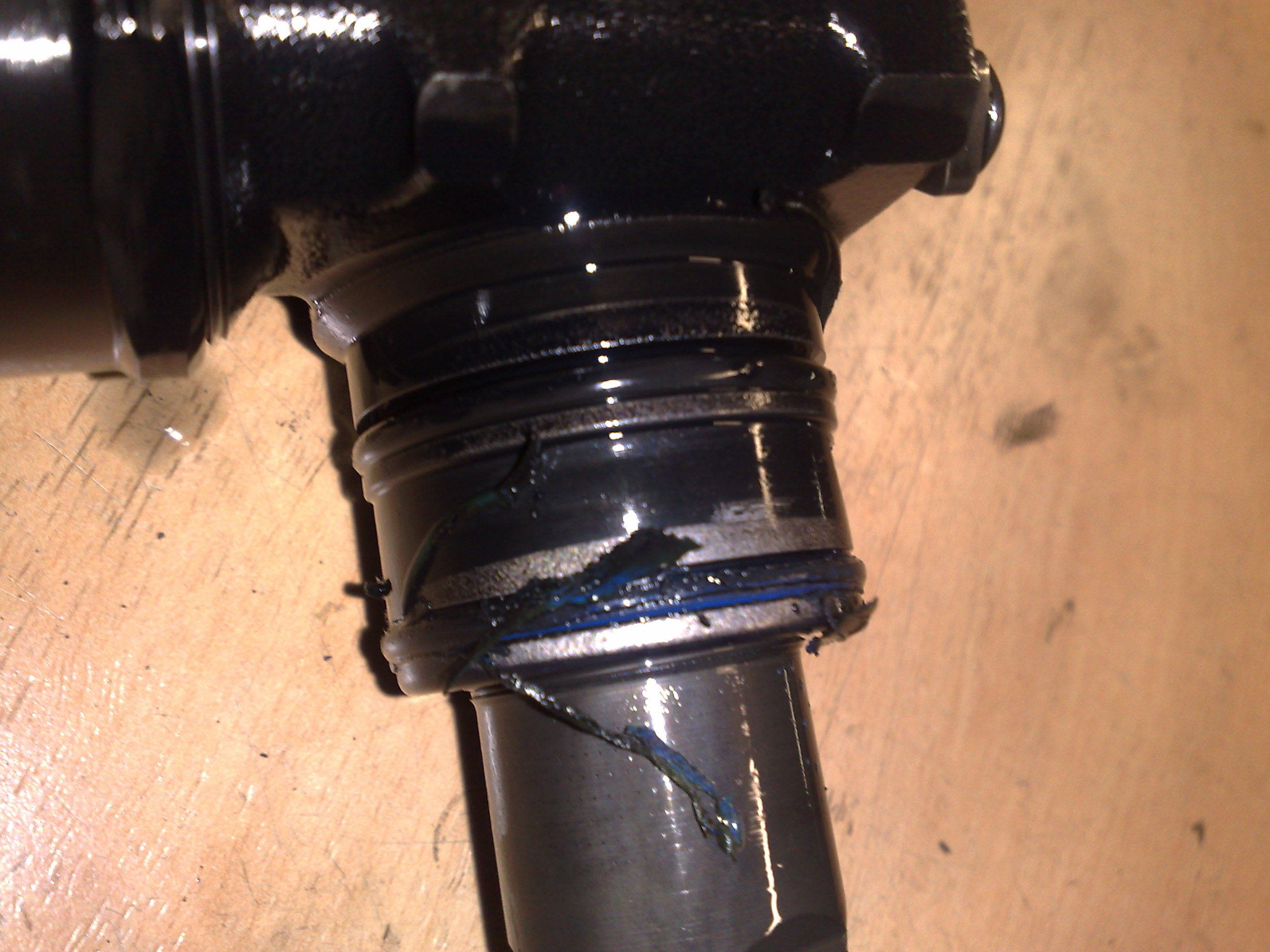

guarnizioni completamente distrutte...
Possibilmente causato da una vite di espansione M6 non serrata correttamente per il blocco di serraggio PDE...
