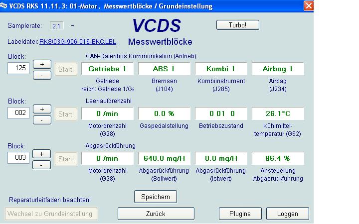

Touran EDC 16U1, 1.9 litri, 2005.
Ciao!
Ho un problema: quando spengo il motore e cerco di riavviarlo, non si avvia.
Devo accendere e spegnere l'accensione circa 20 volte prima di riuscire a stabilire una comunicazione con il modulo di controllo.
Quando il motore funziona, non ho problemi e posso guidare senza difficoltà.
Se il motore non si avvia e, quando si accende, la ventola del radiatore inizia a funzionare, inoltre non si accende la spia di controllo del motore.
Ho già sostituito i 3 relè nella scatola dei fusibili a titolo di prova, ma non ho notato alcun miglioramento.
Qualcuno conosce questo problema?

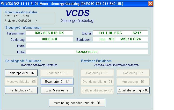

Ciao Chris,
Giovedì 26 aprile 2012, 14:01:51:12188.
Versione VCDS: RKS 11.11.
Data di riferimento: 20120130.

Indirizzo: 01; File etichetta: RKS\03G-906-016-BKC.lbl.
Numero di parte SW: 03G 906 016 DK, Numero di serie HW: 028 101 194 6.
Componente: R4 1.9L EDC G000AG 6247.
Revisione: 12345678
Numero di serie: VWZ7Z0D0737658
Codifica: 0000078.
Numero di pratica: WSC 01324 785 00200.
VCID: 6FE983457E862DB
Nessun codice di errore trovato.
Pronta: 0 0 1 1 1.

Messaggio09-05-2012, 17:28    Oggetto: Touran: Errore P01314, sensore O2 non funzionante Cita
Ho misurato nuovamente sui connettori collegati e ho rilevato 12V su tutti e 3 i cavi.
Ho scattato una foto, posso vedere il codice di errore sul display dell'auto, ma non riesco a leggerlo. Inoltre, la spia del motore e la spia di preriscaldamento non sono accese.

Messaggio09-05-2012, 17:35    Oggetto: Touran: Errore P01314, sensore O2 non funzionante Cita
E così appare dopo circa 20 tentativi di avviamento, e in questo caso l'avviamento è possibile, anche se la spia del motore e la spia di preriscaldamento si accendono.
La memoria degli errori è vuota.

Ho appena effettuato una prova di montaggio di un tavolo utilizzando il sistema di controllo.
Pin 6, Classe 30.
Pin 18, ore 15:00.
Pin 72: linea K.
Pin 4: Massa.
La stessa immagine di prima. I codici di errore non sono supportati dal sistema.
