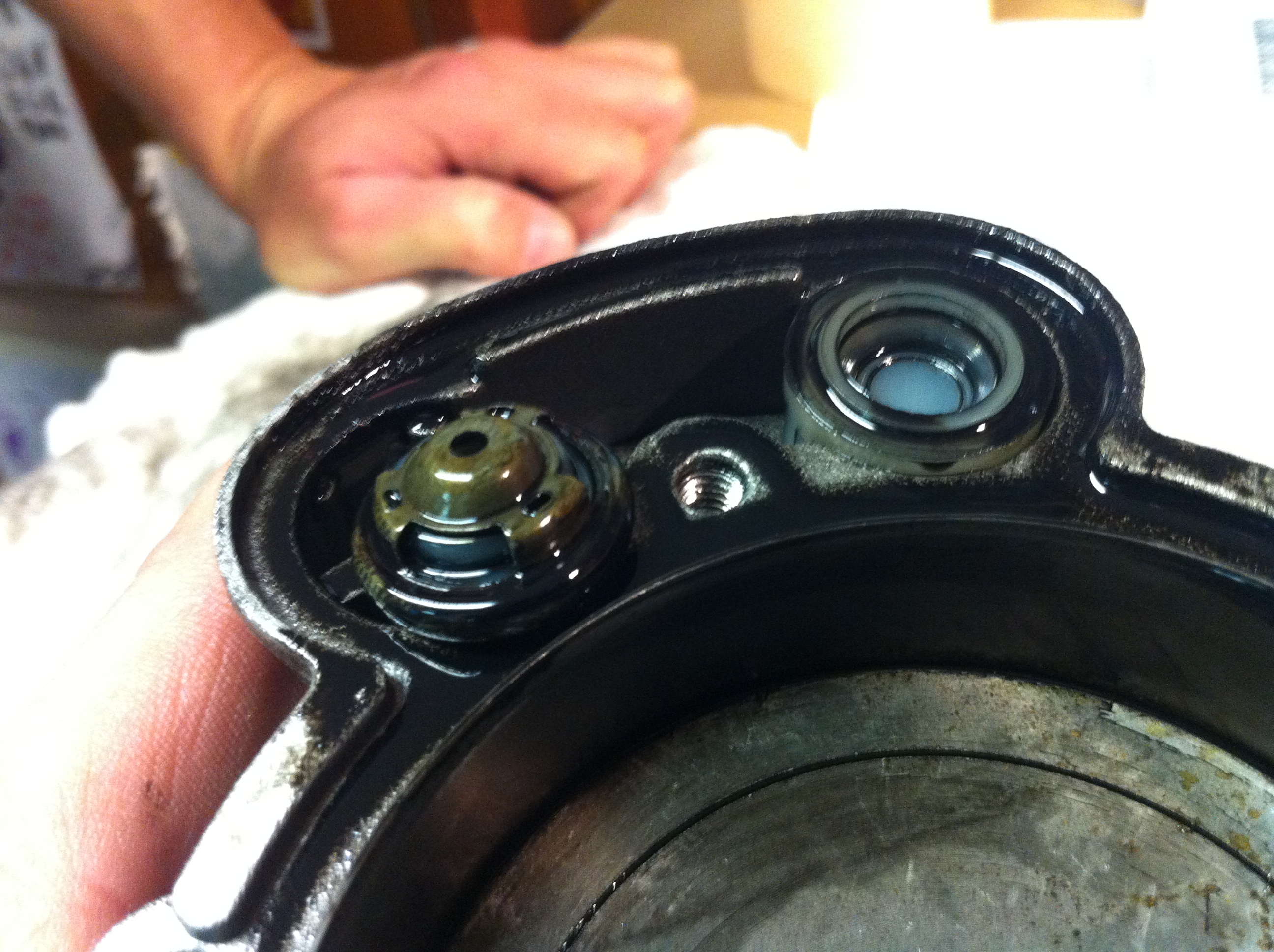

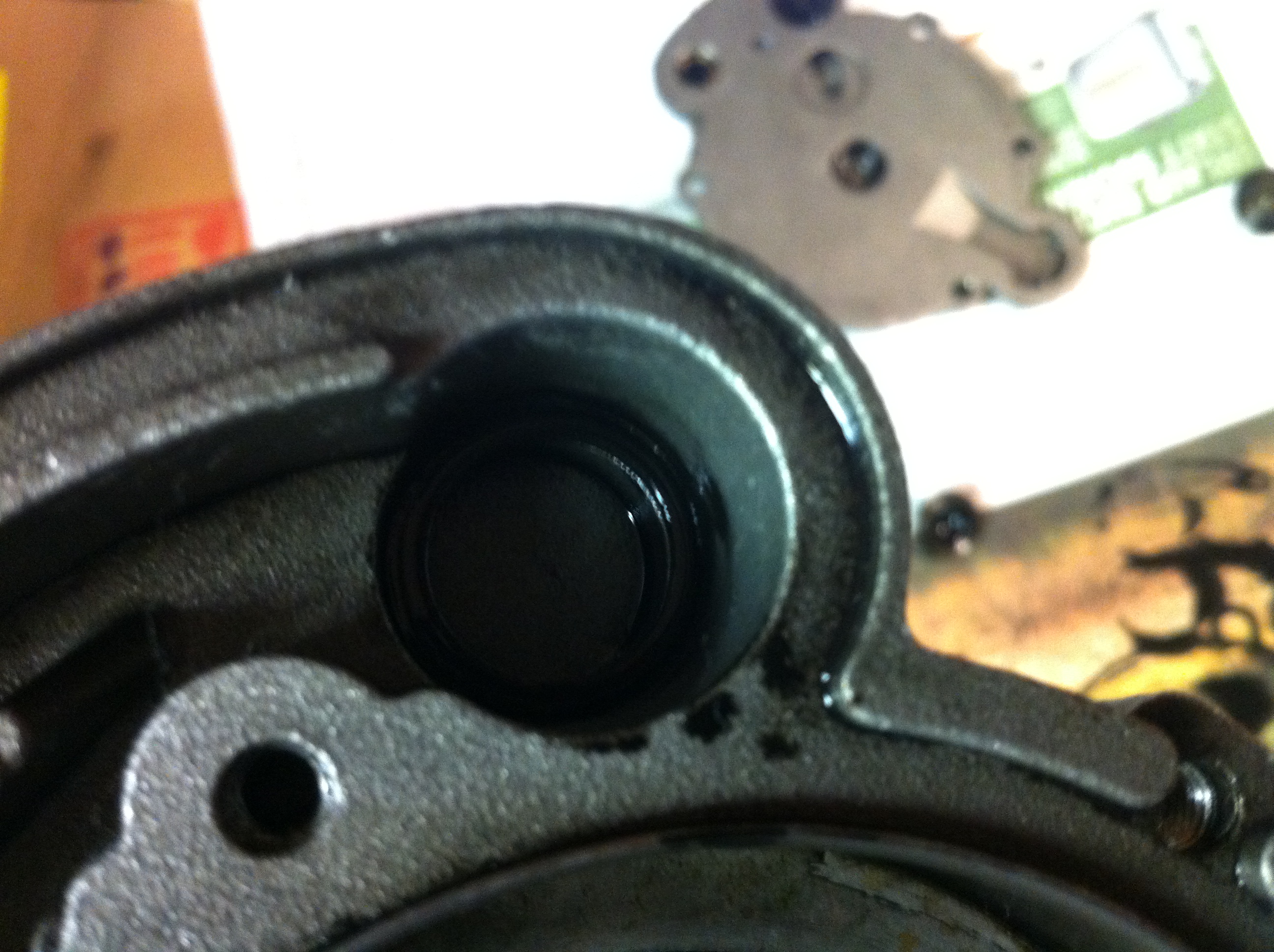

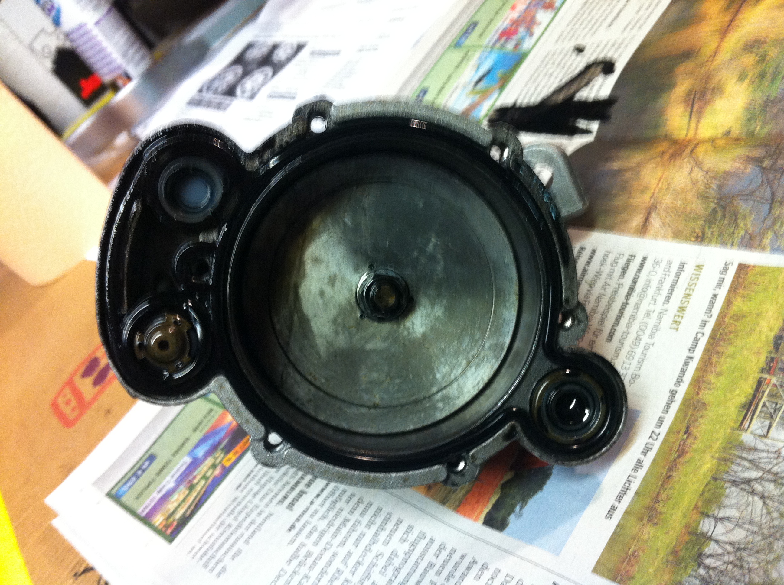

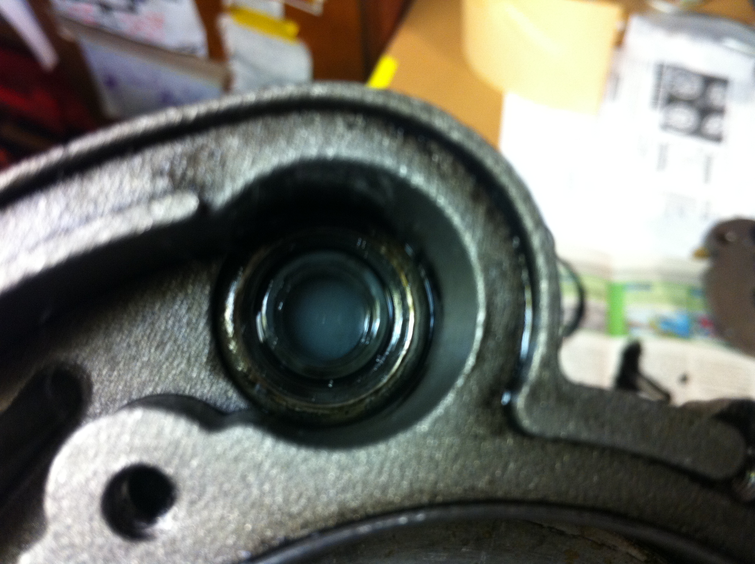

Sono riuscito a smontare una pompa nel fine settimana (non era una Pierburg, ma aveva la stessa struttura) - ecco la soluzione (nel caso qualcuno ne abbia bisogno).
Foto n. 1: prima l'anello di tenuta.
Foto n. 2: la valvola (la direzione è indicata nella foto).
Foto n. 3 - con poesia.
Foto n. 4 - Completo.
Saluti.
