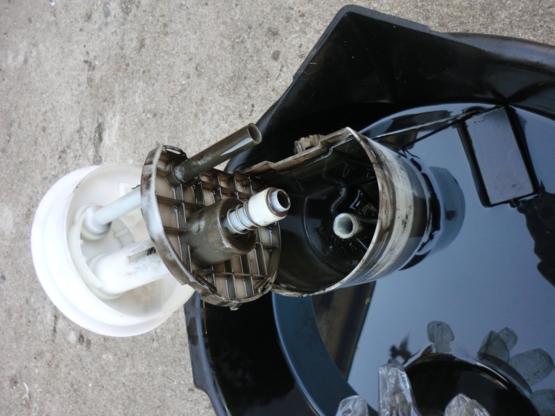

Ci è voluto un po' di tempo prima di poter fare di nuovo qualcosa. La settimana scorsa, l'auto si è fermata di nuovo, con il serbatoio quasi pieno (circa 1/4), nonostante avessi già sostituito la pompa del carburante. Fortunatamente, avevo un tanica da 20 litri in macchina, quindi non è stato un problema.
Oggi è arrivato un altro serbatoio usato. Per fare una prova, ho svuotato quasi completamente il serbatoio. Non ho visto bolle d'aria nel carburatore. Il viaggio di ritorno di 25 km è stato senza problemi. Vedremo se il problema è stato risolto.
Nell'imbuto di aspirazione c'era un anello di tenuta (O-ring) che era un po' rigido, almeno rispetto a quelli nuovi, ma non era poroso o completamente indurito.
