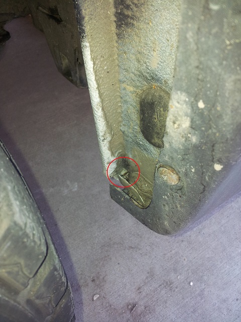

Inoltre, dopo aver guidato sotto la pioggia, ho notato che dall'area del passaruota anteriore sinistro, nella direzione di marcia e dietro alla ruota, fuoriesce dell'acqua. Qualcuno ha riscontrato questo problema? Deve esserci un punto da cui l'acqua entra. Ho fatto una foto per dare un'idea.

Ecco la foto dove si vede l'acqua che fuoriesce. Sul lato destro non c'è nessuna perdita.
Potrebbe essere che entri solo l'acqua piovana? Non riesco a immaginarlo, visto che ne esce fuori una quantità considerevole dopo un acquazzone.

Riguardo alla sorgente d'acqua: dove si trova il foro? Davanti o dietro, nella parte anteriore o posteriore di una ruota anteriore o posteriore?
Se si trova dietro una delle ruote anteriori, potrebbe trattarsi dello scarico del serbatoio dell'acqua situato davanti al parabrezza. L'acqua che defluisce dal parabrezza sarebbe quindi la causa, e a mio parere non ci sarebbero motivi di preoccupazione.

Il foro si trova dietro alla ruota anteriore; quindi, ha un solo foro di scarico? Sembra che sul lato destro non ci sia alcun foro.

Se il serbatoio dell'acqua è asimmetrico o presenta una pendenza in una direzione, allora sarebbe sufficiente uno scarico laterale. Suggerisco di effettuare un test utilizzando un tubo da giardino, la cui acqua dovrebbe scorrere via dal parabrezza.
