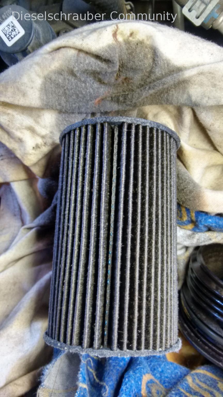

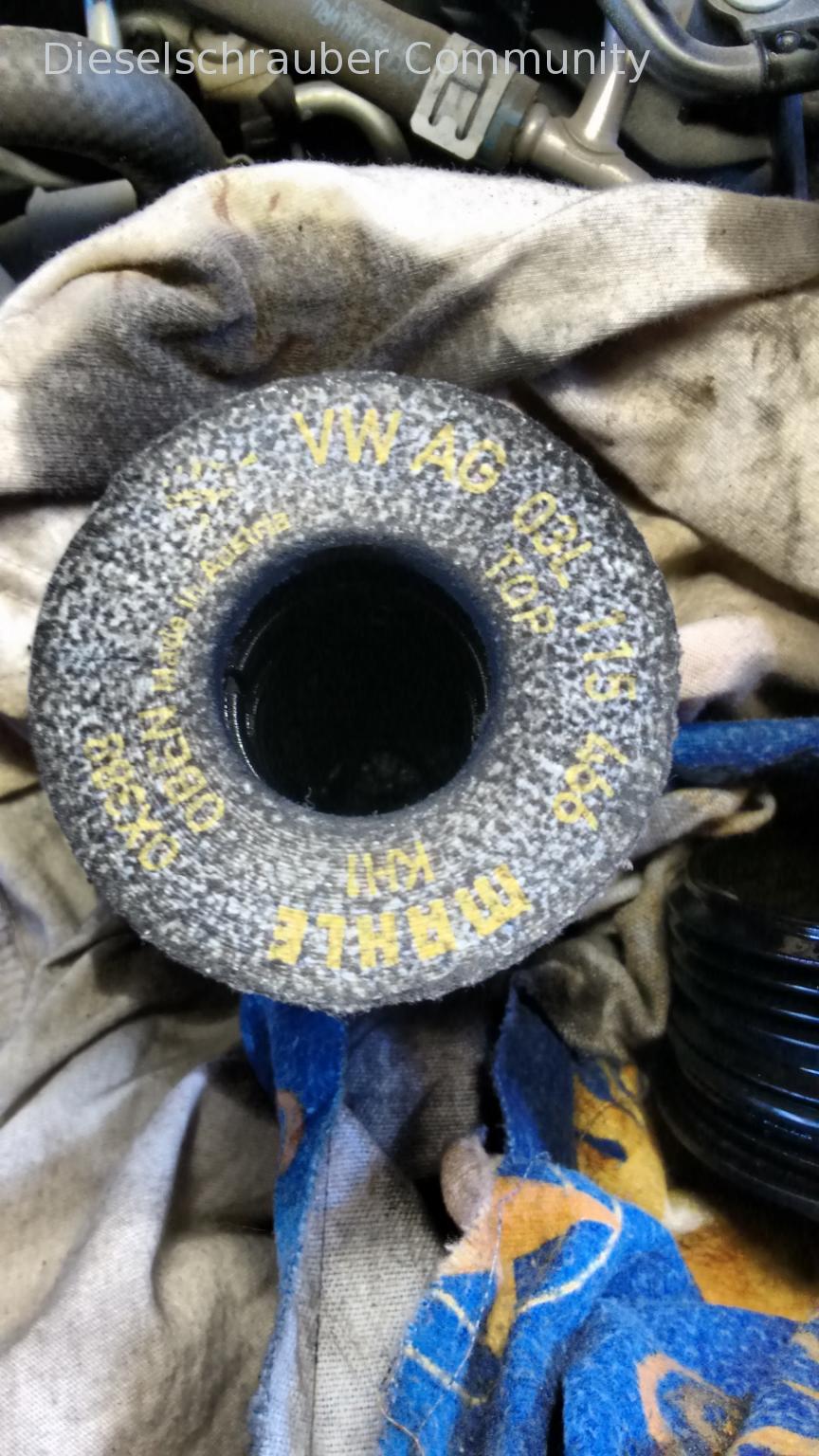

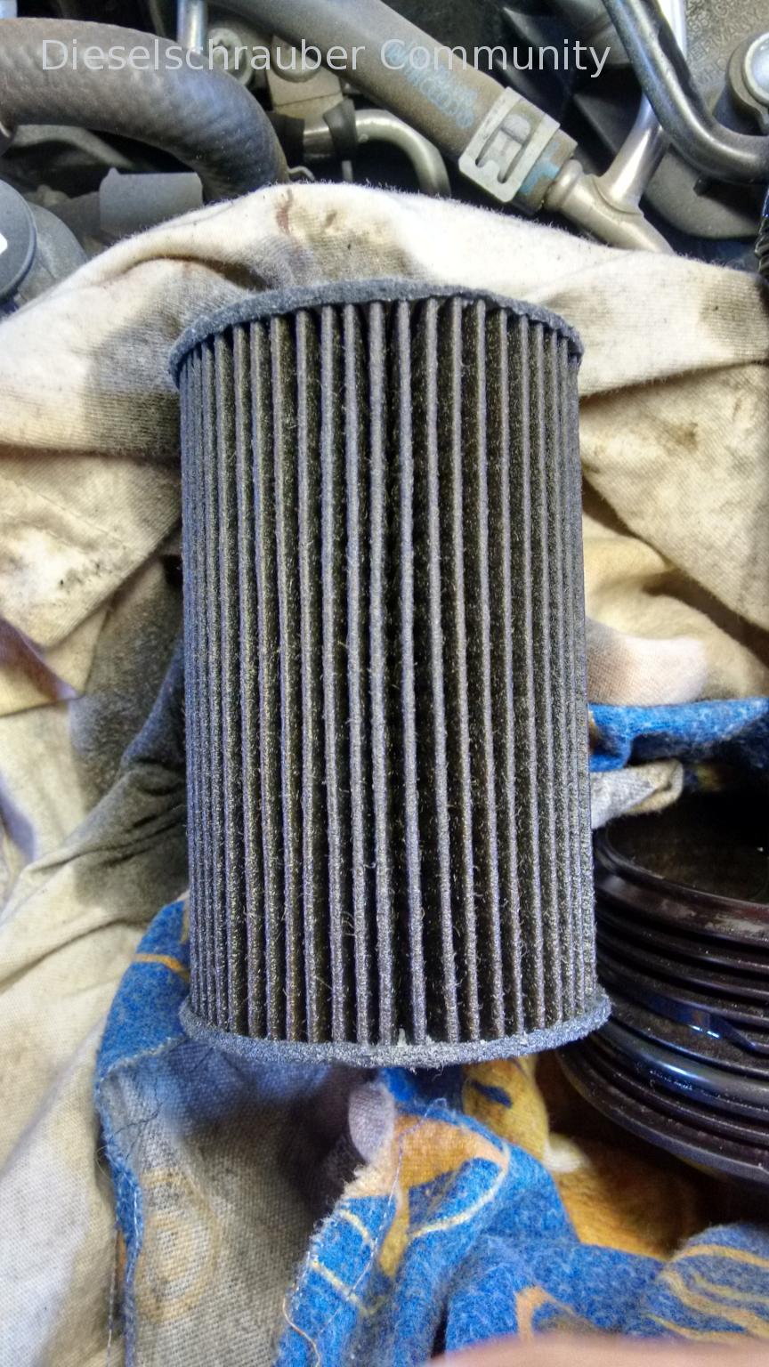

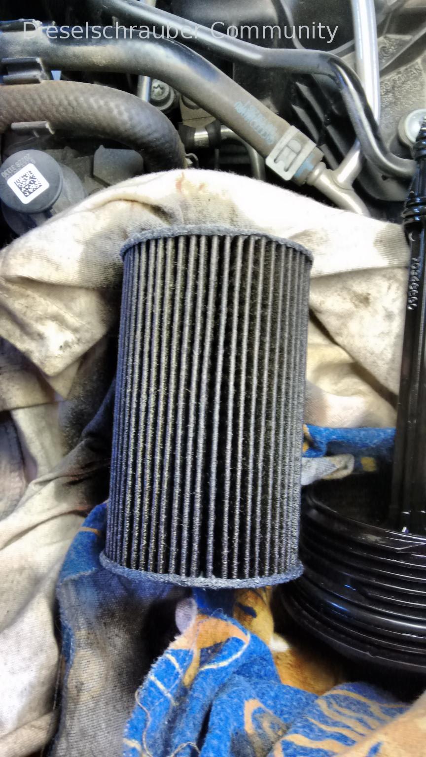

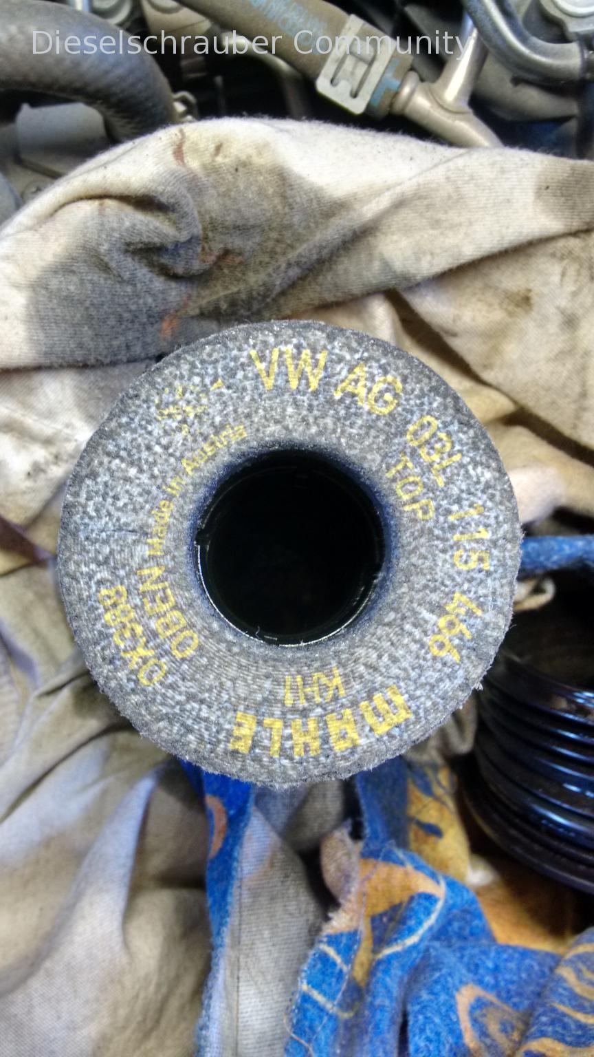

Messaggio01-08-2015, 18:37    Oggetto: Controllo cambio olio: guida e verifica. Cita
Oggi ho dato un'occhiata al filtro dell'olio, cosa ne pensate?
1000 km o 30.000 km?
Intorno al filtro dell'olio, tutto sembrava intatto, non c'erano tracce di olio e niente era stato pulito.

Messaggio01-08-2015, 18:51    Oggetto: Controllo cambio olio: guida e verifica. Cita
Grazie! Basandomi sul "livello di esperienza", direi che non sono qui da molto tempo. icon_smile.gif
Naturalmente, senza garanzie.
