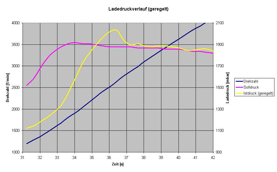

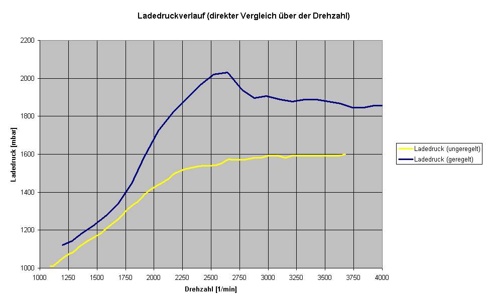

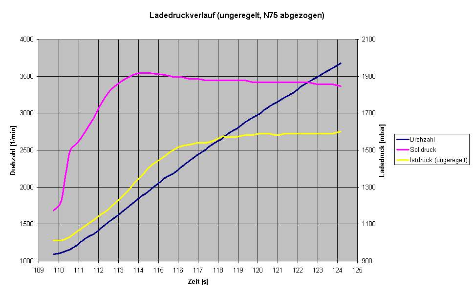

Tornando ai dettagli tecnici, ho elaborato graficamente i dati delle misurazioni effettuate e ho creato tre diagrammi.
Si possono osservare i grafici della pressione di sovralimentazione con il sistema di controllo attivo, con il sistema di controllo disattivato (staccando il connettore dal solenoide N75) e un confronto delle pressioni effettive in funzione del regime di giri, con e senza controllo della sovralimentazione. Attenzione: si tratta di un turbocompressore dotato di valvola wastegate, che viene azionato con sovrapressione. Scollegando il connettore dal N75, la valvola indirizza direttamente la pressione di sovralimentazione alla camera del turbocompressore, senza alcuna modulazione della pressione e quindi senza un controllo attivo!
Secondo il manuale di riparazione, a 3000 giri al minuto e a pieno carico, si dovrebbero raggiungere tra 1550 e 1750 mbar; nel mio caso, si raggiungono circa 1580 mbar, quindi, in realtà, rientra nel range previsto.
Secondo le specifiche del manuale di riparazione, con il sistema di controllo attivo, i valori desiderati vengono raggiunti anche a 3000 giri/min. Tuttavia, a mio parere, la pressione di sovralimentazione rimane insufficiente ai bassi regimi.
Questo test, quindi, non fornisce realmente informazioni utili.
Trovo particolarmente interessante il confronto diretto delle curve di pressione di sovralimentazione in funzione del regime di giri. Le condizioni di misurazione erano identiche: un tratto rettilineo e pianeggiante su cui sono state effettuate entrambe le misurazioni (solo in direzioni opposte). In entrambi i casi, si è trattato di un'accelerazione a pieno carico in terza marcia, partendo da un regime di minimo leggermente aumentato.
La curva regolata inizia a deviare verso l'alto rispetto alla curva non regolata già a circa 1350 mbar, poiché in questo punto l'N75 riduce la pressione di controllo verso la membrana.
Secondo l'articolo di Ulf, la membrana dovrebbe iniziare a deformarsi solo a circa 1600 mbar (se ricordo correttamente). Mi sarei quindi aspettato che le due curve fossero sovrapposte fino a circa 1600 mbar.
Forse la mia penna si è inceppata nella cartuccia o si è sgonfiata? Qualcuno ha già avuto un problema simile?
Oppure, potrebbe essere dovuto a una valvola wastegate che perde (leggermente aperta a riposo), perché la pressione massima di sovralimentazione non regolata di quasi 1600 mbar dovrebbe teoricamente essere raggiunta già a circa 2000 giri/min?
Trovo curioso anche lo spostamento parallelo delle due curve nella zona di bassi regimi, perché in teoria qui non dovrebbe esserci alcuna differenza, giusto?
Chi ha dei consigli? Come interpretereste queste curve?
Grazie in anticipo.
Saluti.
Alex.

donalexo
Iscritto il: 08/01/2003
Messaggi: 695
Località: Würzburg
Messaggio21-09-2003, 13:13    Oggetto: Cita
Ciao a tutti!
Ancora un piccolo appunto riguardo al mio argomento ricorrente (problema).
Ieri, con il veicolo sollevato, ho azionato la valvola wastegate da un'angolazione inferiore utilizzando un cacciavite lungo. Non ho riscontrato gioco né difficoltà nel movimento.
Quando si rilascia, si può anche sentire un "clic" metallico, come se la valvola si stesse chiudendo correttamente. Naturalmente, il problema potrebbe anche essere nella camera di pressione, con la valvola wastegate aperta. Questa differenza non può essere rilevata con questo metodo.
Tuttavia, non credo più che la valvola wastegate rimanga aperta o che non si chiuda completamente.
Le idee stanno finendo, davvero! Avete altre possibili soluzioni da proporre?
Certo, un'ultima cosa. I valori della regolazione del minimo sono cambiati nel frattempo. Fino ad ora, erano circa ±0,4 al massimo.
Attualmente, tuttavia, il cilindro numero 1 devia fino a icon_smile_thumb_up.gif.0. Credo anche di poter sentire un rumore di battito provenire da un cilindro quando il motore è al minimo.
Saluti.
