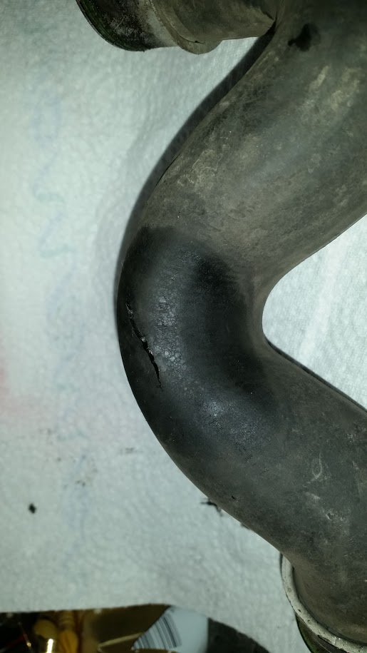

Ho una domanda riguardante una Passat 3BG del 2005, motore AVF, 411.000 km.
Da la sostituzione della pompa tandem (a causa di una perdita nella pompa del vuoto).
Aumento della produzione di fumo nero durante l'accelerazione.
La memoria degli errori è vuota e le prestazioni mi sembrano accettabili.
C'è una possibile correlazione con la sostituzione della pompa tandem?
Secondo la mia comprensione, troppa fuliggine significherebbe una quantità insufficiente di aria.
Misuratore di portata d'aria tra 250 nel minimo e max 1230.
Pressione di sovralimentazione fino a 2100 mBar.
Prima verifica del condotto di aspirazione, senza riscontri.
Come posso restringere/risolvere il problema?
Cordiali saluti.

Quindi, 1230 mg/iniezione a 2100 mbar non sono compatibili, perché c'è una perdita nel circuito di raffreddamento dell'aria. icon_wink.gif

Ciao Faxe,
Per l'auto, sarebbe necessario un tubo dell'aria di intercooler che corre orizzontalmente nella parte anteriore, sotto il radiatore, per raggiungere l'altro lato. Si prega di controllare le curve di questo tubo per eventuali perdite.

TDI-GTI-4-Motion ha scritto:
Quindi, 1230 mg/iniezione a 2100 mbar non sono compatibili, c'è una perdita nel circuito di raffreddamento dell'aria di aspirazione. icon_wink.gif
Quale massa d'aria sarebbe più adatta in questo caso?

Dipende ovviamente molto dal regime di giri, ma in nessun caso supera un valore significativo di 1050 mg per corsa.

No, perché in quel caso la pressione di sovralimentazione sarebbe più alta. Non è possibile immettere più aria nello stesso motore senza aumentare la pressione di sovralimentazione.
Il rapporto tra la massa d'aria e la pressione di sovralimentazione è piuttosto costante e dipende dal volume del motore; piccole variazioni possono verificarsi a causa di una migliore o peggiore refrigerazione dell'aria di sovralimentazione.

Corretto, 1230mg/stroke a 2100 mbar semplicemente non sono compatibili con l'hardware originale del produttore, indipendentemente dalla rimappatura della centralina. icon_wink.gif
Il caricabatterie esercita una pressione molto più elevata, ma questa non raggiunge il sensore.

Sì, l'ipotesi di Michael e Rainer era corretta: c'era una crepa di 2 cm nel tubo di mandata dell'aria, dietro il turbocompressore.
nuovo tubo 3B0 145 828 G, 113 euro presso il concessionario autorizzato icon_sad.gif.
Il motore non ha subito alcuna modifica.
Grazie per l'aiuto icon_smile.gif.
 Sviluppo di depositi di nerofumo AVF
