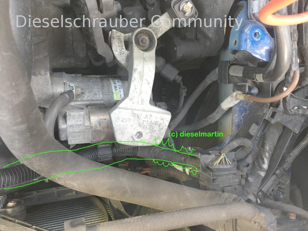

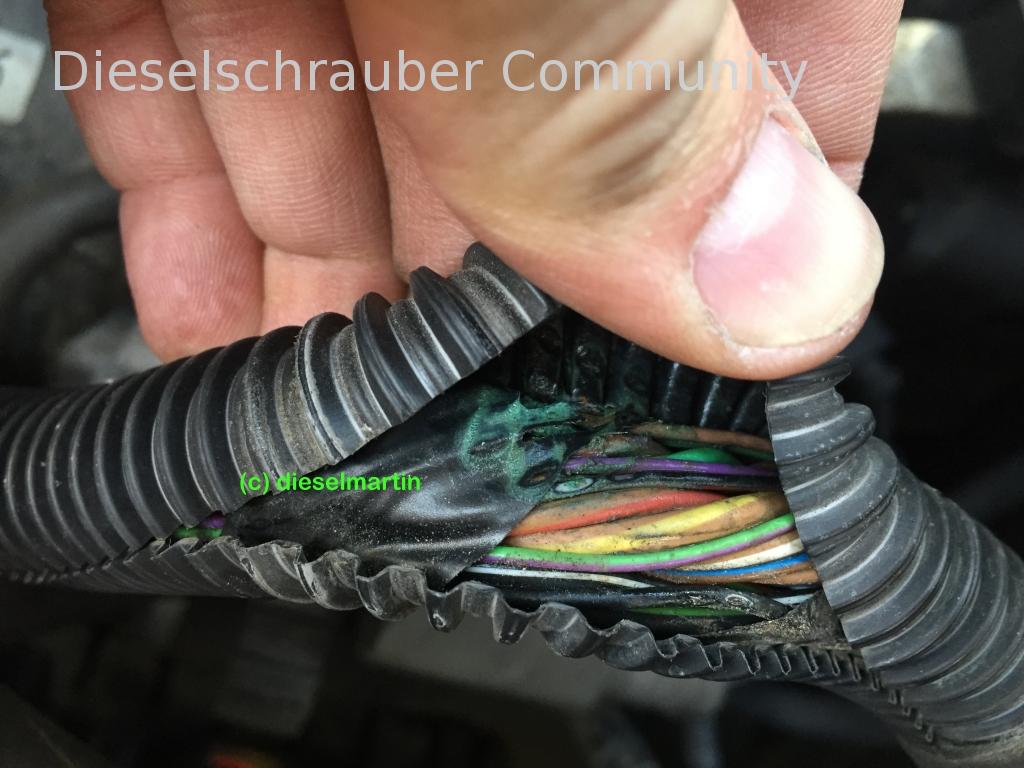

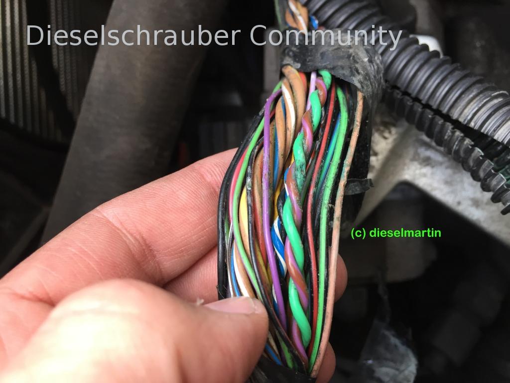

Messaggio12-03-2017, 14:37    Oggetto: Caddy, anno di produzione 07, motore BLS, problemi AGR Cita
Certo,
Adesso anche il mio BLS è stato colpito.
1. Rimuovere la valvola AGR: era possibile solo dopo aver smontato la valvola insieme all'alloggiamento della valvola AGR. La valvola è inserita in un cono e non può essere ruotata. Quindi, prima togliete tutto e poi smontatelo.
2. La valvola è stata testata su un altro sistema BLS. Nella "diagnostica dell'attuatore", viene comandata solo al 30%. Questo corrisponde a una corsa di circa 3 mm. Ma il mio sistema EGR era installato sull'altro veicolo.
3. Di nuovo, il mio BLS non risponde. Se lo forzo, compare un errore nel modulo di controllo del motore. Quindi, il percorso del segnale del sensore è OK, ma c'è un'interruzione del cavo dell'attuatore.
... proprio come in questo thread...
4. Ulteriore analisi... Dov'è? Come posso risolverlo?
5. QUI (nelle foto..) si vedono i colori verde e marrone/viola, che probabilmente si riferiscono alle coltivazioni agricole (AGR), e il verde potrebbe indicare una fase di crescita avanzata.
6. Compro la macchina nuova, non mi importa del resto, ho bisogno dell'auto.

Messaggio16-03-2017, 20:43    Oggetto: Caddy, anno di produzione 07, motore BLS, problemi AGR Cita
Esattamente in questo stesso punto, era così con il Caddy icon_lol.gif.

Messaggio17-03-2017, 13:03    Oggetto: Caddy, anno di produzione 07, motore BLS, problemi AGR Cita
Ecco altri 2 consigli:
Il connettore del sensore dell'albero motore (G28) si stacca dalla parte inferiore utilizzando due cacciaviti lunghi.
Il nuovo cablaggio ha una presa in più... non spaventatevi e cercate di metterla da parte icon_smile.gif, altrimenti potrebbe sbatacchiare sul turbocompressore.
