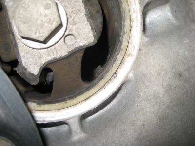

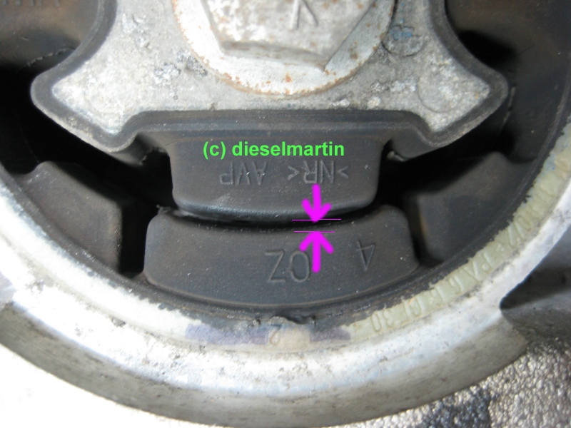

La nostra Golf improvvisamente emette un rumore forte sotto sforzo, a regimi inferiori a 1400 giri al minuto.
Senza carico, è silenzioso.
La mia prima ipotesi era che il problema fosse nel supporto del momento torcente, ma dalle prime foto sembra che sia tutto a posto.
Almeno niente si è rotto, ma forse non può essere spinta in avanti perché quella del 3C è ancora più piegata verso l'indietro.

Potrebbe qualcuno descrivere il comportamento previsto di questo sistema?
Quindi, ad esempio, non dovrebbe urtare frontalmente; le protuberanze in gomma sono solo dei dispositivi di sicurezza, come gli ammortizzatori degli assorbitori di urto... ?
Non ho capito.

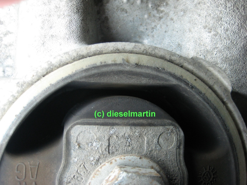

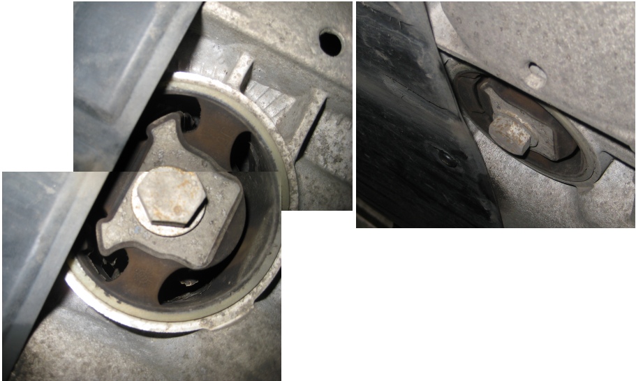

Va bene.
Ho tolto il pannolino e ho guardato il supporto oscillante.
Potrebbe essere che la parte normale debba stare davantie aderire alla superficie?
Ho una piccola fessura che potrebbe aprirsi e chiudersi a causa delle vibrazioni causate dal carico, permettendo così un effetto di "battito".
