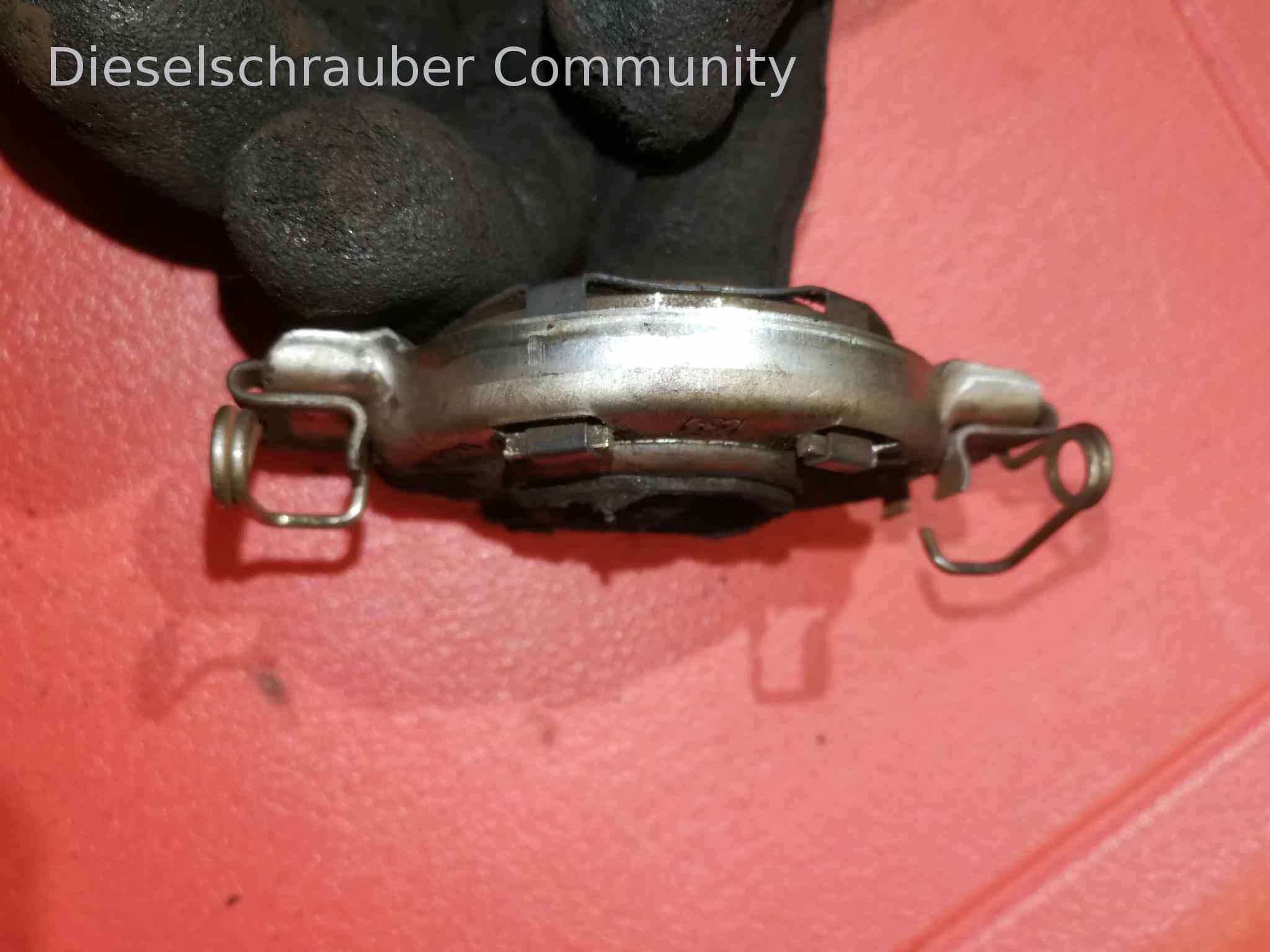

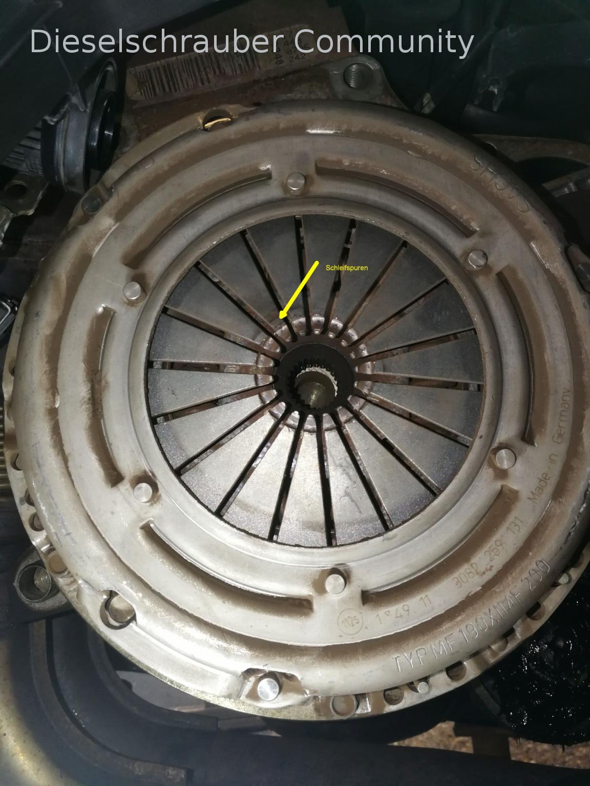

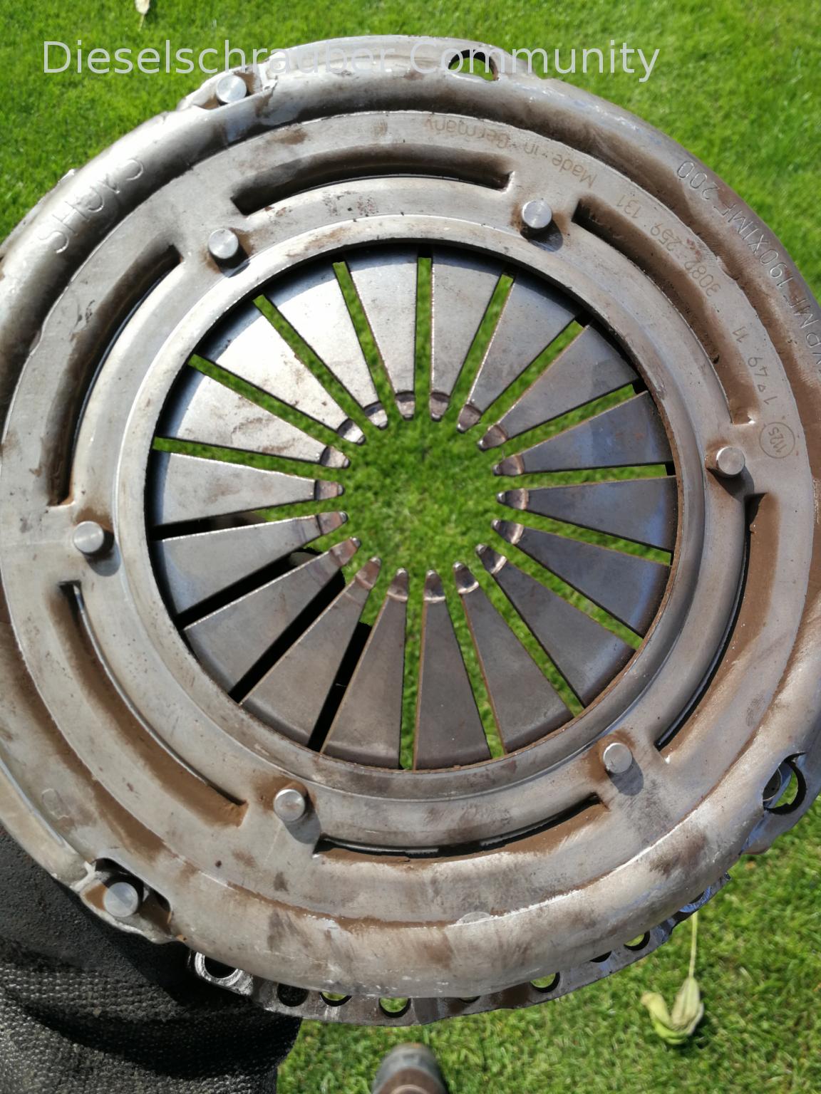

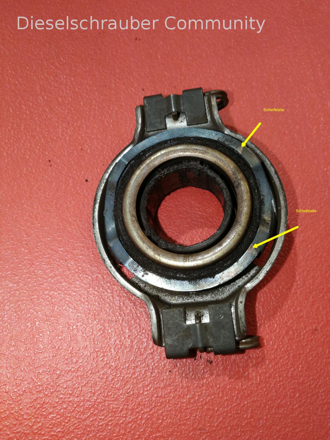

Il cambio è stato rimosso. Durante l'installazione, mi è direttamente capitato che il coperchio dell'ammortizzatore fosse danneggiato, poiché le clip non lo tenevano più.
Poi ho controllato il GKB e sono rimasto sorpreso di scoprire che si trattava di un SET (o forse non è un GKB?) con il codice 085.301.103, invece di un DKE come indicato sull'adesivo nel bagagliaio.
Non riesco a individuare alcun difetto, ad eccezione del cuscinetto di ritorno. L'unica spiegazione che ho è che non ha azionato la piastra in modo uniforme, ma solo attraverso alcune lamelle, come si può notare dalle tracce.

Dovrebbe essere la ruota di spingere del sistema di frizione (quella che gira quando si rilascia la frizione)?
Sembra quasi che non sia più presente, o che sia completamente incassata, in modo che la cornice si adatti alla piastra di pressione. Ecco anche le tracce dei passi.

Herbert ha scritto:
Dovrebbe essere la ruota di regolazione del frizione (che gira quando si disaccoppia dalla piastra di pressione) nell'immagine centrale del secondo?
Sì.
Il cuscinetto di ritorno è caduto immediatamente dal campanello della frizione durante lo smontaggio. Non riesco nemmeno a capire perché. Ma una delle molle di fissaggio è piegata. Purtroppo, non riesco a ricostruire come sia stato possibile piegare la molla e come l'elemento di rilascio abbia potuto svolgere la sua funzione in questo stato.
Sul bordo esterno delle lamelle (piastra di pressione), si osserva una colorazione bluastra. Sembra almeno così.

Una
Supponiamo che la matrice sia usurata. Grazie all'inserimento della corda manuale, sono stato in grado di esercitare una tale pressione che il cuneo si è incastrato nelle lamelle e, durante lo sgancio, ha piegato la molla. Da, il magazzino non è più nella sua posizione originale e ha causato le ammaccature.

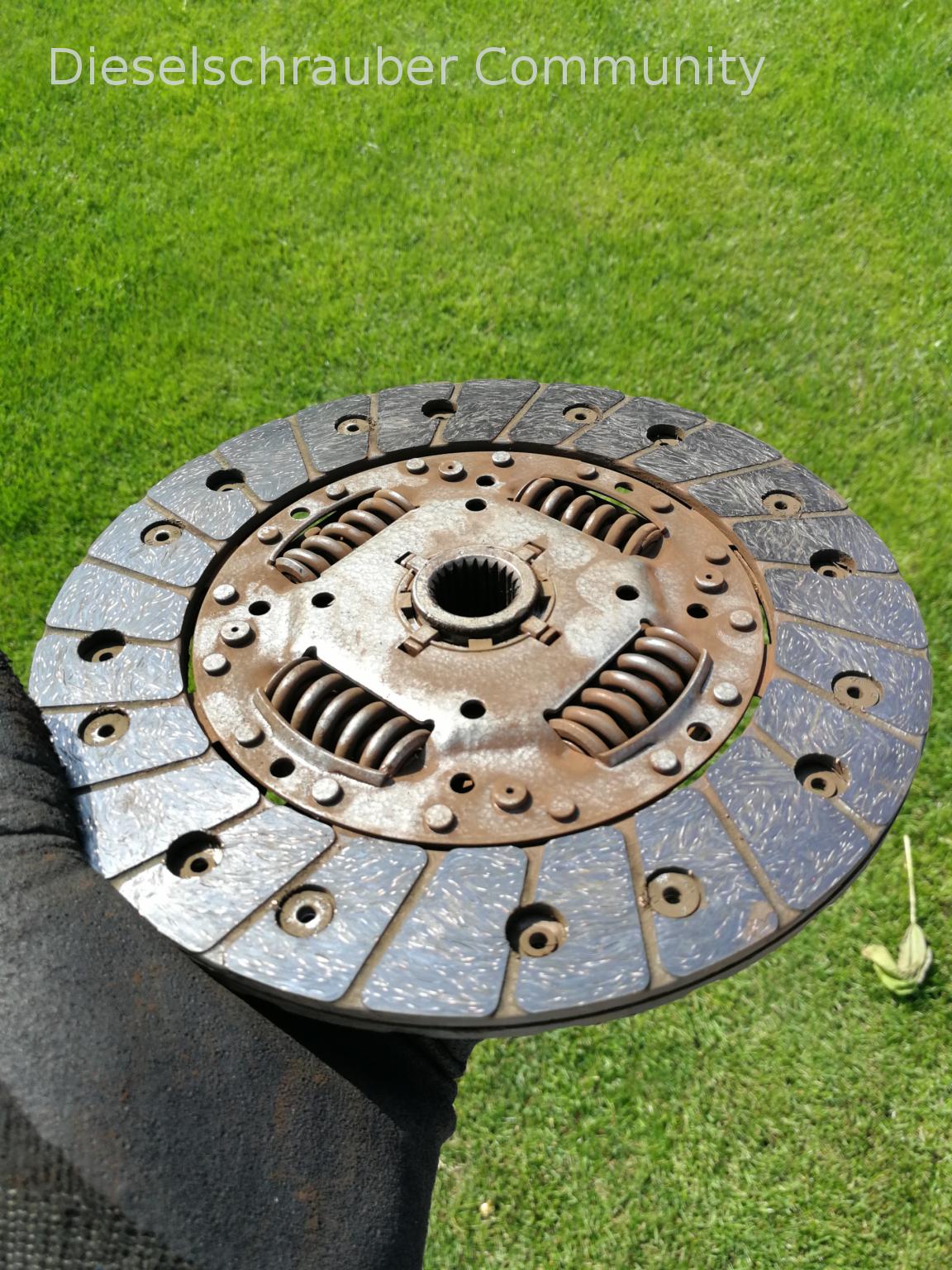

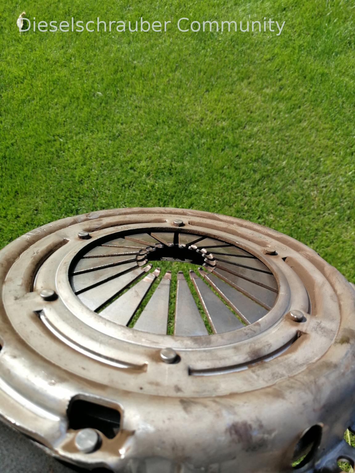

Messaggio20-08-2017, 12:07    Oggetto: Cita
Ho smontato anche il disco e il piatto. Non riesco a individuare alcun difetto. Ordinerò ora un nuovo kit. Allora si vedrà se è stato dovuto a questo.

Messaggio20-08-2017, 12:44    Oggetto: Cita
Non riesci a capire se il ganasce dell'ammortizzatore è usurato, né se le molle sono sgonfie.

Messaggio20-08-2017, 13:31    Oggetto: Cita
Basandosi solo sulle immagini, ma potrebbe essere che il cuscinetto di ritorno si sia incastrato molto profondamente nel cuscino della leva? Per me sembra che in alcune lamelle ci sia pochissimo materiale.
Questo spiegherebbe già l'effetto. Ovviamente, si sarebbe dovuto sentire da tempo.

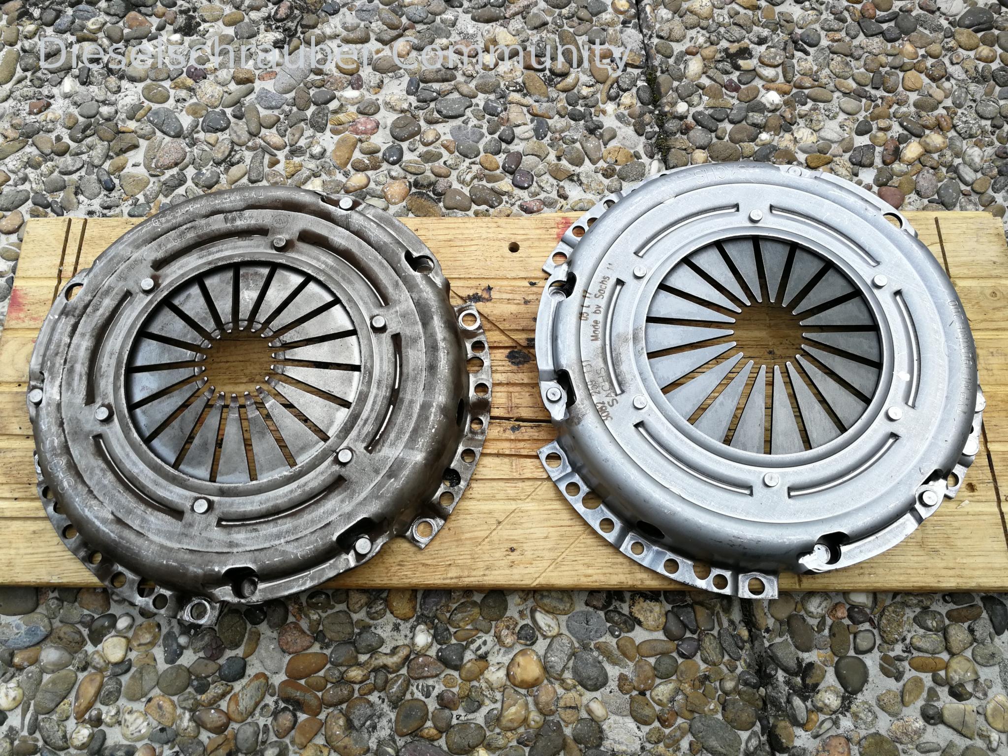

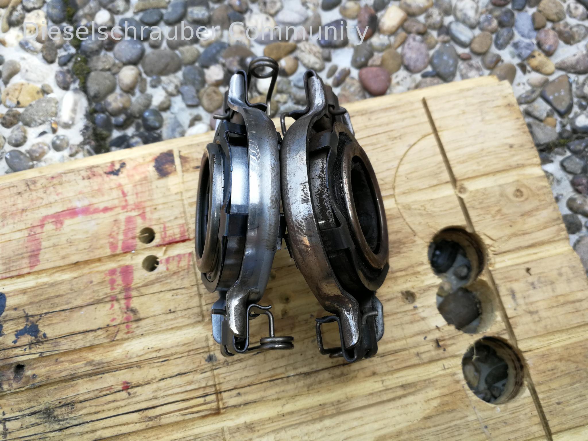

Messaggio22-08-2017, 8:36    Oggetto: Cita
Ieri ho ricevuto il nuovo kit Sachs. La trasmissione è tornata al suo posto. Il resto del lavoro lo completerò stasera.
Anbei le Vergleichsbilder alt gegen neu.

Messaggio23-08-2017, 8:04    Oggetto: Cita
È terminato. Polo è "di nuovo in viaggio".
Ieri ho fatto solo un breve test drive. Non avevo più voglia di fare altro. I cambi di marcia possono essere effettuati senza problemi. Anche la marcia indietro non funziona più.
Spero che continui così. Perché non riesco a spiegare questo usura dopo 100.000 km.
