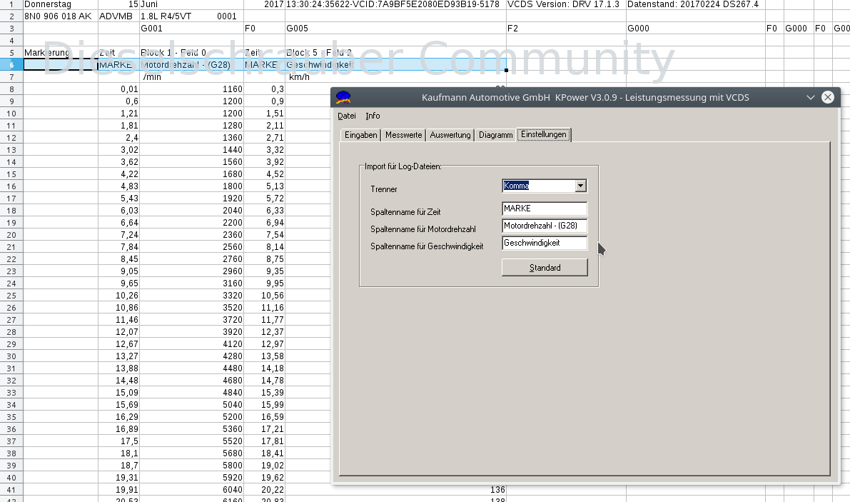

Messaggio15-06-2017, 15:41    Oggetto: Misurazione della potenza del veicolo KPower, creazione di un diagramma di potenza Cita
Suggerimento: Quando si seleziona le colonne nei log VCDS, controllare cosa c'è in ogni riga per configurare correttamente KPower per ogni import.
È più semplice utilizzare direttamente KOBD2Check.
Molte saluti, Rainer

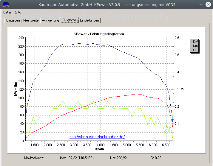

 KPower Leistungsdiagramm für einen Audi TT mit 150PS AUM Motor.

 Richtige Einstellungen für den Import in KPower finden.

Messaggio25-05-2019, 10:34    Oggetto: Misurazione della potenza del veicolo KPower, creazione di un diagramma di potenza Cita
Durante l'importazione di file di log generati da VCDS e KOBD2Check in KPower, è necessario prestare attenzione al formato del file:
1. Nessuna conversione del file .csv, è meglio eliminare il file csvconv.exe inutile. Altrimenti, il file di log potrebbe essere distrutto e diventare completamente inutile, non solo per KPower, ma in generale.
Intestazione del file come appare nella versione originale non convertita (esempio):
Martedì, 07 maggio 2019, 14:01:33:28906-VCID:7BA2068213626E7FCBF-802E, Versione VCDS: DRV 18.9.1, Stato dei dati: 20190215 DS296.0
04L 906 026 FN,ADVMB,R4 2.0l TDI H24 2011,
,,G004,F0,G008,F0,G000,F0,G000,F0,G000,F0,G000,F0,G000,F0,G000,F0,G000,F0,G000,F0,G000,F0,G000,F0,
Marcatura, Tempo, Loc. IDE00021, Tempo, Loc. IDE00075,,,,,,,,,,,,,,,,,,,,,
,MARCA,Velocità del motore,MARCA,Velocità del veicolo,,,,,,,,,,,,,,,,,,
,, /min,, km/h,,,,,,,,,,,,,,,,,,
,0.19,1404,0.07,34,,,,,,,,,,,,,,,,,,
,0.41,1444,0.32,35,,,,,,,,,,,,,,,,,,
,0.62,1478,0.50,36,,,,,,,,,,,,,,,,,,,,,
...[/code]
2. Assicurarsi che le impostazioni del programma in KPower contengano le etichette di colonna corrette. Attenzione, eventuali spazi presenti nel file devono essere inclusi! Quindi, eventualmente
Codice:
" /min"
3. VCDS non genera in modo veramente coerente le etichette delle colonne tra le diverse versioni e le diverse opzioni di acquisizione dei dati. È meglio utilizzare l'unità di tempo corretta nel file di log, che è s per i secondi.
Esempio di intestazione di file di log:
,s, /min,, km/h,,,,,,,,,,,,,,,,,,,,,
...[/code]
La riga ",0.19,1404,0.07,34,,,,,,,,,,,,,,,,,,,,," significa ora che, 0,19 secondi dopo l'inizio del log, è stata misurata una velocità di 1404 giri/min, e 0,07 secondi dopo l'inizio del log, è stata misurata una velocità di 34 km/h.
