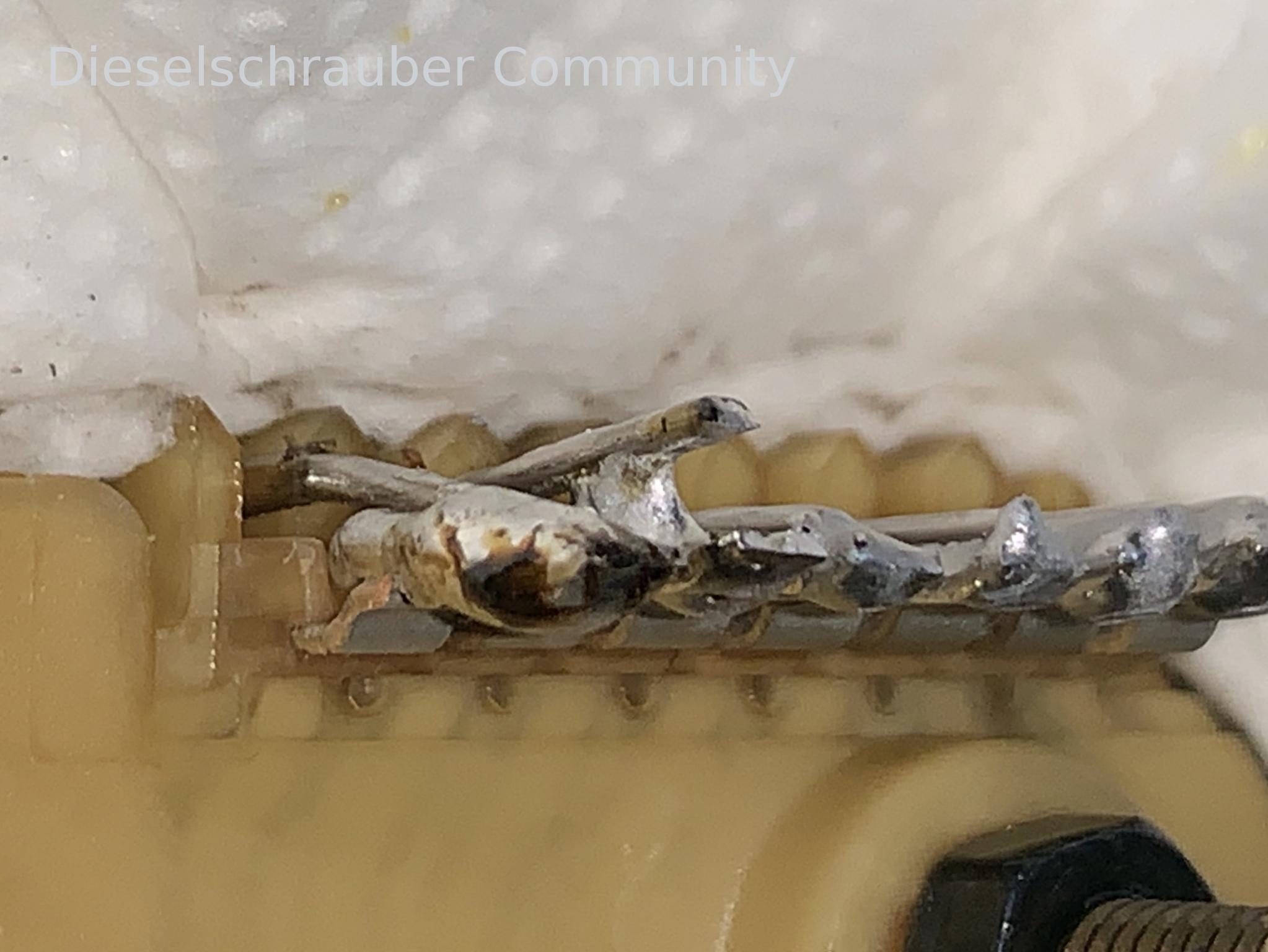

Kannst du das Bild der Anschlüsse nochmals in scharf posten?
Dann könnte man die Ursache evtl besser beurteilen. Auf dem verschwommenen Bild sieht es für mich aus, als wären die rechten Pins von Lötzinn umschlossen und die linken Pins kaum.

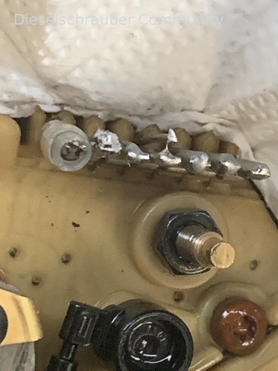

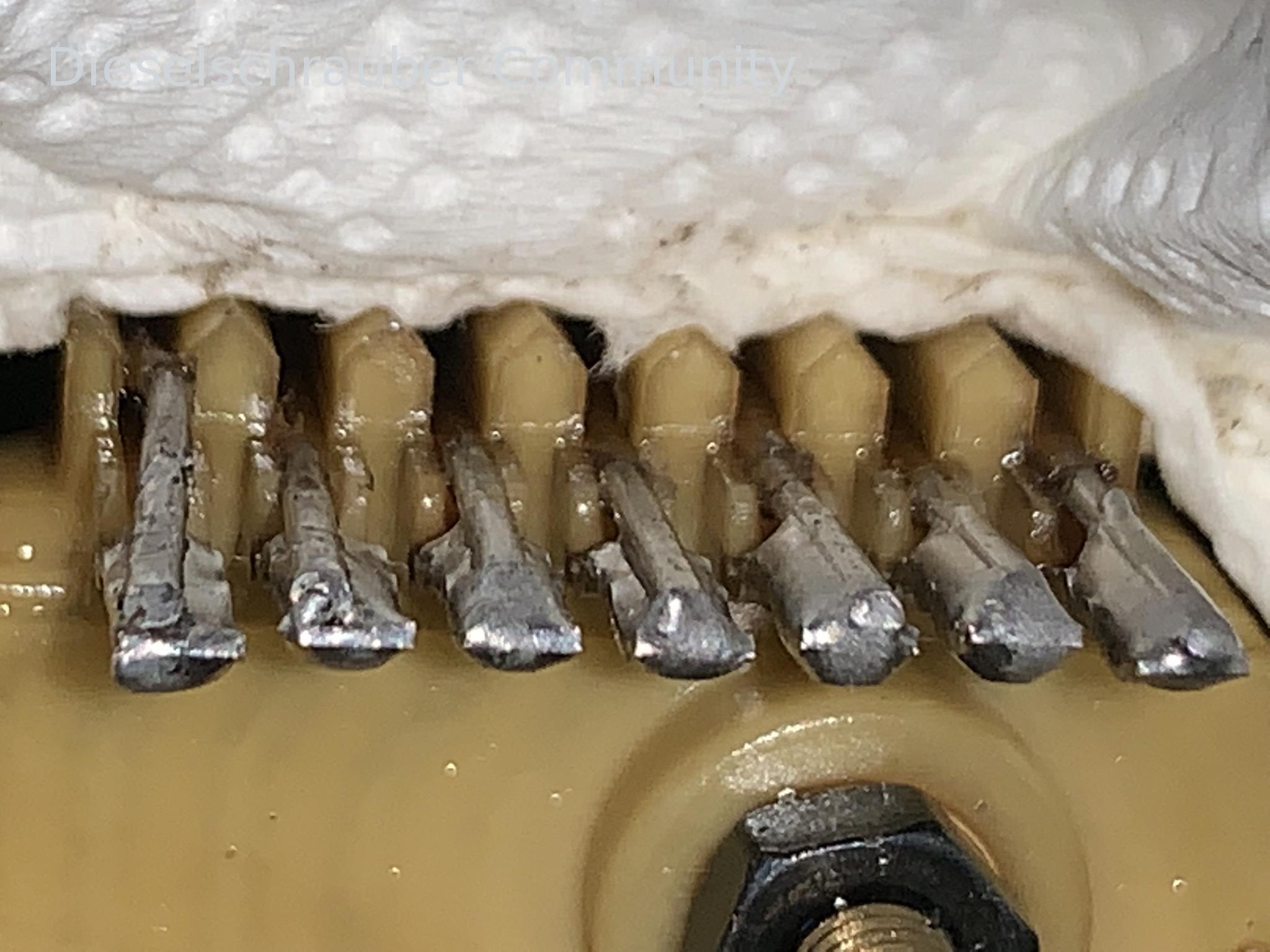

Es scheint daß die Kontakte alle stark auf Zug stehen. Beim Versuch die nachzulöten, springen sie einem förmlich entgegen.
Ich weiß nicht ob es hier reichen wird nachzulöten.
Möchte auch nicht mit dem Gefühl weiterfahren, daß die Dinger sich jeden Moment wieder lösen könnten.
Habe große Lust die Pumpe einem wirklichen Spezialisten zu schicken und ihm (dem Verursacher) die Rechnung dafür zu schicken.
Das wurde mir schon beim letzten Mal vom Anwalt geraten.

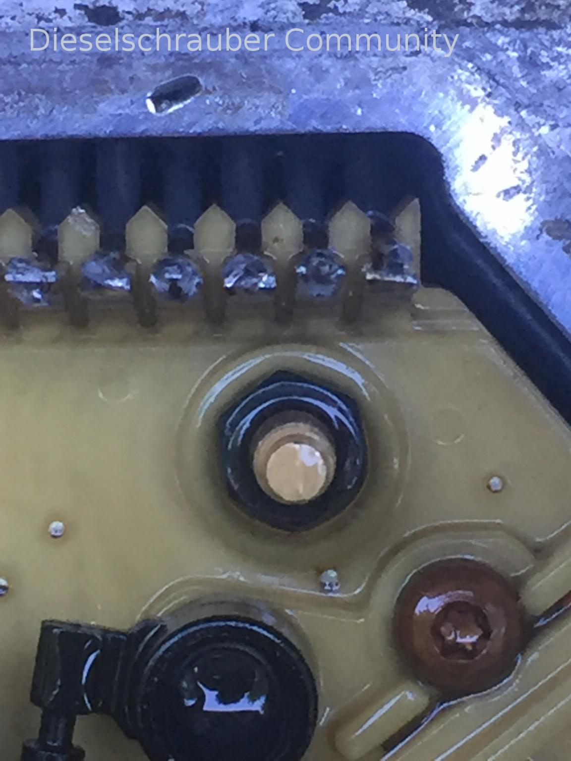

Hier noch ein Bild vom ersten Schaden.
Damals waren überhaupt nur 3 von 4 Schrauben des Deckels angeschraubt.
Alle Lötstellen mit viel zu wenig Zinn und die Drähte auf Spannung.

Also für mich sieht das nicht "zu heiß" gelötet aus.
Im Gegenteil. Gerade bei den rechten Pins empfinde ich es, dasss sich das Lötzinn nicht am Draht hochzieht sondern es sieht aus, als wäre der zu kalte Draht ins Lötzinn rein gedrückt worden. Das klebt zwar irgendwie zusammen, aber in meinen Augen fehlte da Temperatur am Drahtteil.

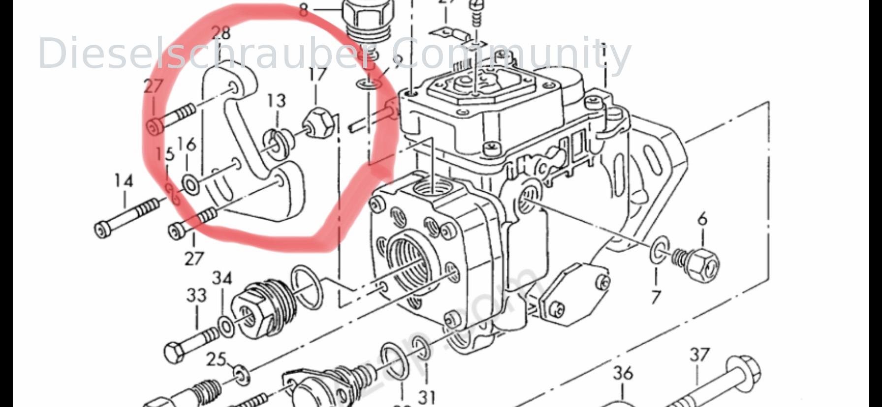

Zusätzlich stellte ich fest dass das Pumpenhalteblech vergessen wurde.
Das, in Verbindung mit dem schlechten löten und Drähte die auf Zug stehen, ergibt wohl den Grund für die Pannen.
Ich habe vorerst die Drähte nachgelötet und mit Kraftstoff und lösungsmittelresistenten Schrumpfschläuchen nachgeholfen.
Werde umgehend das Halteblech besorgen.
Nur zur Info.

wozu die Schrumpfschläuche, sie nutzen hier nichts. Mit der Heißluft zum Schrumpfen hast Du nur den RSW Geber und den Sensor für die Kraftstofftemperatur strapaziert.
Unabdingbar ist die Abstützung ("Halteblech") für die ESP hinten.
