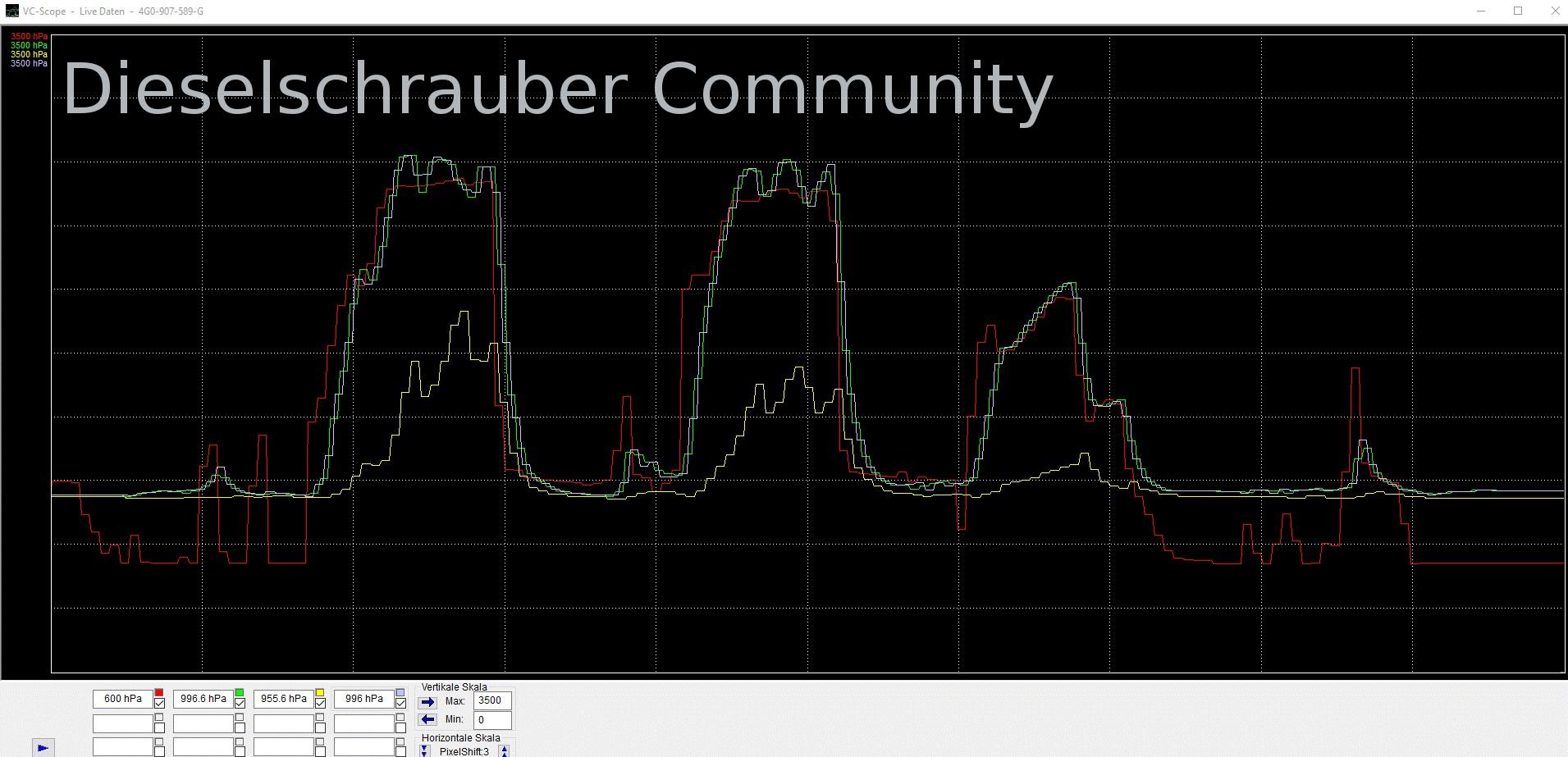

Messaggio11-10-2020, 20:30    Oggetto: Controllo della sovralimentazione 3.0 BiTdi non riuscito, codice P0299 / scoppi Cita
Grazie, l'ho fatto controllare per assicurarmi che non ci fossero perdite, anche se non pensavo che potesse esserci una perdita, dato che l'errore si verifica solo nei primi 3 minuti e solo quando è completamente freddo; dopo, l'errore non si presenta più.
Il grafico nel software VCDS, che mostra il valore di riferimento della pressione di sovralimentazione rispetto al valore effettivo, mi sembrava corretto.
Saluti, Thomas.

Si prega di caricare i file di log VCDS non modificati, l'immagine non fornisce informazioni sufficienti. Spero che tu conosca KDataScope...
Se il problema si verifica esclusivamente con il motore freddo: il software nella centralina del motore è originale, non è stato eseguito alcun tuning o installato alcun dispositivo di incremento della potenza?
