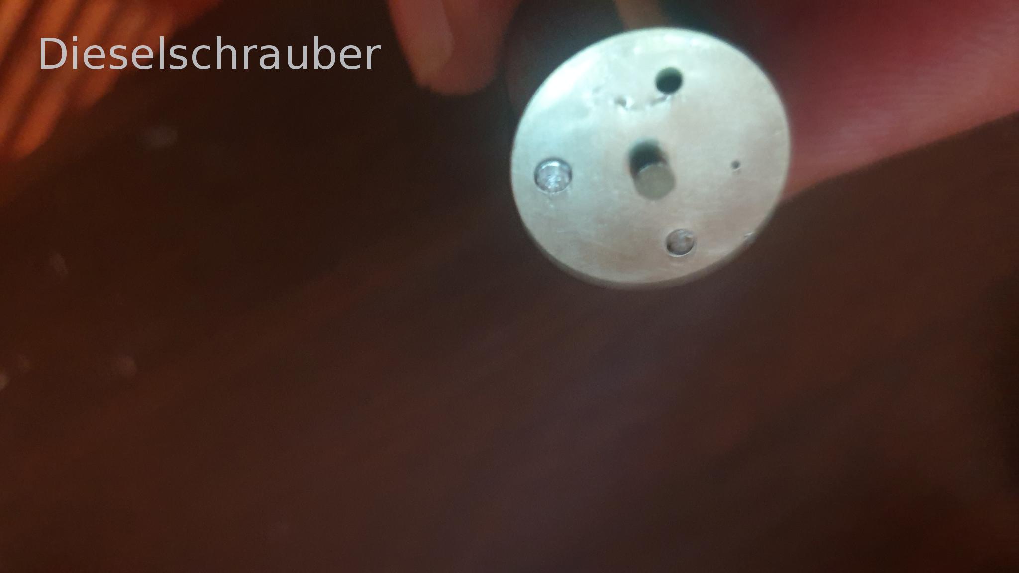

Messaggio12-08-2022, 15:32    Oggetto: Cita
Ottimo!
Ecco una foto dei colpevoli.
 Dimensione file:  2.29 MB
 Visualizzato:  638 volte

Messaggio18-08-2022, 11:24    Oggetto: Cita
Bene, mi sono procurato una pinza robusta e ora funziona icon_biggrin.gif.
Ora ho scoperto che qui ci sono gli ugelli sbagliati, quelli con un aumento di produzione del +30%.
Cosa ne pensate? Si possono usare con una pressione di carica elevata senza che producano troppo fumo nero? Cosa potrebbe succedere?
Il mio motore da corsa di un tempo produceva pochissimo fumo con gli iniettori da 0,232, senza alcuna regolazione.
Tradotto il 31-07-2026, 16:19.

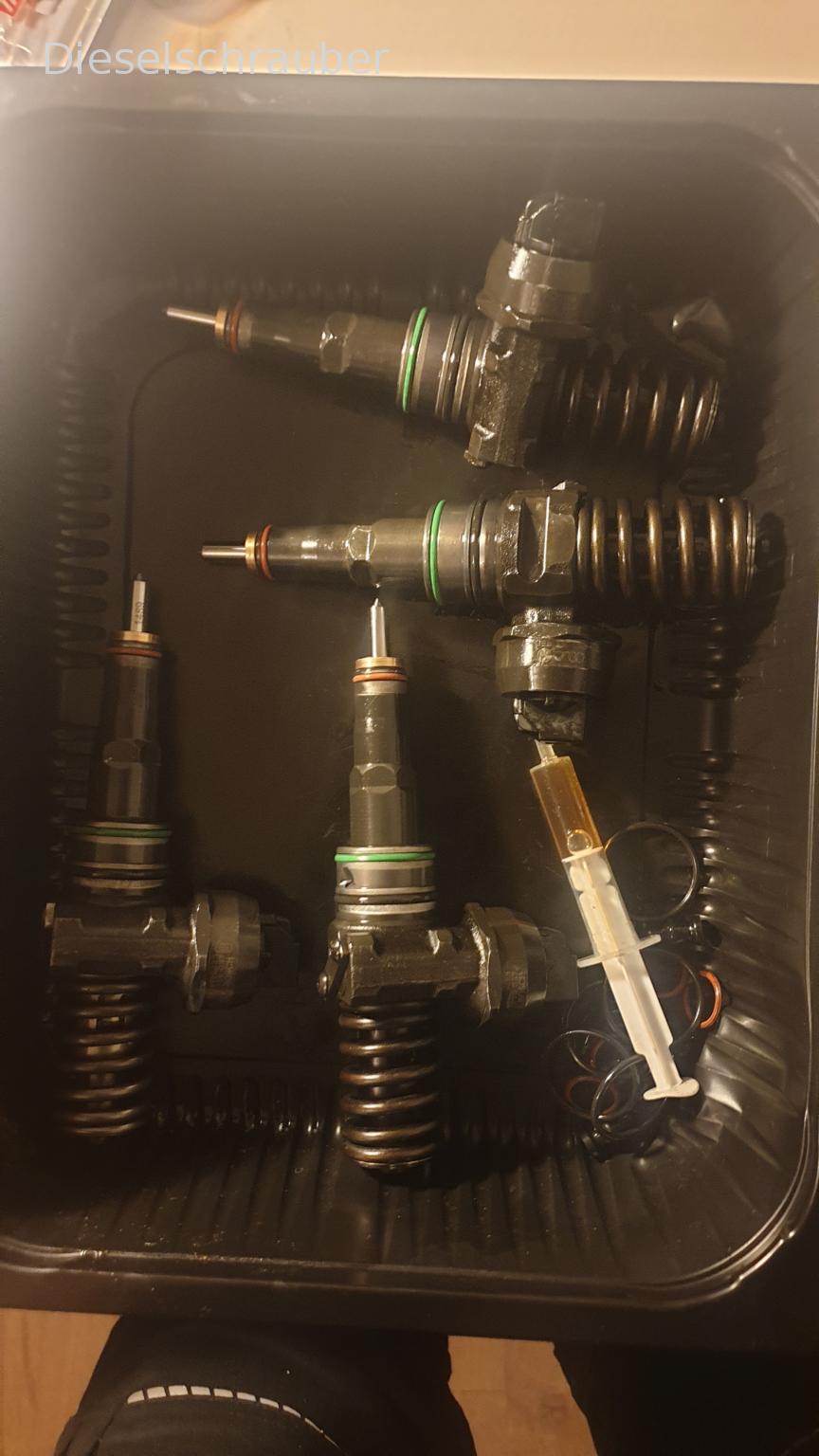

Messaggio11-10-2022, 20:06    Oggetto: Cita
Tutto funziona perfettamente, le prestazioni sono ottime, l'auto va alla grande.
 Dimensione file:  2.93 MB
 Visualizzato:  296 volte
Tradotto il 31-07-2026, 16:25.
