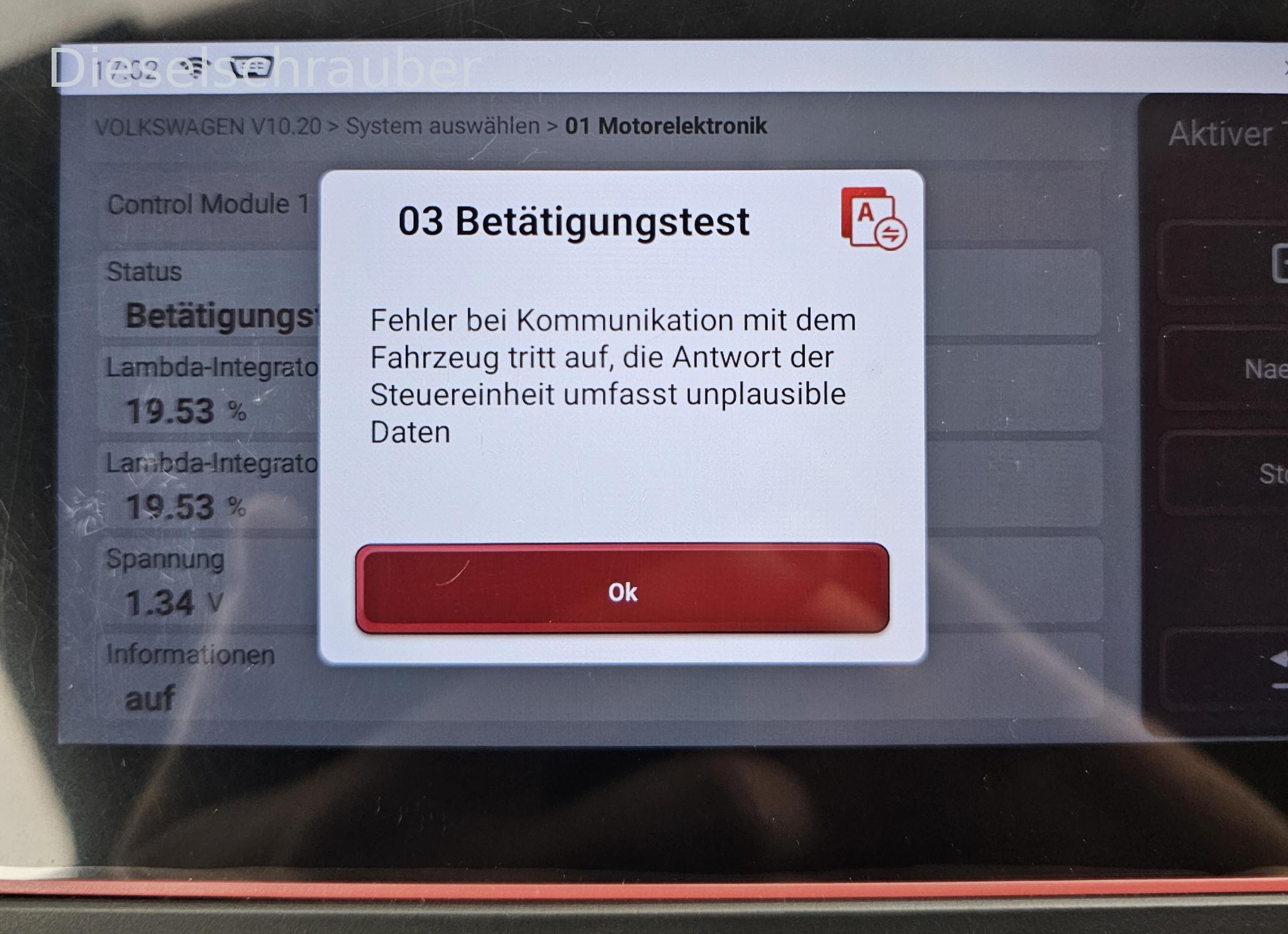

Ancora, quando eseguo un test di funzionamento, ovvero un test dell'attuatore, a motore freddo, ad esempio per il servomotore della turbina a geometria variabile (VTG) J724 (in posizione "chiusa" al 78,91% con 3,5V, in posizione "aperta" al 19,53% con 1,34V), compare sempre un errore dopo circa 1 minuto e il test si interrompe da solo, come mostrato nella foto. Questo accade anche durante i test della valvola a farfalla o delle candele di preriscaldamento.
Con il dispositivo di controllo della trasmissione, questo non accade.
A volte, anche quando si inserisce l'adattatore OBD, non arriva corrente o la connessione si stabilisce solo dopo diversi tentativi e movimenti; inoltre, il contatto della porta OBD è relativamente allentato.

Contatta il produttore del tuo dispositivo OBD e chiedigli cosa significa.
Il supporto per Ross-Tech (VCDS) e CGSULIT è disponibile qui. Solo il produttore conosce le caratteristiche del tuo sistema, non io.
Ho già visto dei pin di contatto spostati all'indietro nelle prese OBD, il che ha causato connessioni difettose.
Tuttavia, non ha nulla a che vedere con i tuoi problemi relativi al software della centralina, e posso solo ripetere: se l'auto funziona correttamente con il software originale, allora il problema è causato dal software modificato.
L'ho scritto più volte e non lo ripeterò di nuovo.
Saluti, Rainer.
