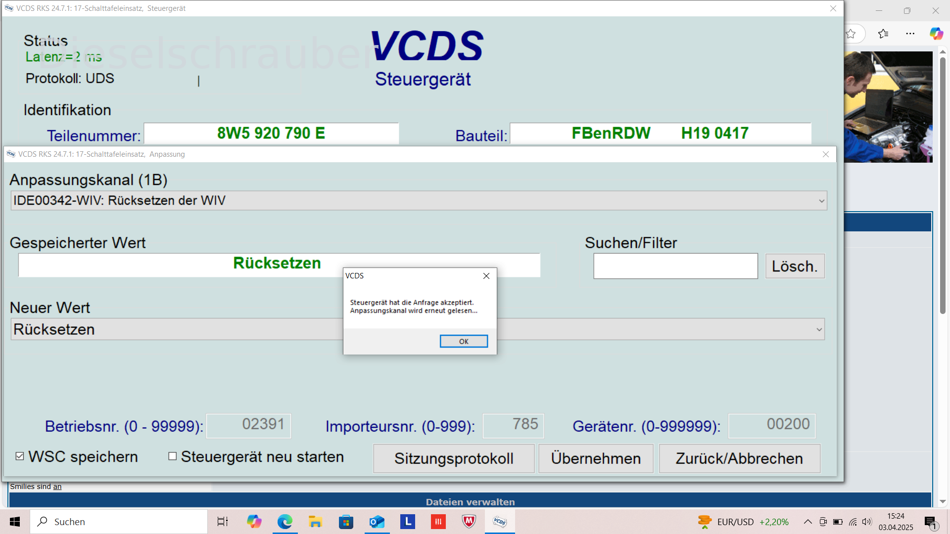

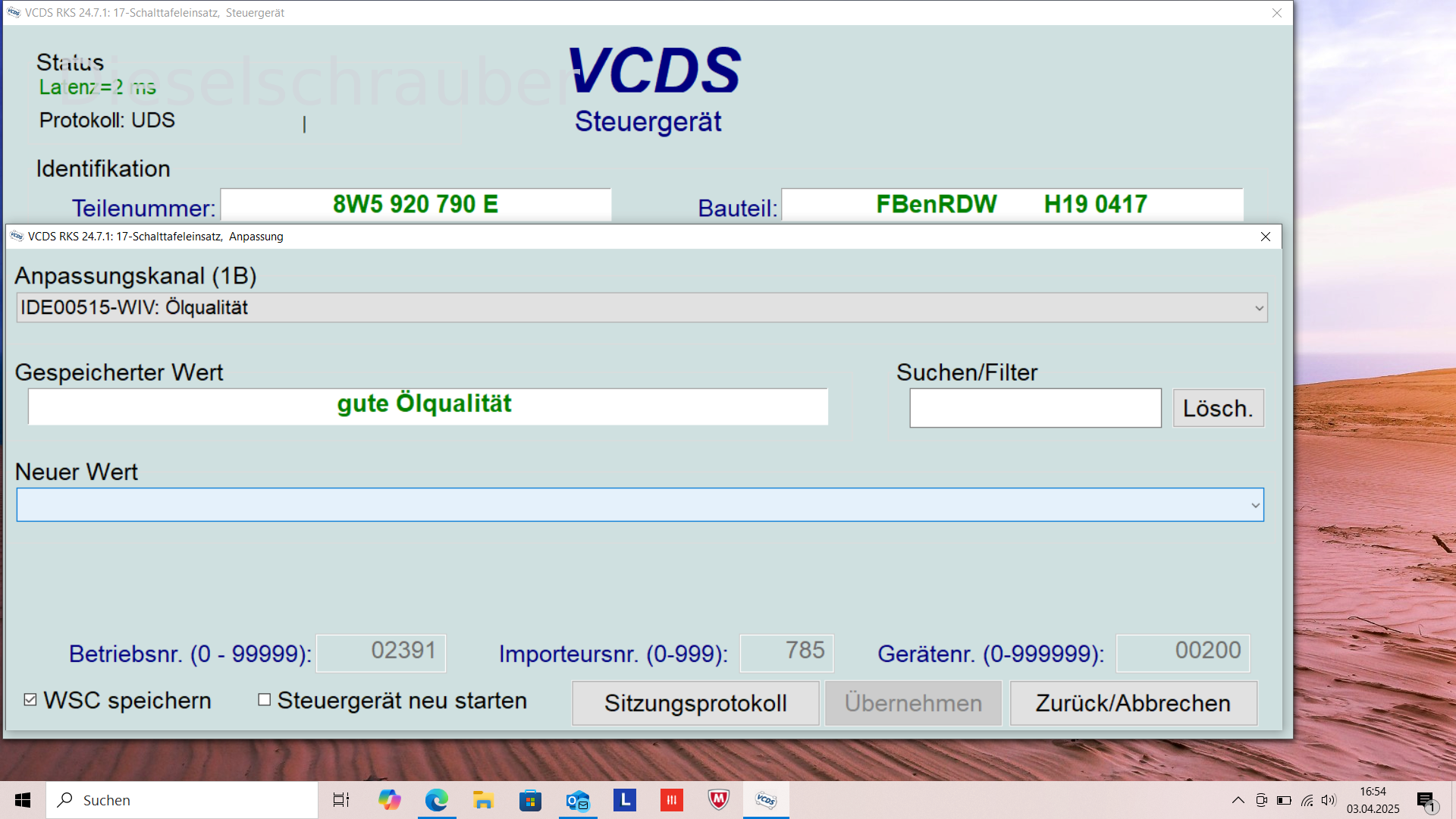

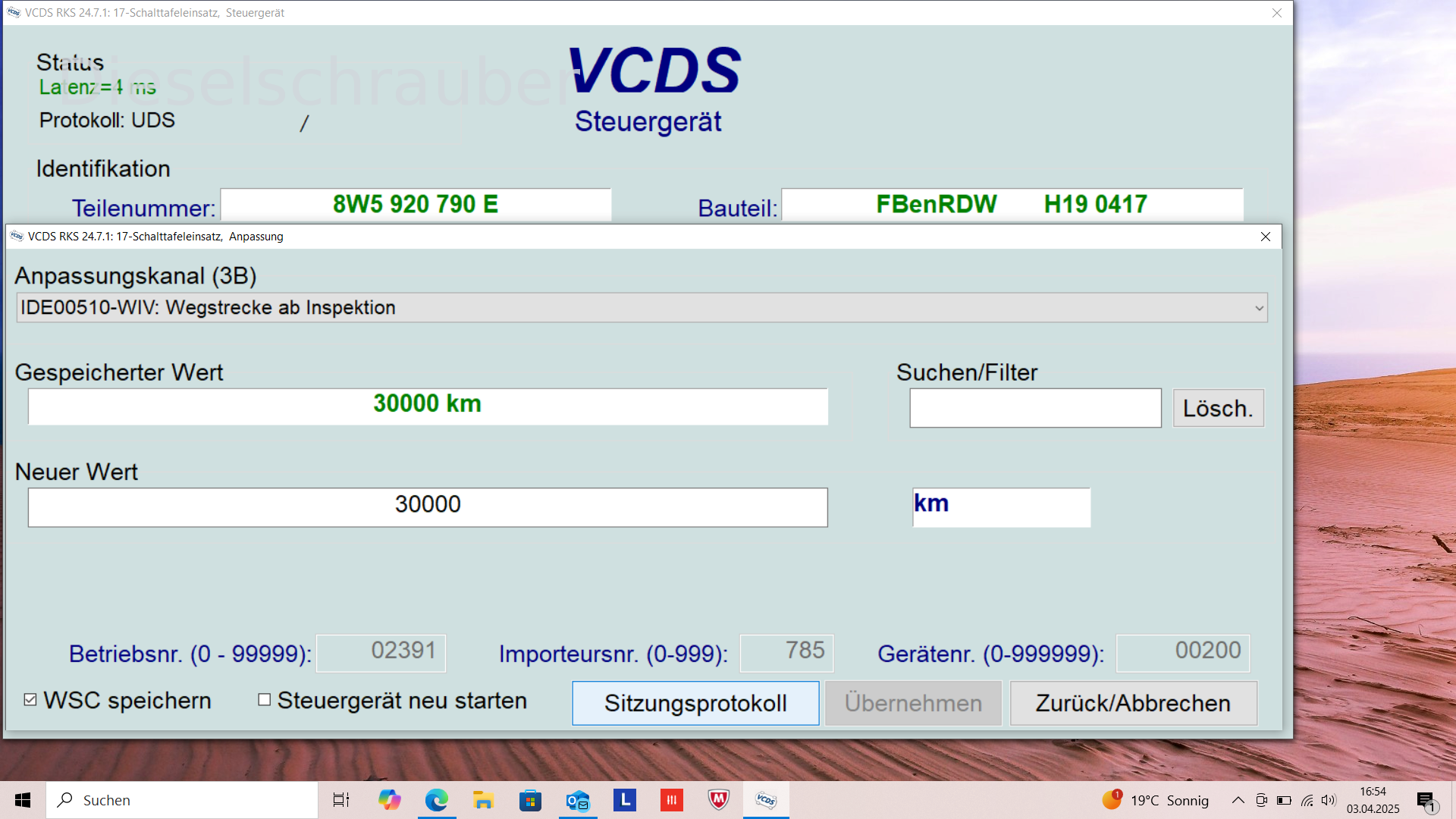

Come si dice, anche un pollo cieco trova a volte un chicco.
Ho impostato i valori da 0 a 30000 km e la centralina ha accettato i nuovi valori.
Vi ringrazio di cuore per il vostro aiuto.

Si chiama percorso da ispezione. Il valore viene impostato a 0 km al momento della prima ispezione, così come il valore del tempo trascorso dall'ispezione, che viene impostato a 0 giorni.
Bisogna sapere cosa si sta facendo, che si utilizzi il menu VCDS, i canali di adattamento o il dispositivo di diagnostica Audi.
Non è semplicemente un interruttore.
Per quanto riguarda il tuo caso, preferisci un motore TDI o a benzina? E prevedi di utilizzare l'olio con intervalli di cambio olio "longlife"?
È stata effettuata la sostituzione dell'olio? In caso affermativo, è stato utilizzato olio "longlife" conforme alla norma VW (probabilmente 50700)? È stata eseguita un'ispezione? Sono stati eseguiti lavori in base al chilometraggio o al tempo?
Senza questa informazione, non è possibile determinare cosa dovrebbe essere indicato/contenuto ora nel documento STG 17.
Con il pulsante sul cruscotto, si può resettare l'indicatore, ma l'intervallo per il cambio dell'olio viene comunque impostato su 15.000 km. L'interruttore di reset WIV nelle applicazioni APK influisce solo sul servizio di cambio olio e sulla quantità di olio accumulata.
Con una rappresentazione grafica della centralina, si potrebbe vedere quali sono i valori attualmente impostati e confrontarli con i valori desiderati.

Dopo aver impostato i valori, il display si è spento e ho pensato: "Finalmente, ho salvato le impostazioni". La prossima volta che ho avviato il programma, è apparso di nuovo lo stesso messaggio.
Ciao Herbert,
Certo.
Cambio dell'olio eseguito con olio di alta qualità. Durante l'ispezione, sono stati sostituiti i filtri del carburante e dell'abitacolo, sono state verificate le freni e sono stati rabboccati i liquidi.
Non ho ancora capito perché non sia possibile posticipare l'ispezione.

Ho seguito la tua lista, ho modificato tutti i parametri e all'inizio non ci potevo credere, ma lo schermo si è spento. Nemmeno dopo diversi riavvii.
Vorrei ringraziarti ancora per il tuo aiuto, è davvero fantastico che tu ti sia preso/a il tempo di occuparti del mio problema.

Certo, ecco brevemente come ho rimandato l'ispezione.
Purtroppo, non è stato possibile risolvere il problema tramite la funzione di ripristino del servizio, e nemmeno premendo il pulsante "reset" nel pannello di controllo.
È necessario, all'interno del pannello di controllo, resettare e regolare tutti i parametri relativi all'ispezione, inclusi i chilometri e il tempo, come già spiegato da Herbert, altrimenti la centralina non si resetterà.
Ancora grazie per l'aiuto.
