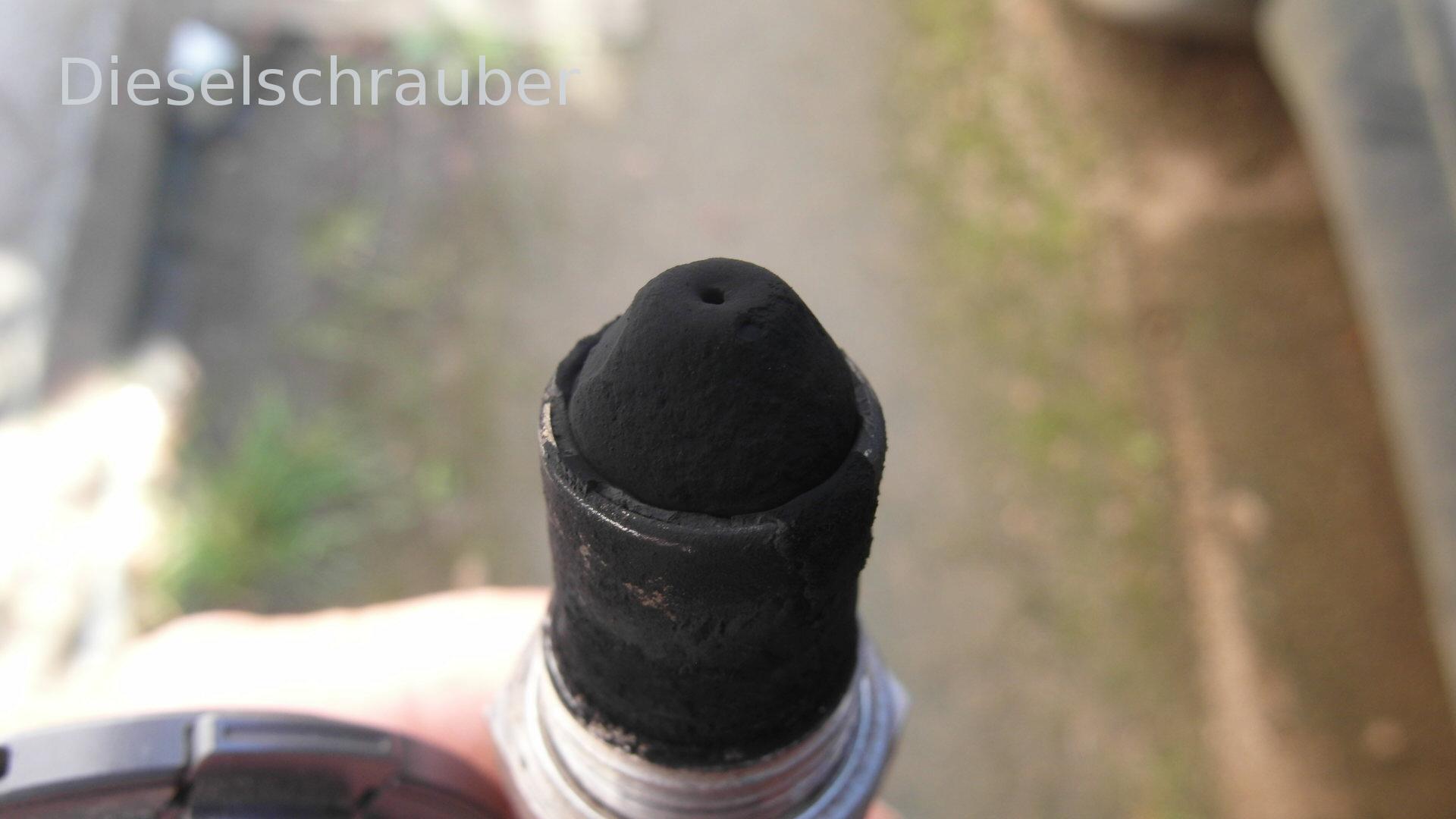

Ciao, anche la mia imbarcazione sta di nuovo dando problemi. Oltre ad alcune altre stranezze, ora ci sono problemi al motore. Quando l'ho acquistata, speravo che il motore fosse abbastanza affidabile da causare meno problemi rispetto alle mie altre due imbarcazioni.
Si tratta di una Audi A5 cabrio, motore 3.0 TDI, anno 2015, codice motore CKVC, con 248 cavalli.
Da qualche giorno, il motore sembra funzionare in modo irregolare: ho ricevuto 3 messaggi di errore dalla centralina del motore, tra cui "segnale del sensore lambda troppo lento", ecc. Il log del motore è qui sotto. In un altro post, ho visto che potrebbe essere il sensore intasato di fuliggine. Non ho ancora riscontrato errori evidenti.
La mia domanda principale è: quali dati potrei raccogliere per poter fare progressi in modo mirato?
Ho anche letto i dati relativi alla "readiness", e in essi sono presenti degli errori, forse anche informazioni aggiuntive (vedi allegato). Purtroppo, in queste finestre probabilmente non è possibile copiare il testo e nemmeno ingrandire la finestra, il che rende la lettura difficile.
Altre proposte? Lo prendo volentieri...
Un'altra domanda, giusto per curiosità: cosa significa la dicitura "2. Stg" ("saltare il 2. Stg", ecc.)? Ha forse ogni banca un sistema diverso? Difficilmente riesco a immaginarlo. Ho già cercato e finora non ho trovato nulla.
Saluti, Andreas.

Messaggio06-08-2024, 10:39    Oggetto: aggiornamento Cita
Ciao, dopo tanto tempo, mi sono dovuto di nuovo confrontare con questo problema. In passato, avevo provato a pulire il sensore lambda, e ultimamente l'auto aveva funzionato abbastanza bene. Ora, la spia del motore si è riaccesa, di nuovo con il codice di errore 0133 (segnale del sensore lambda troppo lento o simile). Cancellato e funzionante per una settimana, poi di nuovo problemi: ora ho rimosso di nuovo la sonda e l'ho pulita, perché di nuovo sporca di fuliggine.
La mia domanda: come valutate questa quantità di fuliggine (vedi immagine)? Troppo o normale?
Se dovessero sorgere dubbi, ci si chiede: perché? Oppure, è sempre stato così da quando è stato installato l'aggiornamento software obbligatorio? Comunque, a quanto pare, la posizione delle sonde è stata modificata nel catalogo per favorire un punto in cui dovrebbe depositarsi meno fuliggine... Potrebbe essere un indizio del fatto che Audi ora considera questo come "normale". "Vorsprung durch Technik" icon_cry.gif.
 normal?

Messaggio07-08-2025, 21:50    Oggetto: Problemi con la sonda lambda del motore 3.0 TDI Cita
Anche se è passato molto tempo, forse può essere interessante per altri. La mia sonda, dopo quasi 300.000 km con il motore 2.7 BPP senza DPF, sembrava molto meglio. Sporco, ma tutte le aperture sono libere.
Gruß Christian
