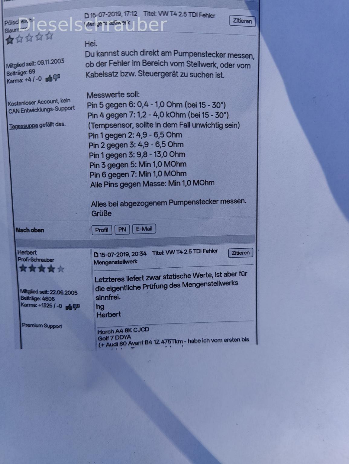

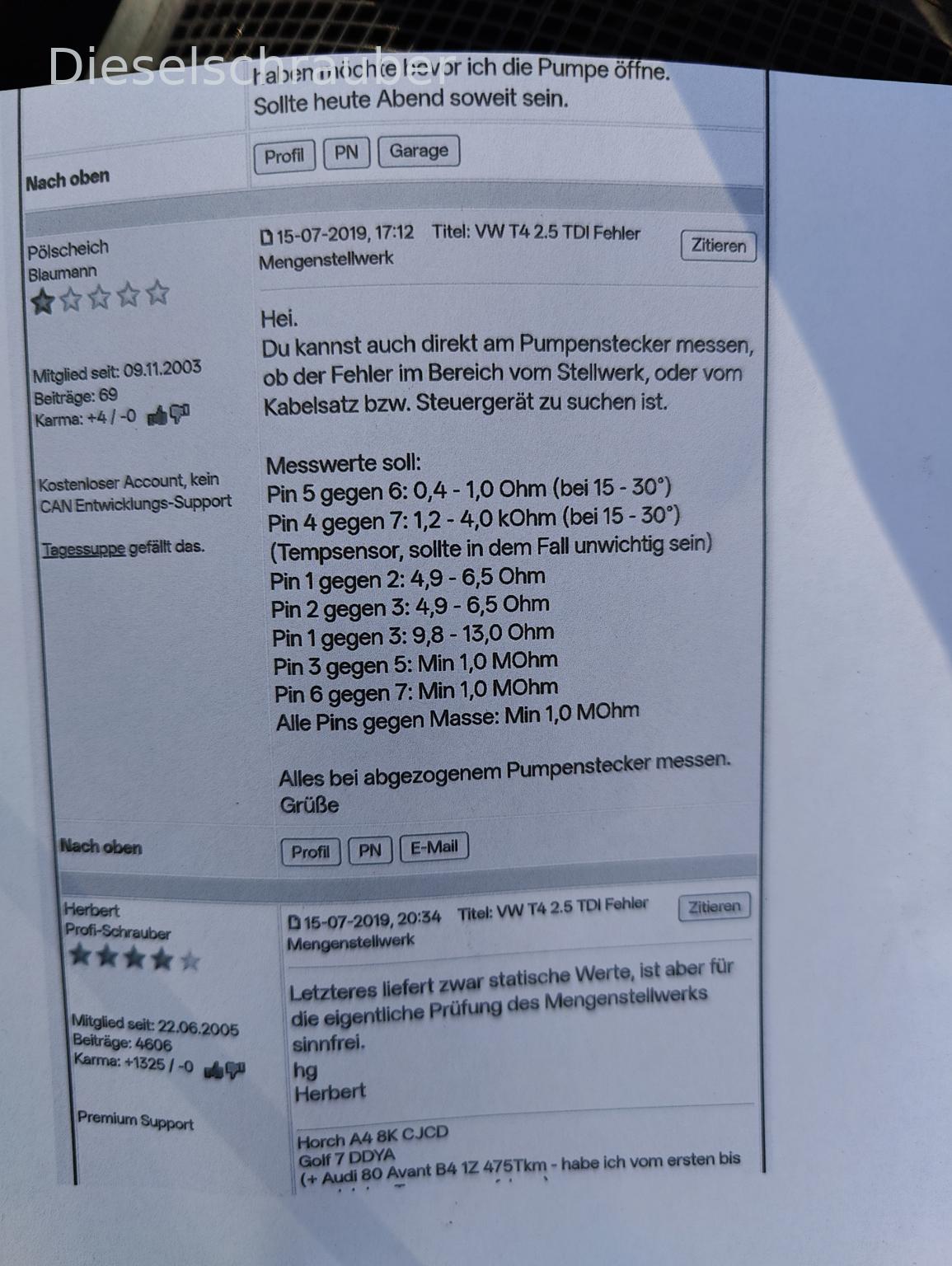

Tutti i valori misurati sono corretti, ad eccezione del range tra 3 e 5, oppure tra 6 e 7, dove non viene rilevata alcuna resistenza.

Ah, giusto, e prima che me lo dimentichi, l'ancora, ovvero il regolatore di quantità, non funziona più affatto, non si attiva né si disattiva quando accendo o spengo.

Qualcuno si oppone alla scansione automatica...
La resistenza nulla si misura come R = infinito o R = 0?
Tradotto il 12-08-2026, 15:23.
Erikmar
Iscritto il: 11/08/2026
Messaggi: 10
Messaggio12-08-2026, 15:23    Oggetto: Problemi T4 AJT ESP: Soluzioni e Guide Cita
Nel mio caso, "resistenza nulla" significa un valore infinitamente alto.
Mi dispiace, avrei dovuto descriverlo meglio.

Messaggio12-08-2026, 16:08    Oggetto: Problemi T4 AJT ESP: Soluzioni e Guide Cita
Stai leggendo almeno 1 MΩ qui sopra, vero?
Tradotto il 12-08-2026, 16:09.
Erikmar
Messaggi: 10
Messaggio12-08-2026, 16:11    Oggetto: Problemi T4 AJT ESP: Soluzioni e Guide Cita
Certo, va bene così, ma sotto ai blocchi di misurazione 019 ci sono "start" e credo anche "stop", o qualcosa del genere. Fino ad ora le tensioni erano sempre a 0,7 V e poi a buoni 4 V, ma ora entrambi i valori sono uguali, intorno a 1 V.
