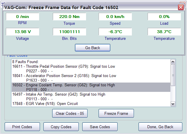

Messaggio21-07-2005, 22:21    Oggetto: Freeze Frame: Cos'è e come funziona Cita
Intendi qualcosa del genere? Dipende però dalla centralina.
Saluti, Rainer.

Messaggio22-07-2005, 7:31    Oggetto: Dispositivi di misurazione: perché senza memoria dati? Cita
Ciao a tutti,
Non mi ero ancora venuta in mente l'idea della protezione dei dati, è davvero un peccato.
Suppongo che la funzione 'Freeze Mode' funzioni solo quando si è connessi a Internet. Ma i dati riflettono davvero il momento esatto, o forse sono solo tre campioni precedenti? In futuro, quando il protocollo CAN bus diventerà uno standard, questo problema sarà probabilmente trascurabile.
Da quale versione è disponibile questa modalità?
Tanti saluti.
