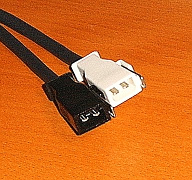

Nei i primi anni di produzione della serie C4 non erano presenti ancora i connettori ODB2.
Sono stati installati anche dei connettori ODB2 nei modelli successivi (1996) o questi utilizzano ancora i vecchi connettori?
Poiché vor poco vorrei visionare alcuni modelli C4 del 1996, volevo solo sapere se devo acquistare l'adattatore piuttosto costoso.
I motori a benzina dovrebbero essere anche diagnosticabili tramite VagCom?
Con quasi ogni combinazione di connettore a 4 poli, puoi risparmiare l'adattatore:
Estrarre le arterie dal connettore OBD, allungare la spina e inserire l'adattatore con il connettore corrispondente.
Diventerà solo un problema se cerchi di approfittare degli altri con questo.

Per poter ispezionare le auto, ovvero prima dell'acquisto, sarebbe utile avere un adattatore appropriato.
Secondo quanto so, tutti i modelli C4 hanno la predisposizione per 2+2 posti.

Beh, potrebbe essere necessario costruirmi io stesso un adattatore.
Grazie per le risposte. Durante l'ultimo acquisto di un'auto, ho avuto anche la possibilità di lavorare con il VagCom sui TDI icon_smile.gif.
In realtà, dovrebbe esserci la possibilità di fare un test drive, così si può provare. A meno che non si tratti di un venditore che offre una prova di guida di 20 minuti e, allo stesso tempo, indica il percorso da seguire...
La domanda è solo quanto si possa fare di diagnostica sui C4...

Questi connettori si possono acquistare a 8 centesimi presso Conrad. E inoltre, a differenza della descrizione e di un commento qui nel forum, sono effettivamente presenti tutti e 4 i contatti e non solo 3.

"Ragazzi, sembra che qualcuno abbia letto questo argomento qui e abbia subito preso in mano il saldatore / il bidone di rifiuti EBUCHT:
...Ma non so più se smette di funzionare immediatamente, o solo dopo...
per un po'.
Ho un adattatore 2x2 e posso magari inserire il cavo nero una volta.
prova a inserire nel vano nero del veicolo, perché
La posizione dei connettori non è immediatamente visibile a causa della scarsa illuminazione nel vano motore.
Se il dispositivo, se inserito nel in modo errato, potrebbe
Potrebbe essere questo il motivo...
Quindi, chiunque voglia usare il proprio dispositivo diagnostico, perché +12V e massa sono invertiti (utilizzando un adattatore 2x2 ragionevole, cavi o connettori che si adattino indipendentemente), ha, in pratica, sbagliato.
In qualche modo, ho intuito la situazione con il FGB1 e ho anche previsto questa cosa, predisponendo un sistema per specialisti, dove l'alimentazione avviene tramite un diodo. Tuttavia, se qualcuno costruisce un "adattatore dannoso" e inverte improvvisamente l'alimentazione di un dispositivo diagnostico da 200-400€, ciò non rientra più nella "garanzia". icon_evil.gif
Con un adattatore 2x2 di buona qualità, le connessioni dei connettori impediscono qualsiasi inserimento errato! E inoltre, grazie alle clip in metallo, i cavi non cadono semplicemente come rifiuti, come fanno gli altri!
E inoltre, dato che sono in un momento di frustrazione: Cosa ne pensate, perché qui nel negozio non ci sono adattatori o connettori diagnostici per China-2x2?
Va bene? Perché il commerciante vuole guadagnare così tanto denaro dai suoi sistemi?
No, anche se i cinesi mi hanno accusato via email/FAX di essere un "fuffolo" perché ho esaminato i rifiuti e ho ritenuto che fossero rifiuti normali!Se non ci fossero state le deiezioni, sarebbero già stati inclusi nell'offerta!
Saluti, Rainer
