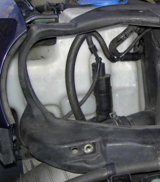

Qualcuno ha una foto o un disegno esplosivo dell'interno e dell'esterno del parafango anteriore destro della Golf IV? Credo che, dopo la sostituzione del parafango da parte dell'officina, manchi una guarnizione in gomma sul faro e un pezzo di plastica nella parte superiore, vicino al parabrezza (entrambi presenti sul lato sinistro), ma non sono più sicuro di come fosse originariamente.

Ecco una foto della guarnizione. Purtroppo, non ho uno schema esploso. Tuttavia, poiché la struttura è identica a sinistra e a destra, non dovrebbe essere un problema confrontare i pezzi. Per la cerniera del cofano, è presente una copertura in plastica per la cerniera, e sul parafango, verso il vetro, c'è un'altra copertura in plastica fissata al parafango.
I codici delle coperture sono 1J0 819 447E e 448 E. Purtroppo, ora non ricordo più quale sia quella per il lato destro o sinistro, ma il venditore potrà darti questa informazione.

Il parafango è stato sostituito da un'officina indipendente, ecco perché ho chiesto qui icon_smile.gif - Grazie mille a entrambi, mi è di grande aiuto!
