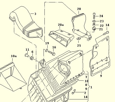

Mi riferisco alle parti 3, 20 e 20a... e anche al fissaggio del pezzo 3 al corpo del filtro dell'aria; per questo motivo, anche la parte inferiore è stata sostituita, perché questo collegamento causava problemi.

Oggi ho esaminato l'argomento 'Hutze'. Beh, non ho riscontrato nulla di significativo.
Cosa si può vedere in queste parti?
Nella mia auto, la parte 3 rispetto alla parte 14 è rivestita di una sorta di pasta sigillante. È una modifica introdotta a partire da un certo anno di produzione? La mia auto è del 2004, quindi penso che questa modifica fosse già stata implementata.

Potrebbe per favore fare una foto di questo? Oppure, quale parte del disegno dovrebbe rappresentare? Sigillante? Sembra avventuroso icon_biggrin.gif.

La parte 3 presenta una sorta di 'alloggiamento' utilizzato come sistema di fissaggio sulle staffe del filtro (14).
C'è una sorta di mastice gommoso, leggermente appiccicoso, all'interno o tra le due parti. Non so se sia stato applicato di fabbrica o se qualcuno lo abbia aggiunto in precedenza.
