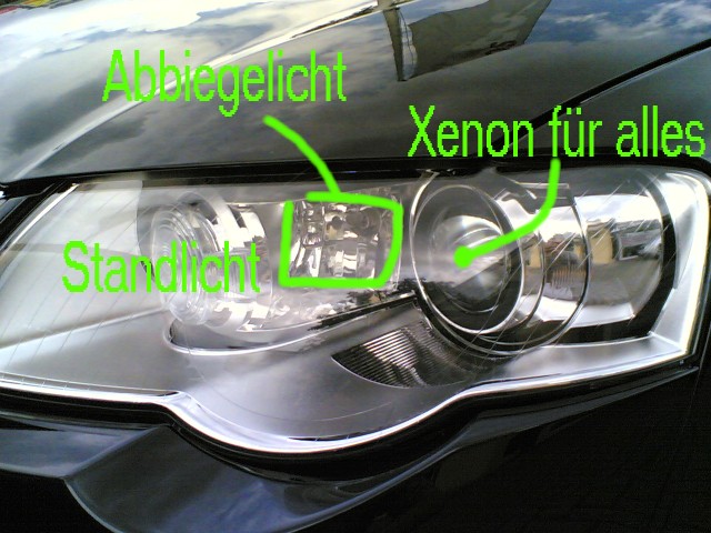

Per gli appassionati di reverse engineering:
Ho appena dato un'occhiata a una Passat 3C equipaggiata con fari allo xeno.
Ha i fari abbaglianti allo xeno. Per l'abbagliante, viene attivata solo la matrice situata dietro la lente ellissoidale (il modello 3BG aveva, in aggiunta, anche lampade H7).
E con mia totale sorpresa, anche l'abbagliante viene attivato con gli xenon.
Pensavo sempre che le piante non crescessero abbastanza velocemente e che non sopravvivessero a lungo.
La lampada H7, posizionata in modo particolare *dietro* la luce di posizione, è la luce di svolta e viene controllata tramite il sensore dell'angolo di sterzo.

Perché la lente della luce di posizione è così grande?
Potrei immaginare che dietro la luce posteriore ci sia un'altra lampadina, che però...
Per il funzionamento del lampeggio acustico, questo si attiva quando le luci abbaglianti sono spente, e quando le luci abbaglianti sono accese, il lampeggio acustico passa sopra la lente allo xeno.
Oggi, con l'elettronica moderna, sembra che sia (quasi) tutto possibile!

NO.
L'abbagliante funziona solo con le lampade allo xeno. Nella serie 3BG, quando gli anabbaglianti erano spenti, veniva utilizzata la lampada H7 per gli abbaglianti... ma nella serie 3C non esistono lampade tradizionali per gli abbaglianti.

Ciao!
Struttura del suddetto faro:
/my.php?image=scheinwerfer3c1jg.png" target="_blank" class="postlink" rel="nofollow">http://img144.
1 - Tappo di copertura.
2 - Lampada per luce di curva sinistra -L148- oppure lampada per luce di curva destra -L149-.
Lampada H7, 12 V, 55 W.
3 - Lampada per luce di posizione sinistra -M1- oppure lampada per luce di posizione destra -M3-.
Lampada 12V, BLUE W 5W.
4 - Viti di fissaggio.
5 - Fari.
6 - Viti di fissaggio.
7 - Bussola di regolazione.
8 - Anello di tenuta.
9 - Viti di fissaggio.
10 - Centralina per lampada a scarica (lato sinistro) -J343- oppure centralina per lampada a scarica (lato destro) -J344-.
11 - Condotto per lampada a scarica.
12 - Lampada a scarica di gas, lato sinistro -L13-, oppure. Lampada a scarica di gas, lato destro -L14-, ("Bi-Xenon").
Tipo D1S, 35 W.
13 - Motore di regolazione dell'angolo di illuminazione, lato sinistro - V48 - oppure. Motore di regolazione dell'altezza dei fari, lato destro -V49-.
14 - Cappello.
15 - Poesia.
16 - Modulo di alimentazione per il faro sinistro - J667 - oppure. Modulo di controllo per fari, lato destro - J668 -
17 - Viti di fissaggio.
18 - Ritaglio per la carrozzeria.
19 - Centralina per l'illuminazione in curva e la regolazione dell'altezza dei fari - J745 -
Funzione degli abbaglianti:
"Bi-Xenon" permette di generare sia la luce di posizione che quella a massima luminosità utilizzando un'unica lampada a scarica gassosa. Per attivare la funzione di abbagliamento, un attuatore elettromeccanico apre la porzione di fascio di luce bassa del faro, creando così un fascio di luce abbagliante.
(Copertura per il faro abbagliante sinistro -codice V294- oppure la copertura per il faro abbagliante destro -codice V295-).

Ciao Al.
I fari bi-xeno sono chiari, li avevo già sulla serie 3BG.
Ma la 3BG aveva i fari a LED H7 accesi di giorno, e di notte si attivavano automaticamente insieme alla matrice degli anabbaglianti.
Il 3C fa _tutto_ tramite i bruciatori a gas, ed è questa la sua particolarità!

Non capisco completamente la sorpresa.
Nella nostra CLK con bi-xeno, anche l'abbagliante e il lampeggio sono realizzati tramite il sistema "Brenner".
Non è così insolito.

@ Darius
Mi dispiace, ma quello a cui ti riferisci è il passaggio dagli abbaglianti alle luci di posizione.
Questo lo aveva già fatto il 3BG e l'ho scritto anche sopra icon_smile.gif.
Una cosa nuova (per me) era scoprire che, anche con i fari completamente spenti, l'abbagliante viene attivato brevemente tramite il sistema di lampeggio, anche con le lampade allo xeno. Questo è stato fatto dalla classe 3BG con l'H7.
