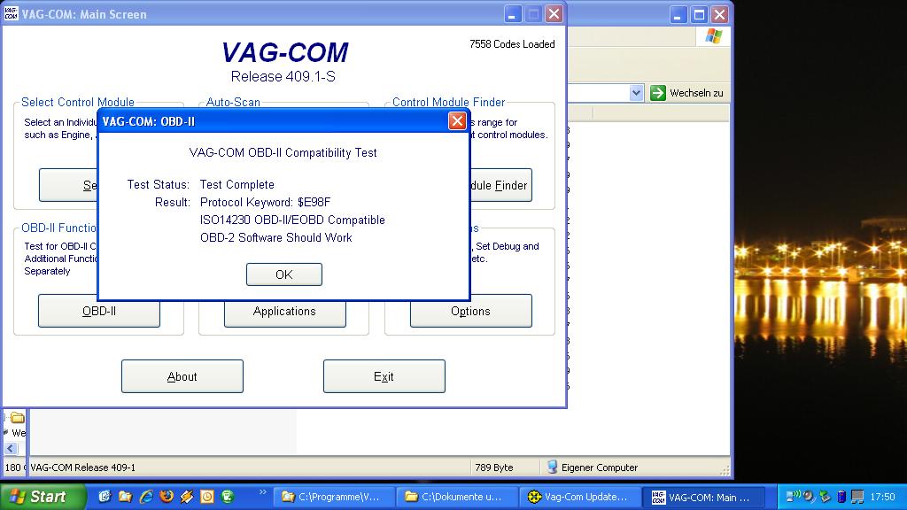

Messaggio28-07-2011, 17:56    Oggetto: Peugeot 206 e memoria errori. Cita
ciao
Ci ha messo un po' di tempo, ma capita. Ora ho acquistato VAGCOM 409 e ho provato di nuovo con il vecchio cavo. La diagnostica su veicoli Volkswagen funziona solo se clicco sul pulsante OBDII, altrimenti compare solo quello che si vede nell'immagine.
Cosa non funziona? Oppure, perché non produce alcun risultato da nessuna parte? Sembra che l'attrezzatura OBD in sé funzioni correttamente?

Messaggi: 18113
Messaggio29-07-2011, 19:32    Oggetto: Peugeot 206 e memoria errori. Cita
questa versione gratuita di VAG-COM del 2004 verifica solo se il sistema OBD-2 funzionerebbe correttamente .
Sembra che solo le versioni successive abbiano supportato lo standard OBD-2. VCDS, in ogni caso, lo supporta.
Der Sinn eine Freeware von 2004 zu supporten ist aber ganz sicher nicht gegeben. icon_wink.gif
Se vuoi accedere a OBD-2, clicca sul link nella firma qui sotto...
