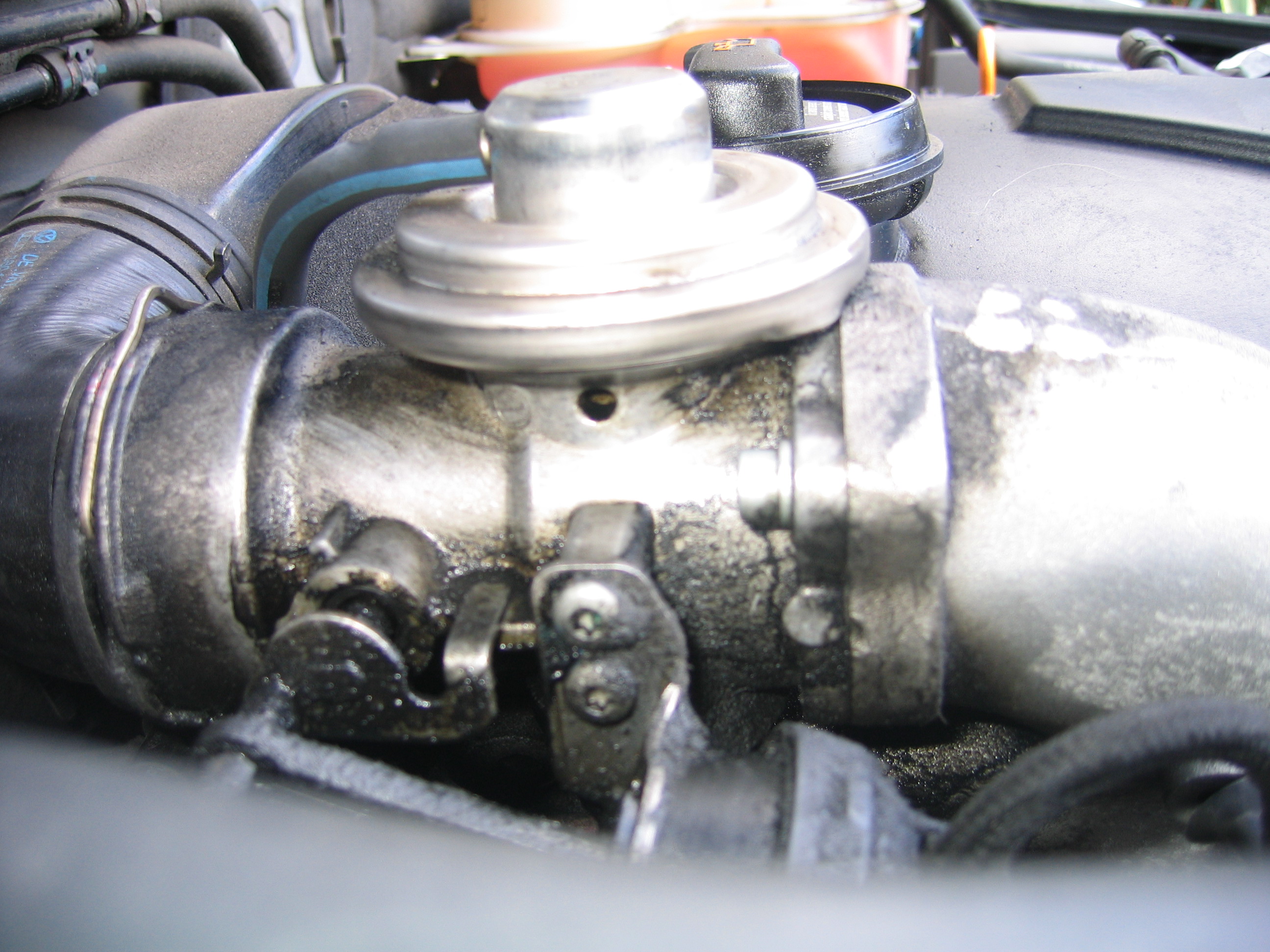

Ecco una foto, si può ancora definire 'sudorazione'?
Durante la perforazione, ho pulito l'olio che si era accumulato, ce n'era così tanto.
che perde dal collettore di scarico.
È possibile utilizzare anche prodotti del marchio Wahler al posto di quelli Pierburg?
Cordiali saluti.
Fax.

Il mio AGR ha già questo aspetto dopo 100.000 km. Non è cambiato nulla, anzi, la situazione non si è né migliorata né peggiorata nel tempo. Circa 1-2 volte all'anno, comunque, viene utilizzato l'idropulitrice icon_wink.gif.
Purtroppo, non posso fornire informazioni specifiche su Zu Wahler in relazione al suo ruolo di AGR (Agrarwirtschaftsrat).

Questa cosa è troppo per la revisione tecnica icon_sad.gif.
Puoi utilizzare i prodotti Wahler al posto di quelli Pierburg. La qualità dei prodotti Wahler è esattamente la stessa icon_wink.gif.

Fintanto che non ci siano perdite eccessive, che il motore non venga inondato d'olio e che l'olio non finisca nella vaschetta di protezione del motore, l'ispezione tecnica (TÜV) dovrebbe essere superata. A meno che l'esaminatore non sia particolarmente pignolo, anche se alcuni ispettori tendono a trovare qualcosa da criticare anche nelle auto nuove.
È comunque ben nascosto dalla carenatura del motore icon_mrgreen.gif.
