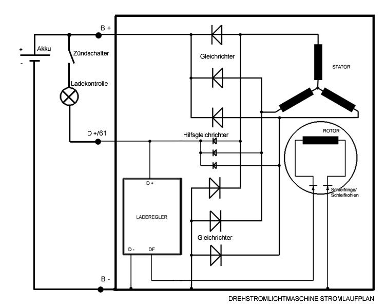

Una delle tre diodi di potenza nell'alternatore si è guastata ("rettificatore trifase" che trasforma la corrente alternata dell'alternatore in corrente continua per la rete di bordo). L'alternatore deve essere sostituito come unità completa, a meno che la piastra dei diodi non possa essere sostituita separatamente. A causa della scarica profonda, anche la batteria è stata danneggiata. Non è chiaro se e per quanto tempo si riprenderà, dopo un controllo e una correzione dei livelli di acido, nonché una ricarica delicata. Se l'affidabilità del veicolo deve essere garantita al 100%, consiglierei di sostituire anche la batteria (o di farla sostituire).

Tuttavia, dato che ci sono ancora altri lavori da fare sull'unità B+, ad esempio... Il relè è andato in corto circuito, causando lo scaricamento della batteria.
Non resta quindi che ricaricare completamente la batteria, dopodiché, una volta avviato il motore, misurare se l'alternatore carica effettivamente e contribuisce in modo sufficiente alla rete di bordo, e infine, tramite una misurazione della corrente di riposo a motore spento, individuare e quantificare il componente che assorbe energia in modo anomalo.
In allegato, lo schema elettrico dell'alternatore per una migliore comprensione.
Cordiali saluti da Monaco!

Hutfahrer ha scritto:
Una delle tre diodi di potenza nell'alternatore si è guastata...
Beh, gli alternatori standard hanno 6 di questi diodi... a meno che tu non ti riferissi ai diodi di potenza del lato positivo icon_wink.gif
Iscritto il: 22/10/2005
Messaggi: 7823
Karma: +1098 / -0   Grazie, mi piace!
Località: BAR
Messaggio12-11-2012, 11:42    Oggetto: Batteria scarica durante la notte, alternatore caldo Cita
