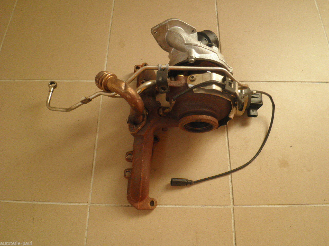

Ecco che si vede chiaramente nell'immagine allegata.
Il sensore 1 si trova dietro, tra il collettore di scarico e l'turbocompressore (uscita dei gas), mentre gli altri sono posizionati prima e dopo il filtro antiparticolato icon_wink.gif.
Tradotto il 16-07-2026, 22:55.

Se l'immagine è anche solo vagamente realistica, il trasmettitore dovrebbe essere orientato verso il passeggero.
Se vedrà se riesco a fotografarlo con la torcia, lo specchio e la macchina fotografica digitale...

Messaggio03-03-2014, 22:50    Oggetto: Sensore di temperatura dei gas di scarico G235 difettoso, VW Passat 2.0 TDI CR 125kW Cita
930 °C sembra il limite massimo di una scala di misurazione.
Non ho mai visto temperature superiori a 810°C sul mio termometro; più precisamente, non ho mai superato gli 800°C.
Forse avrai la fortuna che mostri anche una temperatura di 930°C, nel qual caso sarà molto semplice identificare il colpevole.
In alto a sinistra c'è il buco, dovrebbe essere quello.
Il CBAB ha sicuramente un BV43; l'ho montato due settimane fa.
Il CBBB ha un... ehm, scusate, ma anche lui ha un Borg-Warner.

L'immagine è sbagliata. Il sensore 1 per la temperatura dei gas di scarico (G235) si trova direttamente davanti all'alloggiamento della turbina dei gas. Durante l'installazione, fare attenzione a non farlo urtare contro nulla.

Messaggio03-03-2014, 23:11    Oggetto: Sensore di temperatura dei gas di scarico G235 difettoso, VW Passat 2.0 TDI CR 125kW Cita
L'immagine è sbagliata. Il sensore 1 per la temperatura dei gas di scarico, modello G235, si trova direttamente davanti all'alloggiamento della turbina dei gas. Durante l'installazione, fare attenzione a non farlo urtare contro nulla.
Dall'iniettore al tubo di scarico ci sono solo 2...3 cm e c'è solo la turbina del gas di scarico che si trova tra i due. icon_wink.gif

Messaggio04-03-2014, 12:25    Oggetto: Sensore di temperatura dei gas di scarico G235 difettoso, VW Passat 2.0 TDI CR 125kW Cita
Come si può vedere nell'ultima immagine, l'iniettore, come prevedibile, è posizionato PRIMA del turbocompressore.
Quali differenze significative dovrebbero essere misurate da un donatore di carburante prima e dopo il filtro antiparticolato (DPF), ad esempio, una differenza di 5°C?
RedR32 hat Recht, das von mullemaus verlinkte Bild, vermutlich aus dem Teilekatalog ist wie so viele andere auch (da oft nicht zum jeweiligen Modell passend und nur schematisch) für die Tonne... icon_razz.gif
Der Link von dieselmartin kommt der Realität wesentlich näher. Das angehangene Bild im vorhergehende Posting vom mullemaus isrt eindeutig. icon_thanks.gif
