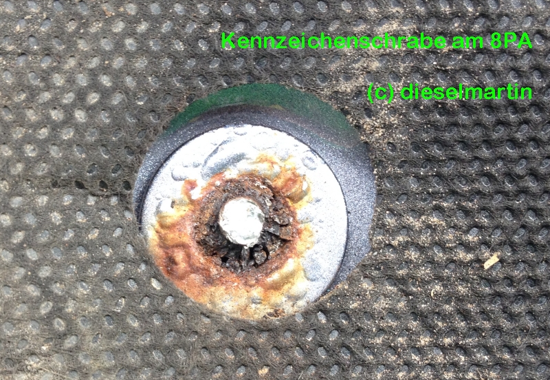

Dopo 8 anni, era necessario rinnovare la targa di un'auto modello 8PA.
Le teste delle viti si sono rovinate subito con icon_sad.gif.
Ora, la situazione è questa.
Secondo Audi, si tratta di viti M6x12... che erano presenti in precedenza.
Cosa rimane?
In realtà, si tratta solo di forare e rifilare, giusto?
 Viti targa posteriore Audi A3 8PA

Messaggio21-07-2014, 21:23    Oggetto: Viti targa posteriore Audi A3 8PA Cita
Nuova mamma in arrivo e tutto bene.

Messaggio21-07-2014, 23:28    Oggetto: Viti targa posteriore Audi A3 8PA Cita
Nuova mamma che si trasferisce e tutto bene.
Se andasse tutto bene icon_wink.gif, la lamiera sembra già un po' fragile icon_wink.gif.
In alternativa, si possono utilizzare viti autofilettanti su entrambi i lati, se non si vuole ricorrere a soluzioni più complesse.

Messaggio22-07-2014, 8:31    Oggetto: Viti targa posteriore Audi A3 8PA Cita
Autoservice ha scritto:
Speriamo che vada tutto bene comunque.icon_wink.gif La lamiera sembra già un po' arrugginita icon_wink.gif.
Inizialmente ho pensato anche io la stessa cosa, ma guarda ancora attentamente: il pannello è intatto, è solo il bullone che sta corrodendosi. icon_wink.gif

Messaggio22-07-2014, 9:19    Oggetto: Viti targa posteriore Audi A3 8PA Cita
Dubito che tu riesca ancora a fare dei fori lì.
Questi stupidi bulloni tendono a girare a vuoto prima che la vite si spezzi.
Credo di aver visto qualcuno che ne ha fatto una copia e poi l'ha sostituita.
Personalmente, utilizzo solo nastro adesivo biadesivo in gel specifico.
In questo modo, si evitano anche quei terribili fori presenti nella targa o nel supporto.

Messaggio22-07-2014, 10:23    Oggetto: Viti targa posteriore Audi A3 8PA Cita
All'inizio ho pensato anche io questo, ma guarda ancora attentamente, quella che sembra una fessura non è altro che la parte inferiore che sta arrugginendo.
È icon_wink.gif corretto. Allora è molto semplice: bisogna rimuovere con cautela il dado superiore, oppure tagliarlo via con una smerigliatrice, inserire un nuovo dado e finire. Prima di tutto, ovviamente, bisogna rimuovere il vecchio dado all'interno del corpo della valvola.
È possibile avvitare i dadi anche senza utensili speciali, utilizzando una vite, una rondella e un dado.

Messaggio22-07-2014, 10:28    Oggetto: Viti targa posteriore Audi A3 8PA Cita
Interfaccia utente.
Come funziona questo sistema di fissaggio...? Avete una foto di un elemento di montaggio nuovo e non ancora installato?
Siamo semplicemente inseriti saldamente o tirati verso l'interno?

Messaggio22-07-2014, 12:45    Oggetto: Viti targa posteriore Audi A3 8PA Cita
come funziona questo processo di "assorbimento"...
In linea di principio, il funzionamento è simile a quello dei rivetti ciechi. La filettatura viene tirata verso l'esterno, causando una compressione nel punto in cui deve avvenire la serraggio.
Senza attrezzi, prendi un dado robusto, una rondella e prima avvita il dado sulla vite, poi metti la rondella sopra, facendo entrare entrambi nel dado. Tieni ferma la vite e fai ruotare il dado verso la rivettatura fino a quando questa è salda... ma non oltre.
Il materiale utilizzato dovrebbe essere in grado di resistere allo stress. Pertanto, non utilizzare giocattoli.

Messaggio28-07-2014, 19:37    Oggetto: Viti targa posteriore Audi A3 8PA Cita
Le officine di riparazione biciclette hanno questi strumenti insieme agli accessori necessari; a volte anche le staffe dei portaborracce si rompono.
