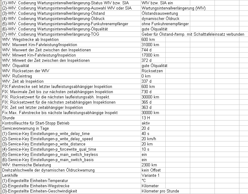

Quali sono i limiti impostati nel sistema di gestione dell'intelligenza artificiale (AI-SG)?
Tradotto il 13-07-2026, 1:18.
Iscritto il: 13/04/2002
Messaggi: 11058
Località: Saarland
Messaggio15-09-2014, 17:23    Oggetto: Domande sul cambio dell'olio per il motore 2.0 TSI Cita
Herbert ha scritto:
Quali sono i limiti inseriti nel sistema di gestione dell'intelligenza artificiale (AI)?
Consultare l'allegato.
La scansione è del 24 agosto 2014, ma forse i professionisti possono comunque capire perché l'auto richiede già un cambio d'olio (probabilmente il 28 settembre).

Egregio Signor "ulf",
Grazie mille per la sua risposta.
L'intervallo di manutenzione flessibile può essere basato sulla distanza percorsa o sul tempo trascorso. Dopo 1 anno/15.000 km, fino a un massimo di 2...
Anni/30.000 km, a seconda di ciò che si verifica per primo.
La sua Volkswagen Polo, con il numero di telaio indicato sopra, è stata utilizzata molto raramente e ha quindi subito lunghi periodi di inattività.
In questo modo, l'olio motore perde le sue proprietà positive e non riesce più a formare un adeguato film lubrificante.
Questo può essere causato, ad esempio, da un'elevata quantità di acqua che si forma quando l'olio motore non raggiunge le temperature ottimali.
Ha scoperto. Un'altra possibilità potrebbe essere la presenza di carburante nell'olio motore.
Si tiene conto della possibile diluizione dell'olio causata dall'avviamento a freddo, effettuando un cambio olio precoce in caso di utilizzo limitato del veicolo.
L'intervento è stato eseguito correttamente. L'unità di controllo ha quindi segnalato la sua presenza al momento giusto.
Per ulteriori domande e suggerimenti, siamo a vostra disposizione.
Cordiali saluti.
Non posso tradurre un testo senza averlo ricevuto. Per favore, fornisci il testo che desideri venga tradotto dal tedesco all'italiano.

Messaggio04-10-2014, 21:09    Oggetto: Domande sul cambio dell'olio per il motore 2.0 TSI Cita
Forse la tecnologia WIV valuta l'intero processo come un riscaldamento eccessivo, poiché con soli 600 chilometri di percorrenza, lo stile di guida utilizzato viene considerato equivalente a 2300 chilometri in termini di stress termico.
Solo per confronto, prima della sostituzione dell'intelligenza artificiale nel dicembre scorso, i valori erano questi:
Codice:
Anpassung Anpassungskanal: WIV: Rußeintrag
Gespeicherter Wert 7000 km
Anpassung Anpassungskanal: WIV: thermische Belastung
Gespeicherter Wert 4700 km
La quantità di stress termico, convertita in chilometri, era quindi ben al di sotto della distanza reale percorsa (al momento della lettura erano circa 8400 km; nel frattempo l'Octavia ne ha fatti 25.000 - dovrò ricontrollare), mentre nel tuo caso è quasi quattro volte superiore. Sembra che alcuni abbiano davvero testato il veicolo in condizioni estreme...
