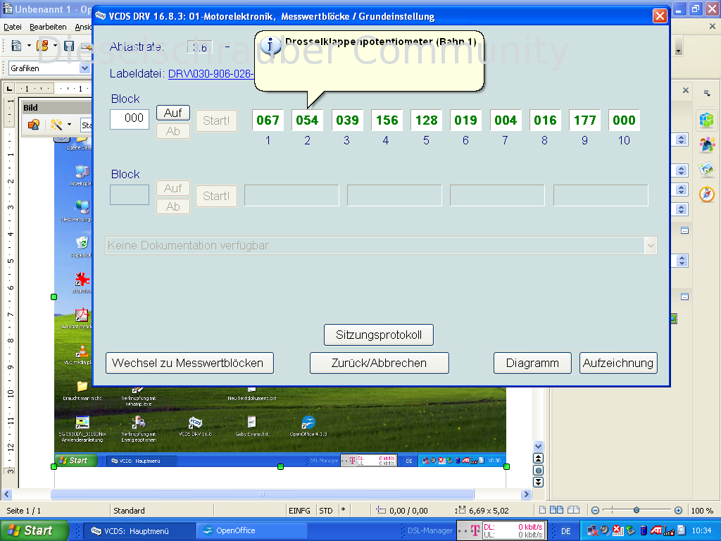

Messaggio21-01-2017, 8:23    Oggetto: Consumo a vuoto Polo 86c AAV Cita
Dove posso trovare il numero del modulo di controllo motore?
Aufkleber oder über Vcds?{MARCATORE}
... nur Blinkcodes, also kein auslesen mit VCDS oder ähnlichen Tools.{MARCATORE}
Sì, ma a quanto pare funziona comunque.
Anche se non è possibile effettuare una lettura completa dei dati, è possibile leggere alcuni valori singoli e cancellare gli errori.

Messaggio21-01-2017, 14:00    Oggetto: Consumo a vuoto Polo 86c AAV Cita
Ci sono anche delle incongruenze.
L'AAV è un motore monoiniettore. Il sistema di controllo (STG) (030906026..) che mostri qui è invece un monomotronic. Quest'ultimo può essere letto (con forti limitazioni).
Tradotto il 13-07-2026, 2:40.
