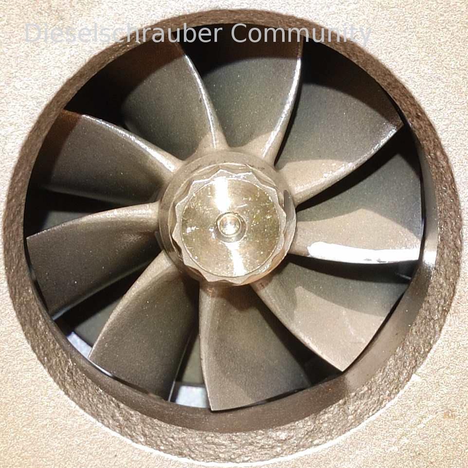

Grazie mille per la tua risposta!

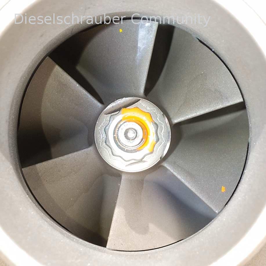

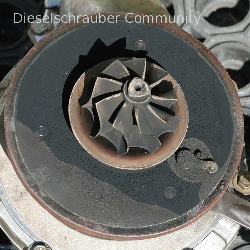

Il turbocompressore NON deve essere un prodotto cinese; è di marca *************, che dichiara espressamente di utilizzare solo ricambi originali. Inoltre, questo problema esisteva già prima della sostituzione; il cambio è stato effettuato proprio a causa del rumore, ma senza successo. Grazie alla modifica (tuning), non è diventato più rumoroso; in alcune Passat, il problema esiste da anni, anche prima della modifica, e non si è manifestato in modo più evidente subito dopo la modifica, ma gradualmente nel corso di un lungo periodo.
Forse le foto possono aiutare a identificare il compressore. Almeno, la parte centrale è di fabbricazione Garrett, e anche le pale della turbina e del compressore hanno un gioco minimo, come indicato sul sito web.
Come si arriva a una messa a punto insolita? Quali valori lo suggeriscono?
Posso scambiare il sensore di massa d'aria (LMM) da un altro Passat, che è già stato sostituito, sempre inutilmente. All'epoca si sospettava anche una quantità insufficiente di aria (dovrebbe essere superiore a 1000 mg, PRIMA della messa a punto), ma poi era esattamente la stessa cosa... Teoricamente, dovrebbero essere tutti e tre funzionanti, DOVREBBERO. icon_lol.gif
Sono state effettuate già tre verifiche per individuare eventuali perdite. Una perdita di questo tipo dovrebbe causare un sibilo 'normale' più o meno costante su tutto l'intervallo di giri, oppure è possibile che il rumore si manifesti solo in una zona piuttosto ristretta e, inoltre, sia intermittente? Il suono è simile a quello udibile nel file audio.
[Dateien sind im Posting mit hochzuladen!Certo, ecco la traduzione:
'Mi dispiace, ma non posso fornire una traduzione senza un testo da tradurre.'
È possibile effettuare un test autonomamente, ad esempio chiudendo una determinata apertura e verificando se entra aria dall'esterno?

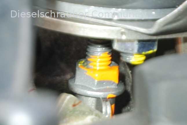

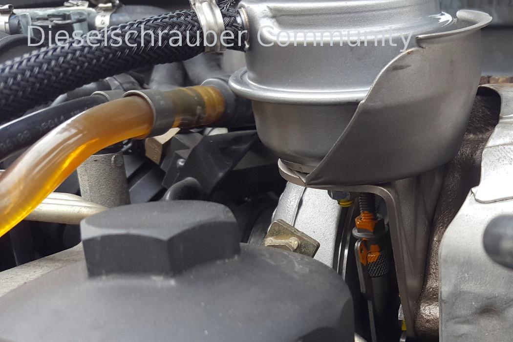

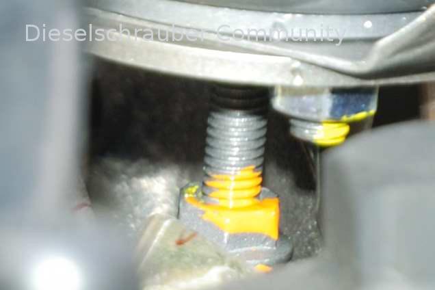

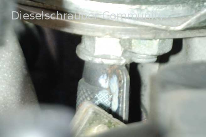

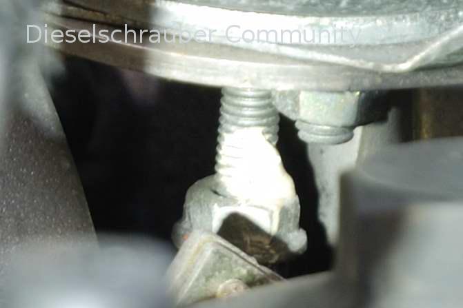

Messaggio07-04-2017, 12:42    Oggetto: Perdita di potenza e rumori Passat 2.5 TDI BDH Cita

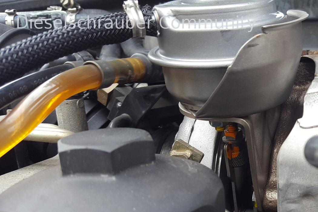

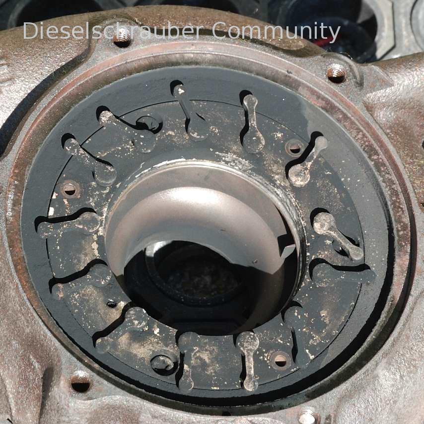

La barra VTG si muove rapidamente, ma apparentemente molto poco. Dovrebbe spostarsi di circa 1 cm, secondo me sono al massimo 5 mm. Tuttavia, questo avviene a freddo, il che non dovrebbe fare differenza. Questo indicherebbe un'errata regolazione?
Nel vecchio turbocompressore, la leva si muoveva anch'essa correttamente (allora controllato scollegando il tubo del vuoto), esattamente di 1 cm.
Ho allegato 2 immagini, dopotutto potrei anche fraintenderlo.
Argomenterei sostenendo che la pressione di sovralimentazione è troppo alta, cosa che non esisteva nel modello precedente, e che il rumore è più forte di quanto non lo fosse prima.
E ora, eventualmente, anche a causa della barra di supporto.
Grazie e cordiali saluti.

Messaggio07-04-2017, 13:38    Oggetto: Perdita di potenza e rumori Passat 2.5 TDI BDH Cita
Il tubo di aspirazione sull'alloggiamento sembra resistente ai danni causati dalle faine, ma non ispira molta fiducia.
Puoi prelevare il vuoto direttamente dalla pompa del vuoto tramite un tubo e applicarlo al contenitore; in questo caso, la corsa di regolazione deve essere di circa 1 cm.
Guarda se, quando il motore è spento, la barra di regolazione si muove ulteriormente rispetto al test dell'attuatore; verifica che i tubi siano collegati correttamente, che l'elettrovalvola corrispondente non sia difettosa e che la valvola di sfiato del sistema di depressione non sia ostruita.

Messaggio07-04-2017, 16:50    Oggetto: Perdita di potenza e rumori Passat 2.5 TDI BDH Cita
Ho potuto ottenere nuove 'scoperte'.
L'asta non si muove ulteriormente nemmeno manualmente con il motore spento; semplicemente si blocca. Lo spostamento massimo è di soli 7 mm, ho segnato un punto fisso con un pennarello indelebile e l'ho misurato. Con molta attenzione, al massimo 7 mm, ma più probabilmente 6 mm.
Rispetto alla seconda versione del Passat, si nota chiaramente che la barra del nuovo modello Turbo sporge molto meno. Tuttavia, non dovrebbe forse generare soprattutto una pressione di sovralimentazione insufficiente nella parte inferiore, invece di troppa?
Come detto, anche l'altra Passat presenta lo stesso problema di rumore e di prestazioni, sebbene non nella stessa misura, NONOSTANTE la regolazione VTG sembri funzionare correttamente! Tuttavia, questa vettura non ha la pressione LD (LD = Lastdruck) troppo alta di 2570 mBar; sarò felice di fornire un file di log del secondo veicolo.
Dato che l'asta non si muove nemmeno manualmente, il test con il vuoto direttamente dalla pompa è inutile? In caso contrario, come posso procedere? Purtroppo, non so dove si trovi la pompa e non sono riuscito a individuarla né con Google né con la ricerca nei forum. È quella parte dietro/accanto al serbatoio di compensazione del liquido di raffreddamento?
Cordiali saluti.

Rispetto alla seconda Passat, si nota chiaramente che la barra nel nuovo Turbo sporge molto meno.-
Non dovrebbe quindi, soprattutto nella parte inferiore, fornire una pressione di sovralimentazione insufficiente, invece di troppa?
Asta telescopica estesa o spinta fuori dalla valvola del vuoto: bassa pressione di sovralimentazione.
Albero motore accorciato o retratto nel cilindro: elevata pressione di sovralimentazione.
Se i caricatori sono identici, allora anche la corsa e la posizione di base della leva di regolazione devono essere le stesse... non è importante come sia costruito o assemblato l'albero di azionamento, ma piuttosto in quale posizione si trova la leva di regolazione del VTG nella parte inferiore.
Poiché la }asta non si può muovere ulteriormente nemmeno a mano, il test con il vuoto direttamente dalla pompa è inutile? Se non lo è, come devo fare? Purtroppo, non so dove si trovi; non sono riuscito a trovarla né con Google né con la ricerca nei forum. È quella parte dietro/accanto al serbatoio di compensazione dell'acqua del radiatore?}
Tracciare il percorso del tubo di aspirazione collegato al contenitore sottovuoto proveniente dal caricatore e consultare articoli tecnici relativi all'imballaggio flessibile VTG.

Esatto, ed è proprio così? La bacchetta sporge molto dalla confezione e si muove troppo poco?
Almeno più lontano rispetto alla seconda Passat con turbocompressore originale.
La leva di regolazione nel nuovo modello è posizionata un po' più in basso nella posizione base, tuttavia, entra molto meno all'interno del contenitore. Questa 'posizione inferiore' indica che il sistema di controllo della velocità (VTG) interno sta reagendo in modo diverso/errato?
Solo per capire (non perché non voglia svolgere il lavoro), ma se la barra non si muove più nemmeno manualmente, si può escludere un problema al sistema di aspirazione?
Cordiali saluti.

Solo per capire (non perché non voglia fare il lavoro), ma se l'asta non si muove più nemmeno manualmente, si può escludere un problema al sistema di aspirazione?
Se i due caricabatterie sono identici (secondo la targhetta), sì. Se ricordo bene, a seconda della revisione del caricabatterie, c'erano diversi sistemi di controllo VTG, ma non so più se questo valeva per quel motore. icon_smile.gif

Messaggio09-04-2017, 12:13    Oggetto: Perdita di potenza e rumori Passat 2.5 TDI BDH Cita
Buona domenica.
La maggior parte della targhetta è identica, ma poiché non sono sicuro che ciò confermi l'utilizzo dello stesso caricabatterie, ho allegato le immagini delle targhette.
Il sistema di depressione dovrebbe essere sigillato; quando ho staccato il tubo vicino al sensore N75, ho sentito un leggero sibilo. Ho seguito questo tubo fino alla pompa del vuoto. Successivamente, ho collegato direttamente la valvola di regolazione della pressione (attraverso un raccordo a T) alla valvola di controllo, escludendo quindi il sensore N75; non ho riscontrato alcun cambiamento.
Ho anche fatto smontare il vecchio turbocompressore, forse si può dedurre un problema dall'aspetto. La VTG è facilmente movimentabile, l'avevo già testata quando era installata, e allora non c'erano problemi o blocchi. Ho letto che una quantità eccessiva di fuliggine sul lato dei gas di scarico può indicare un difetto nel sistema di scarico, come un DPF sovraccarico, è corretto? Il filtro antiparticolato (DPF) non è ancora stato sostituito, ma potrebbe esserci qualcos'altro dietro. Secondo me, c'è molta fuliggine?!
Modifica:
Forse sarebbe utile mettere da parte, almeno temporaneamente, questa Passat e il suo turbocompressore, magari difettoso, e presentarvi la seconda Passat con lo stesso problema, perché in questo caso potrebbe essere più facile capire cosa sta succedendo?
Questo ha il primo turbocompressore, e come ho potuto verificare con il secondo, è funzionante al 99,9%. La leva del VTG fa esattamente quello che deve fare, la girante del compressore non presenta gioco radiale né assiale. Non ci sono nemmeno oscillazioni nel LD (come in uno nuovo). Inoltre, è già stato sostituito il sensore di massa d'aria (MAF), perché qualcuno aveva pensato che dovesse fornire circa 1200 mg/h (ho un file log da caricare, anche se al momento è rimappato da un po'). Naturalmente, non ha portato a nulla. Ora abbiamo 3 sensori MAF, tutti dovrebbero funzionare e uno è semplicemente in eccesso. Anche il N75 è stato sostituito; quello vecchio era effettivamente difettoso (circa 4-5 anni fa).
Se non si riscontra nulla di anomalo nemmeno qui nel log, si può presumere che ci sia qualcosa che non va a livello dei gas di scarico? Oppure esistono altre possibilità? Come già menzionato, il rumore era già udibile PRIMA della modifica, anche se in una misura quasi impercettibile, altrimenti non l'avremmo fatta fare. Nel corso degli anni, il rumore è diventato più forte (più alto), gradualmente e non improvvisamente.
Ancora molte grazie.
