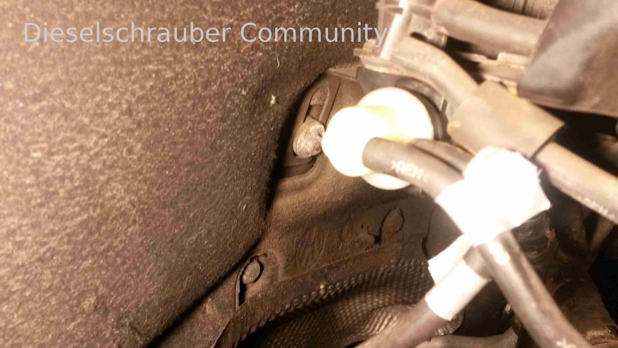

Da un po' di tempo ho problemi con un'eccessiva pressione del turbocompressore. Ho provato a sostituire la valvola di regolazione N75, ma senza successo, e ora ho sostituito il sensore di massa d'aria. Tuttavia, devo ancora effettuare una prova su strada, che farò oggi.
Mi mancano le conoscenze di base su Turbo per poter risolvere eventuali problemi.

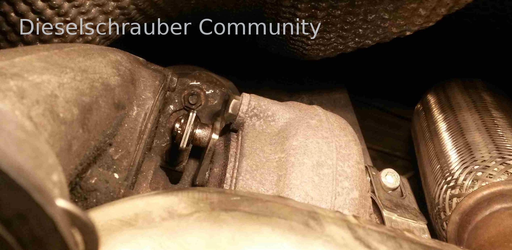

Come funziona esattamente il sistema di controllo delle pale del caricatore VTG?
I sensori rilevano i valori di misurazione -> la valvola di controllo N75 regola la pressione negativa sulla camera del turbocompressore -> una barra regolabile ruota la leva del sistema di regolazione variabile della geometria (VTG) fino a una posizione massima, regolabile tramite una vite di arresto.
Spiegato in termini generali.
Ci sono almeno le seguenti cose che non mi sono chiare:
A quale posizione della leva viene ridotta la pressione di sovralimentazione?
Sul lato del guidatore, un sensore di pressione si trova all'interno di un tubo di plastica. Serve solo per le emergenze o viene utilizzato anche per la regolazione della pressione di sovralimentazione?
-I turbocompressori hanno una valvola wastegate? Sento un sibilo d'aria molto evidente quando il turbocompressore è in funzione, e questo rumore potrebbe non esserci stato prima del problema di sovratensione. Il sistema di intercooler è ora a tenuta stagna, dopo numerose riparazioni. Vorrei ancora verificare, con acqua saponata, se ci siano perdite di gas di scarico sull'albero del turbocompressore. Non vedo fuliggine.
Sarei molto grato se potessi fornirmi alcune informazioni di base sulla regolazione VTG, in particolare riguardo alle posizioni massima e minima.
Grazie mille in anticipo!

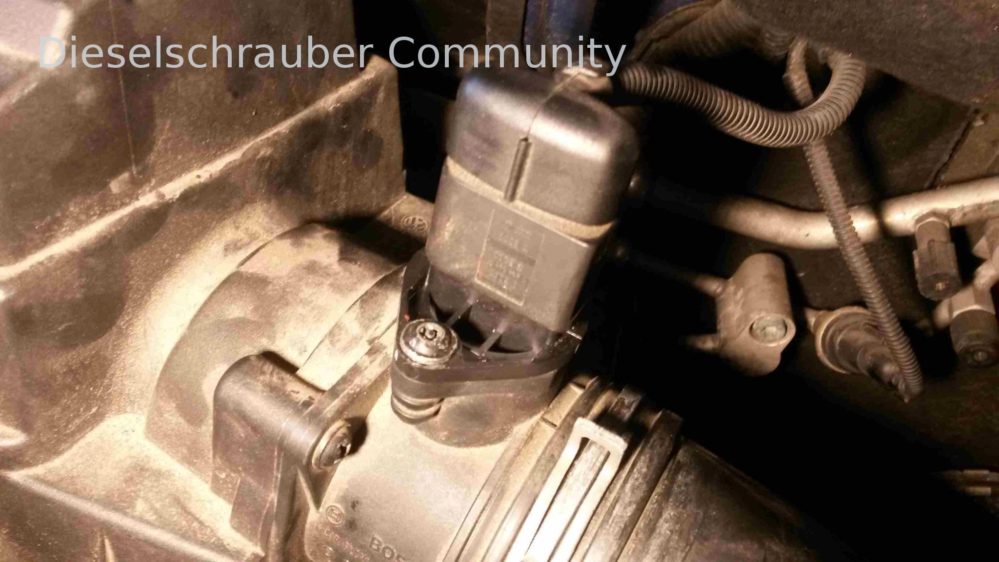

LMM.

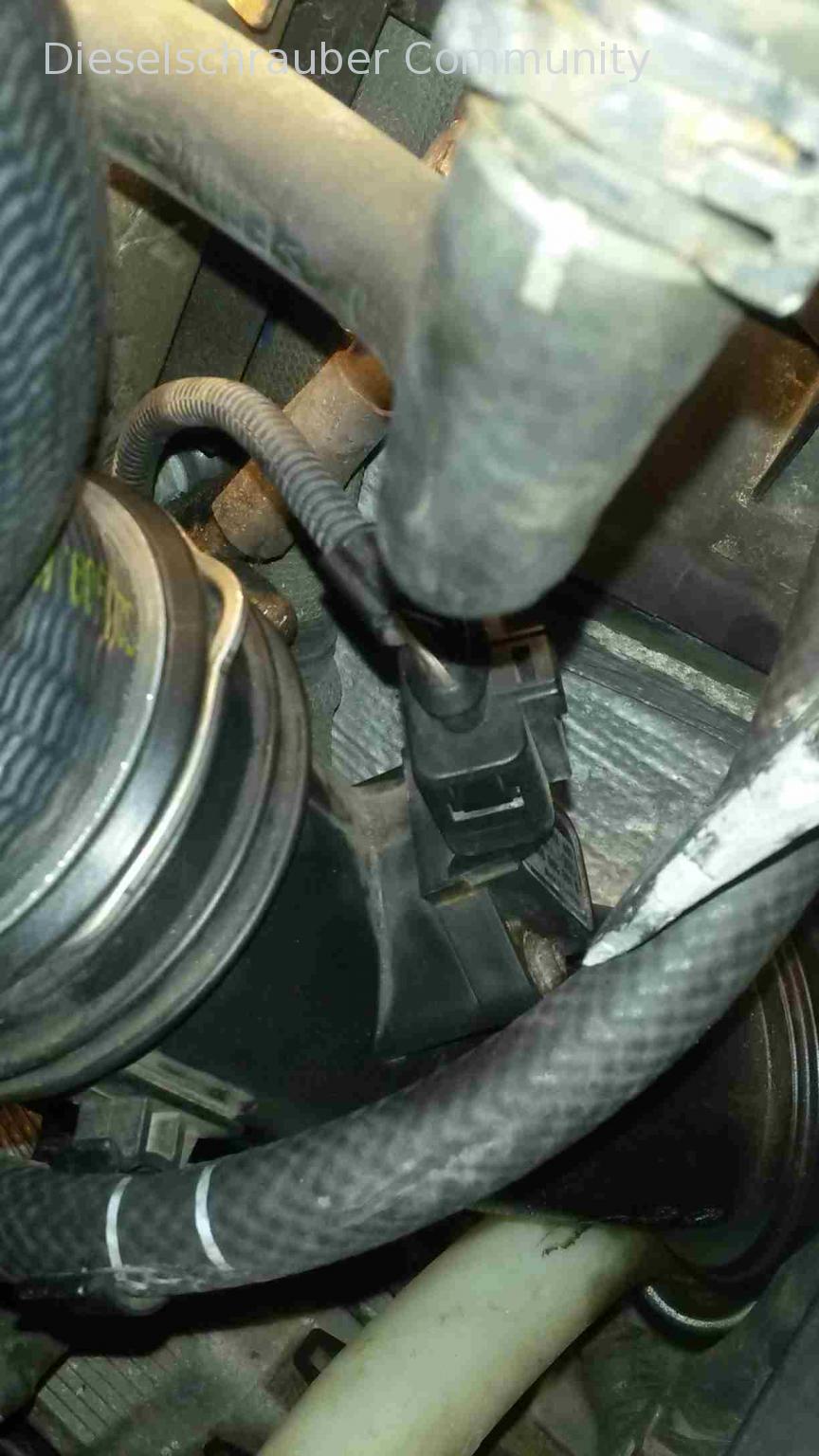

Sensore di temperatura della pressione di sovralimentazione.

Il problema del regime minimo instabile è improvvisamente scomparso, senza la necessità di sostituire il turbocompressore, dopo aver installato il sensore di massa d'aria E...

Ho notato che la regolazione VTG, sebbene possa essere azionata manualmente senza intoppi contro la forza della molla nella camera sottovuoto.
MA durante la trazione verso la posizione di riposo, si è verificato un "effetto di blocco improvviso".
Ho poi mosso manualmente la leva diverse volte dalla posizione zero alla posizione massima finché la molla non si è sbloccata.
Questo si adatta alla tua spiegazione!
Pressione statica/assenza di depressione = bassa pressione di sovralimentazione.
La turbina non raggiunge mai il punto "zero", quindi la pressione di sovralimentazione diventa inevitabilmente troppo alta.
Ora sono curioso di sapere se il problema era solo dovuto a un po' di fuliggine o se il meccanismo VTG è usurato e presenta dei problemi di funzionamento.
