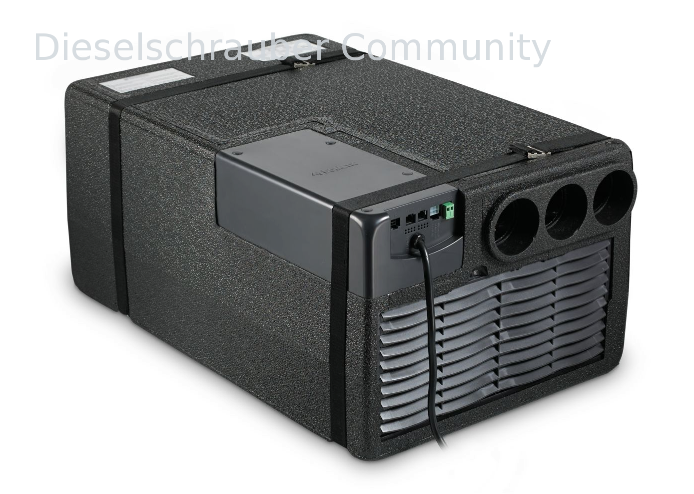

Durante la ricerca di un riscaldatore elettrico per il camper T6, ho trovato un sistema di condizionamento portatile Dometic: Freshwell 3000?
La cosa bella di questo sistema è che si può anche usare per riscaldare. Sarebbe quindi ideale per raffreddare il furgone T6 sotto il sole e per non sentire freddo in condizioni climatiche più rigide.
Ci sono esperienze in merito a impianti di questo tipo? Mi piacerebbe installare quella parte nel mobile, ma la domanda è come realizzare un collegamento per lo sfruttamento del calore di scarto del modulo e se ci sia abbastanza spazio. icon_biggrin.gif

Ciao Rainer,
Questi dispositivi (o i loro modelli simili) sono installati in molti camper. Sono progettati per l'uso in campeggio e rappresentano un sistema di climatizzazione semplice. A seconda del modello, sono disponibili con una resistenza elettrica (efficienza = 1) oppure con un sistema di inversione del ciclo (l'efficienza varia in base alla differenza di temperatura). Realisticamente probabile: 0,7-3.
Questo dispositivo è progettato per un funzionamento fisso. Se desideri utilizzarlo in modo autonomo, dimentica l'idea. La batteria si scaricherà dopo circa 1 ora.
Dal punto di vista del rumore, questo tipo di dispositivo è più rumoroso di una ventola elettrica normale. Naturalmente, anche il prezzo è significativamente più alto.
Sia un ventilatore elettrico che un sistema di climatizzazione a cassonetto possono causare correnti d'aria e, probabilmente, le zone angolari rimarranno fredde.
A seconda delle priorità, ecco le mie raccomandazioni:
Ottimizzazione del costo energetico: riscaldatore ausiliario.
2) Ottimizzazione del costo di acquisto: ventole elettriche o infrarossi, oppure lampade alogene tradizionali.
3) Con funzione di raffreddamento: Climatizzazione per vano portaoggetti.
In questo caso, consiglierei un tappeto riscaldante. Fintanto che le gambe rimangono calde, molte persone riescono a tollerare temperature di circa 5 gradi più basse, e alcune addirittura le trovano più piacevoli.
A seconda del livello di personalizzazione, anche 1-2 fari tradizionali (circa 100W) posizionati a circa 50-100 cm dal corpo possono aumentare significativamente la temperatura percepita alle gambe (si potrebbero valutare dei faretti integrati nel vano portaoggetti, rivolti verso l'interno?). Il calore radiante sul corpo ha molte meno dispersioni rispetto al riscaldamento dell'intero ambiente/veicolo. Tuttavia, è consigliabile sperimentare con il posizionamento delle fonti di calore. Se sono troppo vicine, creano un calore troppo localizzato; se sono troppo lontane, rimane troppo freddo. È consigliabile una distribuzione uniforme. Potrebbe essere sufficiente per un periodo di transizione e aumentare il comfort.
Per tutti i dispositivi: Prestare sempre attenzione a una corretta modulazione della potenza di riscaldamento/raffreddamento. Un sistema di climatizzazione/riscaldamento che può funzionare solo con 3kW in modalità ON/OFF potrebbe essere molto rumoroso e avviarsi e fermarsi molto frequentemente. 500W in un piccolo spazio potrebbero essere sufficienti per creare una notevole differenza di temperatura. Come riferimento: i camper fino a circa 5,5 metri di lunghezza della cellula (circa 7 metri in totale) sono generalmente dotati di un sistema Truma da 3kW. Questo è sufficiente per una differenza di temperatura di circa 40-50 gradi tra l'interno e l'esterno. Il furgone ha un isolamento peggiore, ma è molto più piccolo. Il tuo problema è quindi probabilmente meno la potenza massima del riscaldatore, ma piuttosto la potenza minima, per evitare che il dispositivo si accenda e si spenga continuamente. A basse temperature, inoltre, si verificherà un problema di condensa negli angoli più freddi.
Saluti.

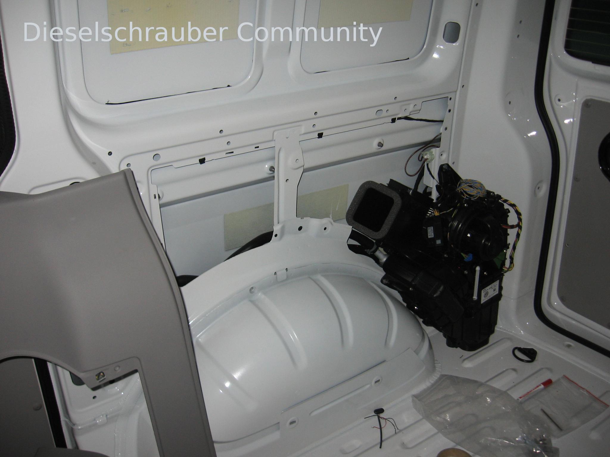

Messaggio25-08-2018, 9:16    Oggetto: Climatizzatore/riscaldamento per VW T5 e T6 Cita
Spero di non essere troppo in ritardo:
Quello lì, a destra, è il secondo. Climatizzatore (riscaldamento e evaporazione) che funziona esclusivamente come sistema di ricircolo dell'aria per la parte posteriore dell'abitacolo.
Nel Multivan con il climatizzatore a soffitto.
Il riscaldatore abitava sotto l'autobus.
La parte posteriore rimane accesa quando si attiva il riscaldamento.
Il riscaldamento ausiliario (nel mio caso, un sistema di riscaldamento supplementare per l'acqua calda) funziona solo tramite l'impianto anteriore.
Saluti.

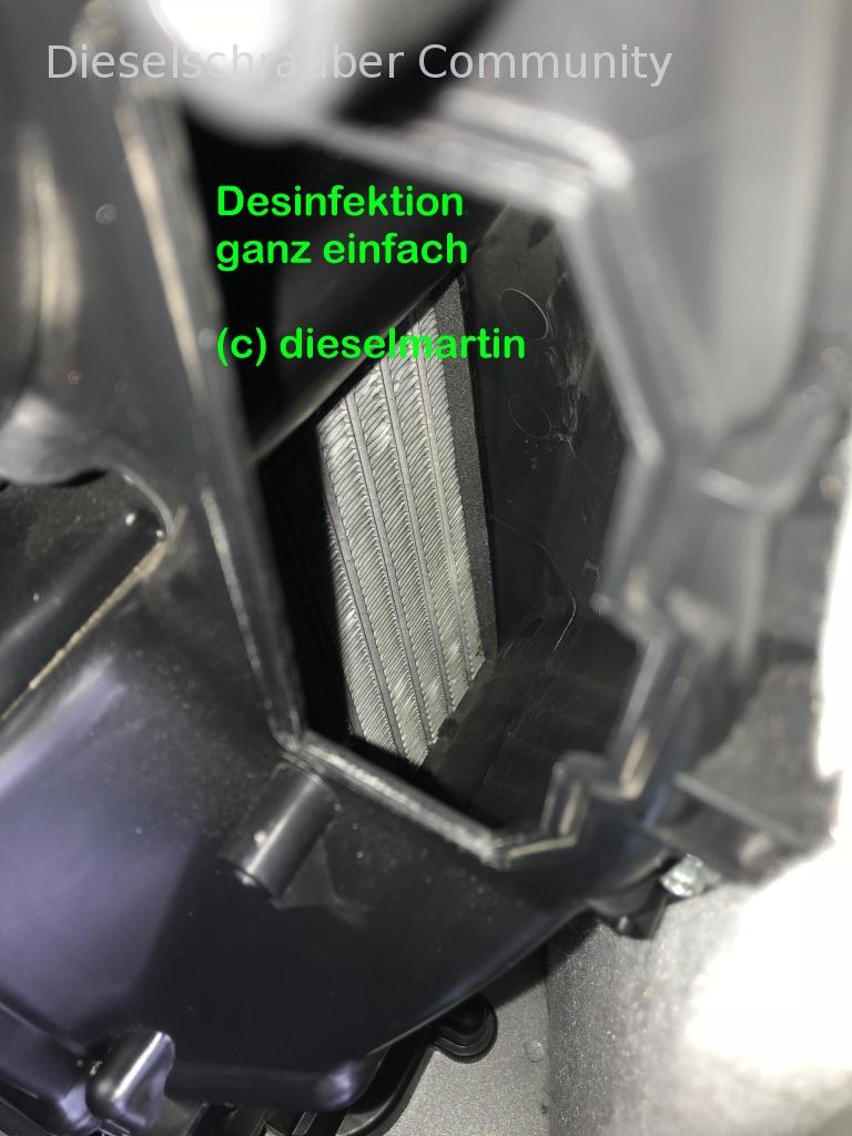

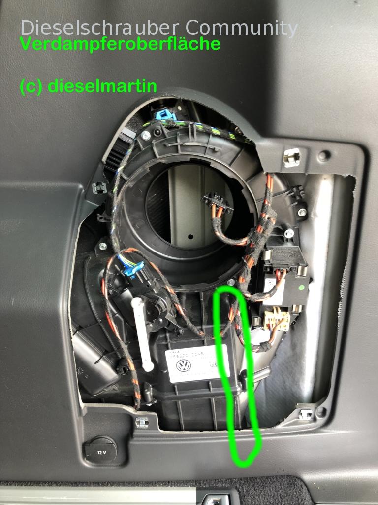

Messaggio25-08-2018, 12:35    Oggetto: Climatizzatore/riscaldamento per VW T5 e T6 Cita
Non lo vedo chiaramente, ma sembra che tu abbia solo un sistema di riscaldamento.
Mi manca il vaporizzatore e la sua caratteristica gobba su cui si appoggia.
MODIFICATO:
Disinfezione ottimale grazie alla maggiore resistenza del ventilatore (mantenere il motore del ventilatore!).
