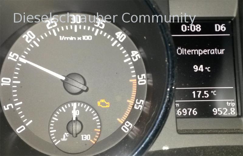

Messaggio14-07-2019, 11:49    Oggetto: Sistema di riduzione catalitica selettiva (SCR) del gruppo 1 / Catalizzatore NOx del gruppo 1 Cita
La situazione attuale è che, dopo la rigenerazione, il codice di errore memorizzato non si cancella più, come era stato descritto in precedenza qualche mese fa.
Anche ieri notte, durante il viaggio di ritorno a casa, si è accesa la spia del controllo delle emissioni. Fermata immediatamente e lettura della memoria degli errori, e solo di questo errore specifico.
20553 - Sistema di riduzione catalitica, banco 1.
P204F 00 [096] - Errore.
dentro. Sono tornato lentamente a casa e lunedì sono andato a...
Officina. Ora non possono più trovare scuse.
Vediamo...
