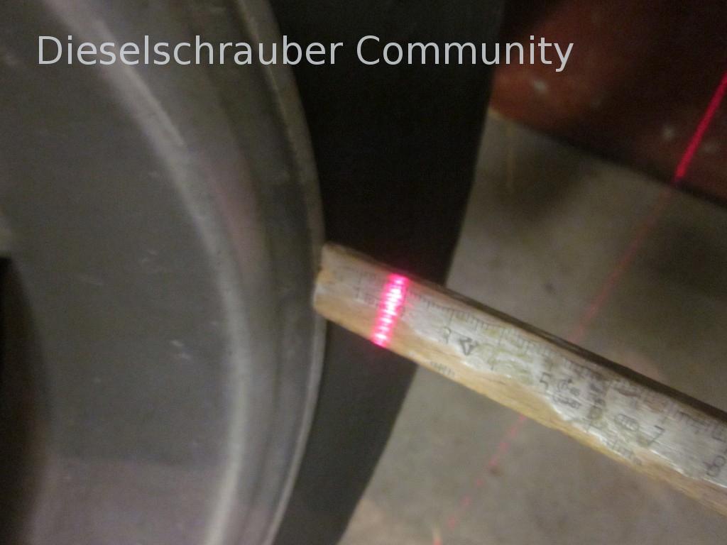

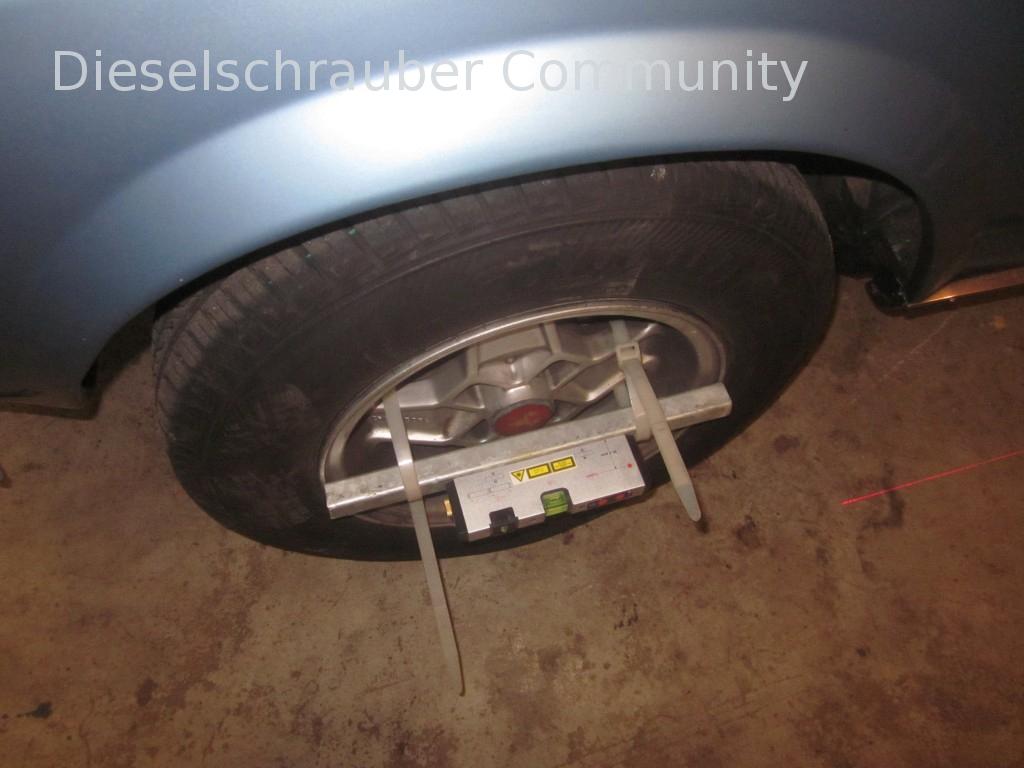

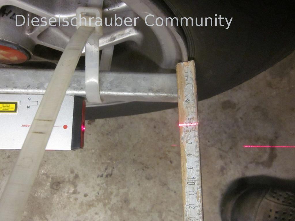

jarobaldu
Iscritto il: 03/01/2007
Messaggi: 268
Karma: +40 / -0   Grazie, mi piace!
Messaggio12-08-2019, 22:20    Oggetto: Achsvermessung Traduzione in corso...
[Traduzione in corso...]
die Wasserwaagen haben Strichlaser, damit kann man es an der Hinterachse-Felge ablesen.Vorher sollte man aber die Achsbreite ausmessen. Da findet man normalerweise keine Angaben.
Adrian
