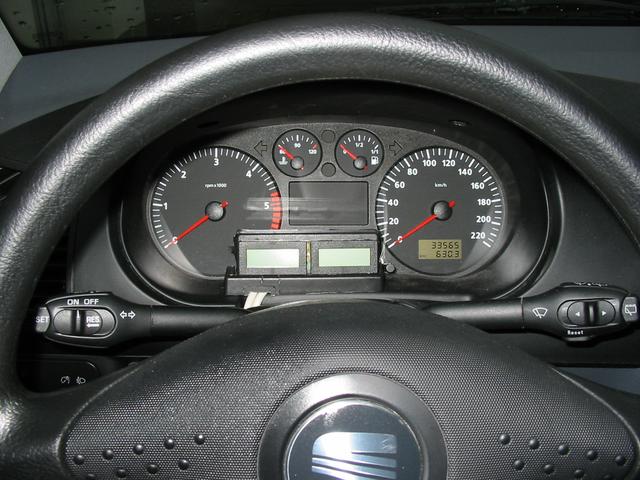

 Blick auf das Gesamtwerk von etwas weiter weg - die Spieglungen in der Instrumentenabdeckung kommen vom Blitz.

 Die Anzeige von dicht. Leider hat sich rechts (Ladedruck) durch verlaufenen Heisskleber das "F"-Symbol aktiviert, was ohne umfangreiche Demontagen nicht zu beheben geht - das loese ich also spaeter. Der Sockel wird noch verkleidet, ebenso die Kabel. Recht

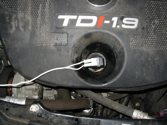

 Der Peilstabsensor im eingebauten Zustand - weitere Bilder gibts in dem oben erwaehnten anderen Thread.

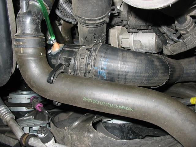

 Die Anzapfung des Ladedruckrohrs in unmittelbarer Naehe des Seriensensors (verdeckt durch Kuehlwasserschlauch). Die Klebung ist mit 2-Komponentenkleber gemacht, der "Stutzen" ein Schlauchverbinder aus dem Bauhaus.

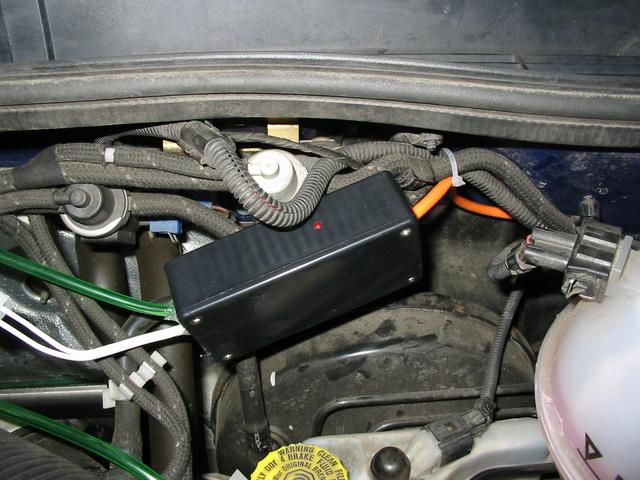

 Der Sensorblock mit dem gruenen Schlauch fuer den Drucksensor, dem orangen Kabel nach innen, und dem weissen Kabel zum Peilstab

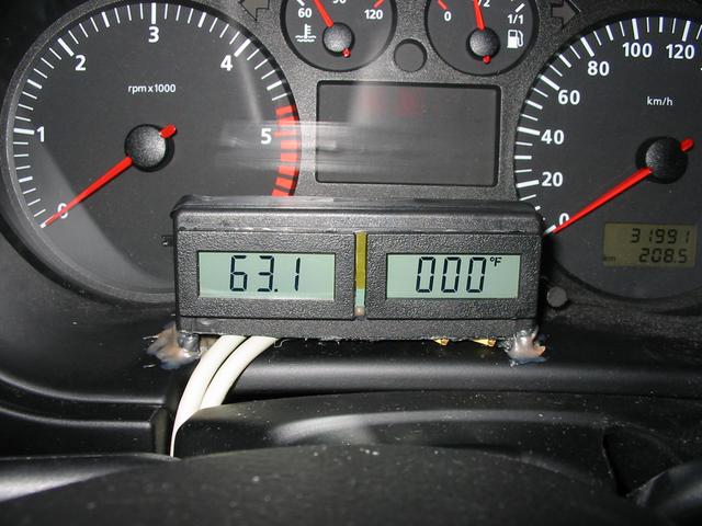

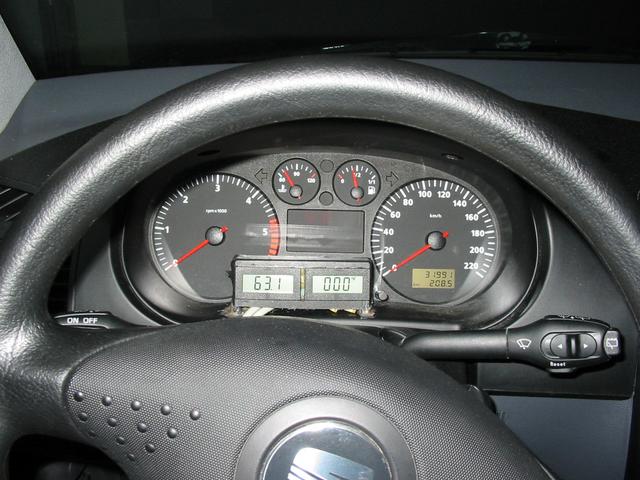

nachdem ich jetzt lange mit der LDA rumgefahren bin, habe ich es heute endlich geschafft, die Abdeckung fertig zu basteln und auch zu montieren (siehe Bild unten, dieses Bild und zwei weitere neue sind nun auch in den Fachartikel aufgenommen, so dass der jetzt komplett ist).
