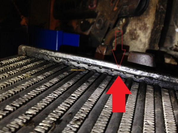

Nel mio impianto fotovoltaico sul tetto (ASZ), il liquido di raffreddamento perde a causa di una perdita nella zona di transizione tra la plastica e l'alluminio.
Qualcuno ha esperienza riguardo alla riparazione tramite incollaggio? In particolare, sapete con cosa si può incollare?

Nel mio Golf ASZ, il liquido di raffreddamento perde - nella zona di transizione tra plastica e alluminio.
Non riesco a capire se l'alluminio si è deformato o se una parte si è rotta (nella foto tutto riflette così tanto che non riesco a distinguere tra alluminio e plastica).
Sembra a me che ci sia un problema di sovraccarico dovuto a picchi di pressione troppo elevati. Pertanto, controllerei anche l'andamento della curva di carico (LD) e, se necessario, farei modificare il software oppure richiederei il rimborso e cercherei un dispositivo di regolazione migliore.

Ho appena ordinato un nuovo sistema di illuminazione a LED di Valeo. Quello che era già installato è anch'esso un prodotto Valeo.
Il software è di Rainer. Ha già dei picchi di pressione relativamente alti, e Rainer me ne aveva parlato anche allora. Ma non importa, se dopo 100.000 km non ci sono più difetti (nonostante un aumento di potenza superiore al 40%), allora sono felice di conviverci icon_wink.gif.
Ah... beh, i problemi hardware (ad esempio, un VTG o un N75 che funzionano male) non possono essere risolti veramente con il software.
Anche se il icon_wink.gif intercooler } si guasta solo dopo 100.000 km con la modifica, secondo me questo dimostra che l'intero sistema di sovralimentazione viene sottoposto a un carico eccessivo. Forse il problema potrebbe essere risolto semplicemente sostituendo il sensore N75, e sarebbe più economico rispetto all'acquisto di un altro } intercooler } (al massimo) dopo altri 100.000 km.

ulf ha scritto:
Anche se il limitatore di giri (LLK) si attiva solo dopo 100.000 km con la modifica (tuning), questo, secondo me, dimostra che l'intero sistema di sovralimentazione viene sottoposto a un carico eccessivo.
nel punto di transizione tra plastica e alluminio
Che si verifichino picchi di pressione o meno,
L'alluminio tende a corrodersi, e la vecchia guarnizione in gomma dura non compensa questo fenomeno.
