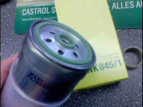

Messaggio29-12-2010, 21:26    Oggetto: Cita
Held467 ha scritto:
Non conosco, al momento, nessuno che ne abbia uno
Il filtro WK845/1 di Mann&Hummel, come da immagine, è dotato di guarnizione quando è nuovo.
 Dimensione file:  14.51 KB
 Visualizzato:  6720 volte
Passat Variant BGW 2005
