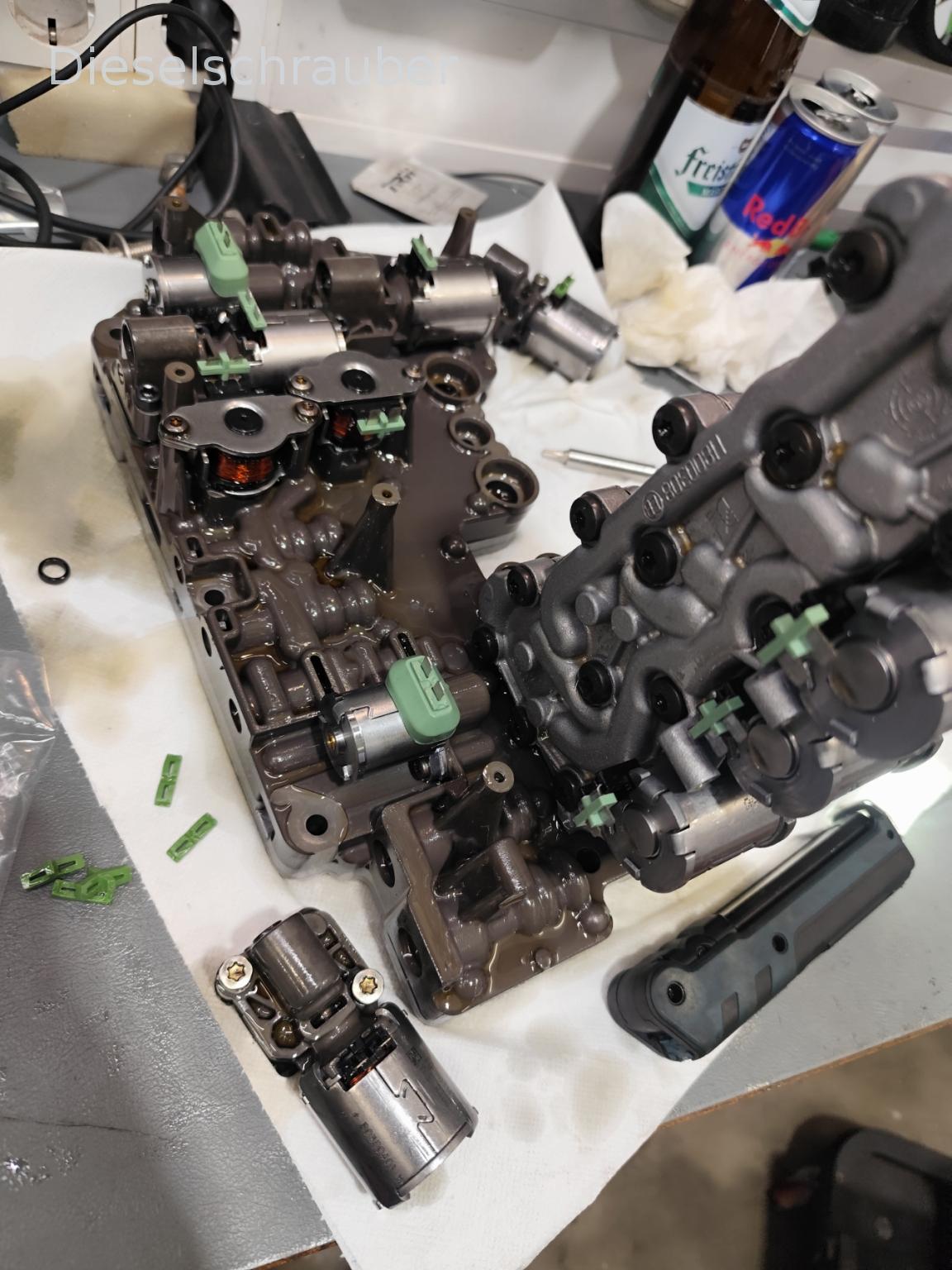

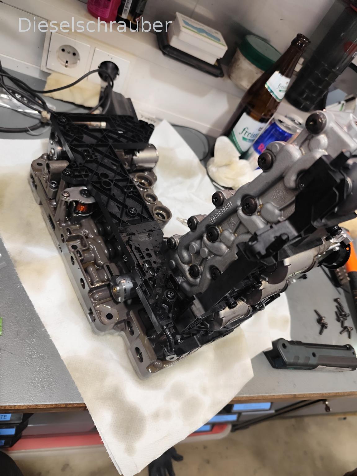

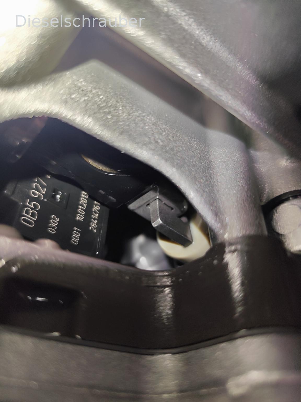

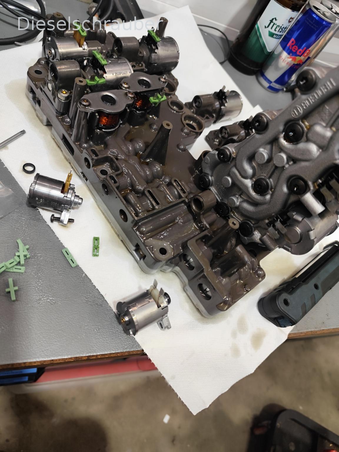

DSG Tipo S Tronic 5B1
- Modello di veicolo Audi A6 4G2
- Chilometraggio 192.000
- Chiptuning No
- Possibili danni Guasto alla trasmissione durante la guida
Errore: Temperatura olio troppo alta.
Installato nuovo sistema di gestione e valvole - Problema risolto. Un buon consiglio è di controllare sempre, durante l'installazione, che i componenti siano posizionati correttamente, in modo che possano funzionare tutti insieme - ho verificato questo con una telecamera endoscopica.
Ma è relativamente "semplice" se l'automazione è ben sviluppata, o quasi autoesplicativa. È importante che le schede di circuito stampato vengano installate solo una volta, quindi non devono essere riutilizzate, poiché in caso contrario non sarebbe più garantita la forza di precaricamento dei contatti, il che potrebbe causare errori di seguito.
