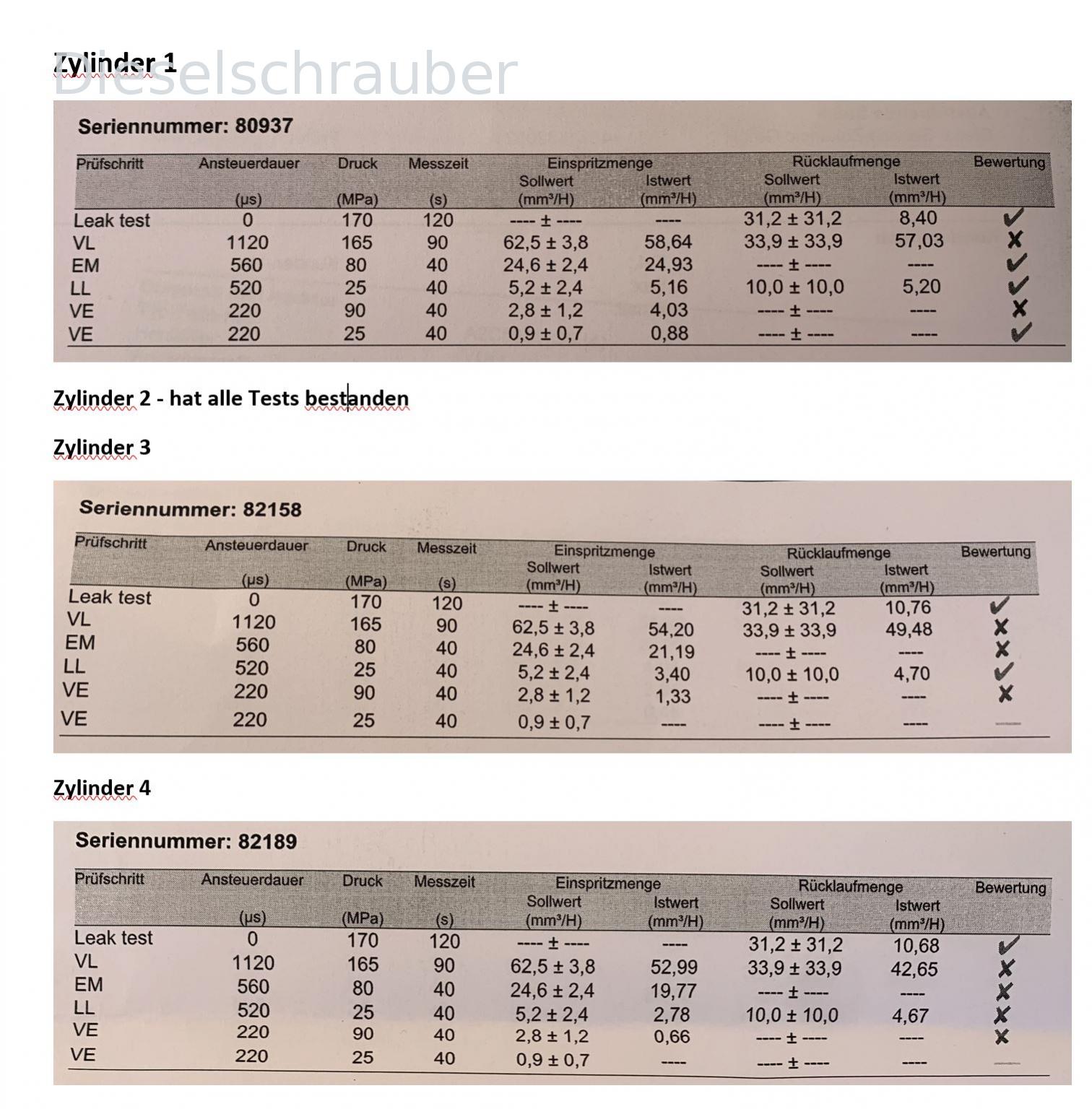

Gli iniettori sono stati ora controllati e revisionati.
Le condizioni degli iniettori non erano buone.
Cilindro 1: difettoso.
Cilindro 2: buono (sostituito 10.000 km fa).
Cilindro 3: condizioni molto precarie.
Cilindro 4: inutilizzabile.
Ora, bisogna pulire nuovamente gli iniettori per farli tornare perfettamente puliti.

Perché alcuni test non vengono superati, anche se i valori misurati rientrano nell'intervallo previsto più o meno la tolleranza?
Potresti mostrarmi i risultati di Injektor 2?

Messaggio27-10-2021, 11:50    Oggetto: Cita
Il secondo, me lo ha fatto testare "di nascosto" gratuitamente, ma non mi ha fornito alcun protocollo di verifica. Mi ha detto solo a parole che ha superato tutti i test ed è tutto a posto.
Non ho visto alcun voto come "non superato", anche se dovrebbe essere considerato come un voto di tolleranza. A volte, si sfiora a malapena la possibilità.
Tradotto il 05-07-2026, 6:58.
Nordhesse_Lukas
Iscritto il: 15/10/2021
Messaggi: 14
2012 Audi A3
Messaggio27-10-2021, 12:02    Oggetto: Cita
Il mio errore, avevo visualizzato l'immagine sul cellulare e mi sono completamente sbagliato icon_biggrin.gif.
Ok, ma l'iniettore 4 ha una deviazione di 0,02, che è molto vicino al limite di tolleranza. Ma appunto, i valori servono proprio a questo. Fuori è fuori.
Hai fatto eseguire di nuovo delle misurazioni dopo la riparazione?
Anche le persone più esperte possono commettere errori, e per un nuovo codice di variazione di quantità, dovrebbe essere stato implementato un sistema che permetta di associarlo correttamente all'unità di controllo.
Per un iniettore a banco, anche in casi particolarmente difficili, si può utilizzare una guida a scorrimento. Ma davvero, con estrema delicatezza e a mano.
Si tratta semplicemente di riportare il sedile alle sue condizioni originali, nel caso in cui presenti dei difetti troppo evidenti.
