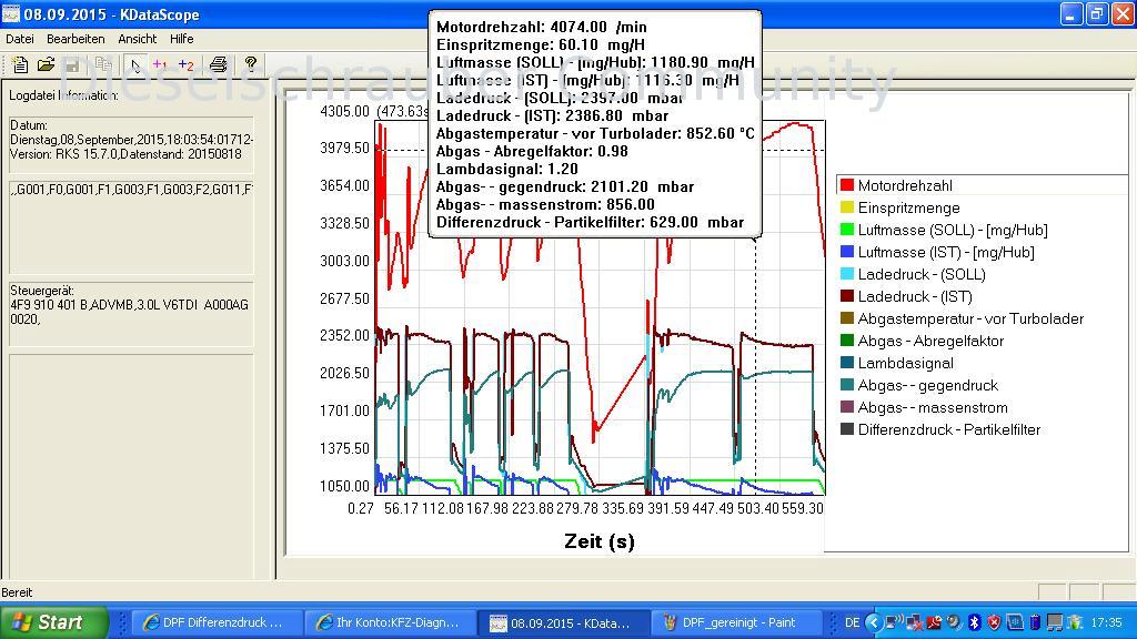

Ok, ecco un log con un FAP pulito.
Purtroppo, non ho ottenuto i risultati sperati.
Quella giornata era caratterizzata da 18°C e da una pressione atmosferica di 1009 mbar.
Il Log è tornato al 6. Tentativo di "Gang auf der AB" con VMAX.
Il filtro antiparticolato è stato spazzolato con un getto d'aria compressa in direzione opposta al flusso fino a quando non è più uscito nulla, quindi è stato pulito con acqua e un tubo da giardino.
Sarei davvero molto contento se anche altri proprietari di 3.0TDI condividessero i loro valori.
Potrei provare di nuovo a pulire, e poi utilizzare un detergente specifico per il DPF.
 DPF Differenzdruck 3.0 TDI V6

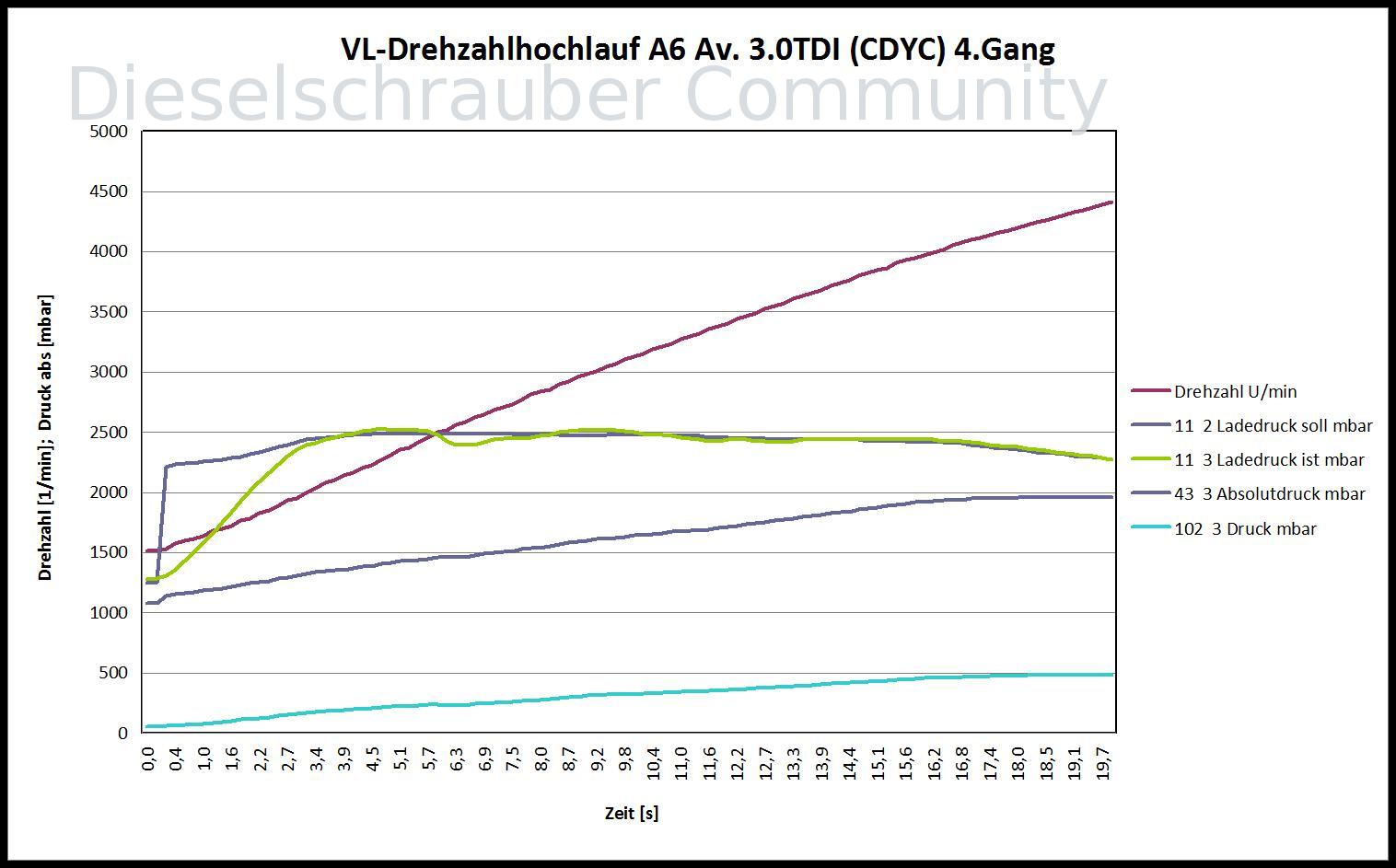

Test di un'altra unità 3.0 TDI.
MWB 104 al momento della misurazione: 0,20 l / 13 g / 9 g / 500 km
Pressione atmosferica 989 mbar; Temperatura dell'aria 11 °C
LL: 186 Tkm, senza modifiche
Anche i valori sono piuttosto alti, dato che il filtro antiparticolato non era stato recentemente rigenerato:
Delta-p 488 mbar @4300 U/min
Devo ripetere la misurazione con il filtro vuoto quando ne avrò l'opportunità.
Le normali rigenerazioni avvengono a distanze superiori a 1100 km.

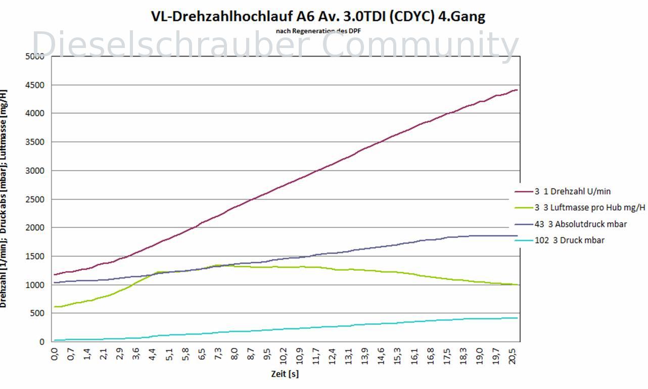

Inizio del test VL nel quarto ciclo. Misurazione del tasso di rigenerazione.
MWB 104: 0,20 l / 10g / 6g / 0km
--> Domanda: come interpretare il fatto che i valori di carico di fuliggine non sono 0 dopo la rigenerazione?
Pressione atmosferica 989 mbar; Temperatura dell'aria 6 °C
LL: 189 Tkm, senza modifiche
max Δp 406 mbar @4300 U/min

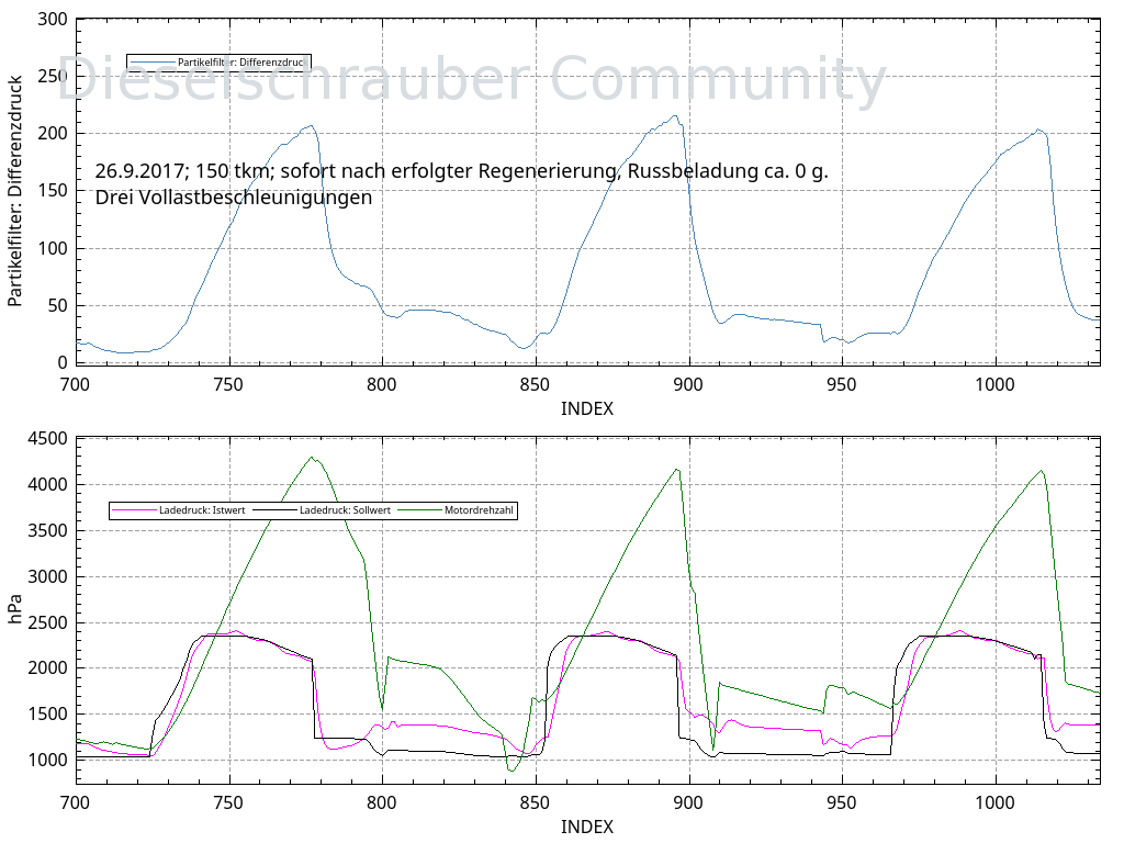

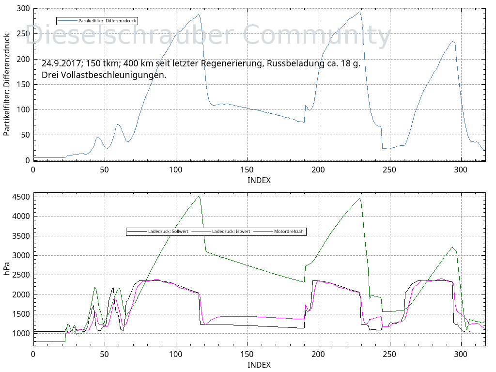

Golf 6 Variant, 2.0 TDI CFHC, anno 2012, chilometraggio 150.000 km
Capacità: 80 ml
Le immagini sottostanti mostrano la differenza di pressione durante tre accelerazioni a pieno carico, una subito prima della rigenerazione con 18 g di massa di fuliggine e un'altra immediatamente dopo la rigenerazione con 0 g di massa di fuliggine.
Lo stato caricato (18 g di polvere) presenta una pressione statica di circa 50 mbar superiore rispetto allo stato fresco e non caricato, appena bruciato.
 Differenzdruck frisch nach Regenerierung

 Differenzdruck kurz vor Regenerierung
