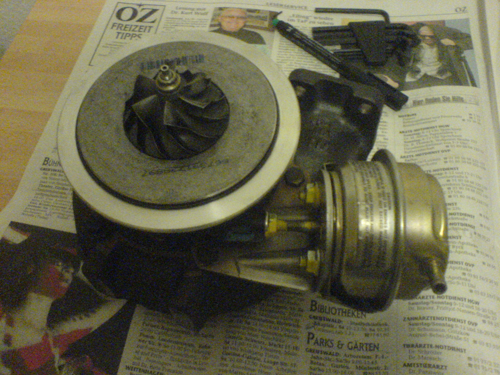

Messaggio03-11-2007, 21:07    Oggetto: Cita
Ecco. Tutto funzionante e preassemblato, pronto per essere collegato icon_cool.gif.

Stef@n
Messaggio03-11-2007, 21:24    Oggetto: Cita
Sembra pulito.

Messaggi: 18119
Messaggio03-11-2007, 21:48    Oggetto: Cita
Certo, e a differenza dei clienti problematici di cui hai parlato nel forum del Polo, a) questo è un GT2052V e non un GT2256, b) la VTG non è regolata male, c) non manca nessuna clip di sicurezza sull'asta della VTG, d) non c'è una vecchia targa attaccata sul lato sbagliato tra la scatola e il supporto per impedire che l'asta si sfreghi e cada, e) il turbocompressore non emette rumori strani, f) non è stato acquistato usato su eBay per meno di 100 euro, g) i condotti dell'aria di aspirazione dell'auto a cui è collegato il turbocompressore non si staccano ogni 10 km, h) non è montato un sistema "Twister" che produce valori di misurazione dell'albero motore (LMM) insensati, i) tutte le 4 spine a 2 pin sono collegate alle unità di iniezione, j) non c'è nessuna centralina aggiuntiva per la modifica del software e k) non c'è alcun chip con... Sistema di controllo LD disattivato.

Messaggi: 18119
Messaggio03-11-2007, 23:47    Oggetto: Cita
Beh, pazienza, il caricatore andrà nel mio nuovo giocattolo, quindi non è in vendita.
Il mio consiglio per te: smonta prima il GT2052V, vedrai che la rotazione non è così difficile. Queste azioni, purtroppo, comportano molti spostamenti e, di conseguenza, non sono realmente convenienti per i singoli operatori di carico.

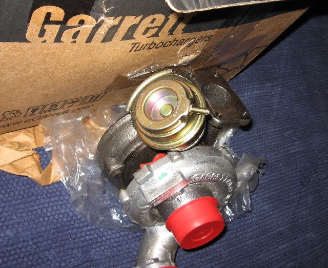

Stef@n
Messaggio04-11-2007, 2:26    Oggetto: Cita
Così, posso già registrare i primi successi.
Ho installato il kit delle pale guida insieme all'anello regolabile, spostandolo di 120° come previsto nel corpo in ghisa, e ho potuto rimontare senza problemi il sensore di pressione.
Ciao Rainer, ho sbagliato qualcosa o dovrei ora regolare l'impostazione VTG? Non credo, perché la corsa della barra di regolazione è rimasta identica a quella dell'impostazione di fabbrica del turbocompressore, quindi la regolazione della pressione di sovralimentazione dovrebbe continuare a funzionare correttamente.
Devo controllare direttamente sull'auto, sul lato a cui è montato il caricabatterie sull'adattatore, dietro al collettore, quanto 'si inclina' (perché il ritorno dell'olio non è perfettamente verticale), in modo che, spostandolo di circa 120°, il ritorno dell'olio sia il più possibile verticale. Se necessario, dovrei spostarlo di altri 120°. Spero che le mie parole siano comprensibili.
Ecco qui una prima foto.
 GT2052V 120° Versatz
 Dimensione file:  494.62 KB
 Visualizzato:  682 volte
Tradotto il 04-07-2026, 11:55.
Messaggi: 18119
Messaggio04-11-2007, 14:35    Oggetto: Cita
Come hai fatto tu, non c'è spazio per me. Le pale direzionali devono, ovviamente, essere nella stessa posizione di prima della modifica. Eventualmente, assumere personale.

Stef@n
Messaggio05-11-2007, 0:17    Oggetto: Cita
Ecco, il nuovo caricatore revisionato è installato e il motore funziona bene finora. Tutto si è adattato bene, anche lo spazio per il sensore di pressione.
La fuoriuscita di olio non è perfettamente verticale, ma comunque inclinata di circa 45°. In ogni caso, l'olio dovrebbe poter defluire senza problemi dal caricatore al serbatoio principale.
Si vedrà se ci sarà un miglioramento, e si spera che questo caricabatterie duri più a lungo del precedente.
