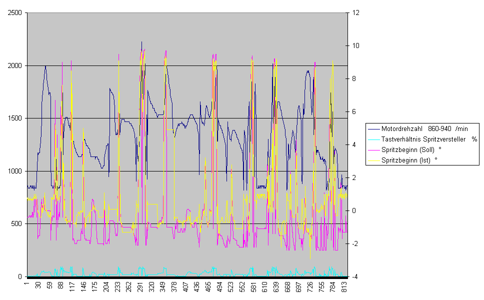

kapselchrissi ha scritto:
L'inizio dell'iniezione, così com'è, non può essere corretto?
Perché no:
- a meno di 4/2, minimo -1,7 gradi.
- sotto carico massimo 4/2, 8 gradi.
- a meno di 4/3 giri al minuto, -1,0 gradi.
- sotto carico inferiore a 4/3, 8 gradi
Hai un valore desiderato di -1,7 e un valore reale di -1 quando il motore è al minimo.
A pieno carico, il valore ATTESO è 8 e il valore EFFETTIVO è 8.
"Questo è perfetto... Qual è il problema?" oppure "Questo è esattamente quello che ci vuole... Qual è il problema?"
La deviazione di 0,7 gradi a vuoto è un risultato eccellente per un vecchio sistema di accensione 1Z; il mio, invece, sballa di qualche grado a vuoto! Come si può vedere all'inizio e alla fine:

Selezionato con cura e con un'attenta elaborazione, è stata creata una grafica.
È comparso un nuovo errore: 519.

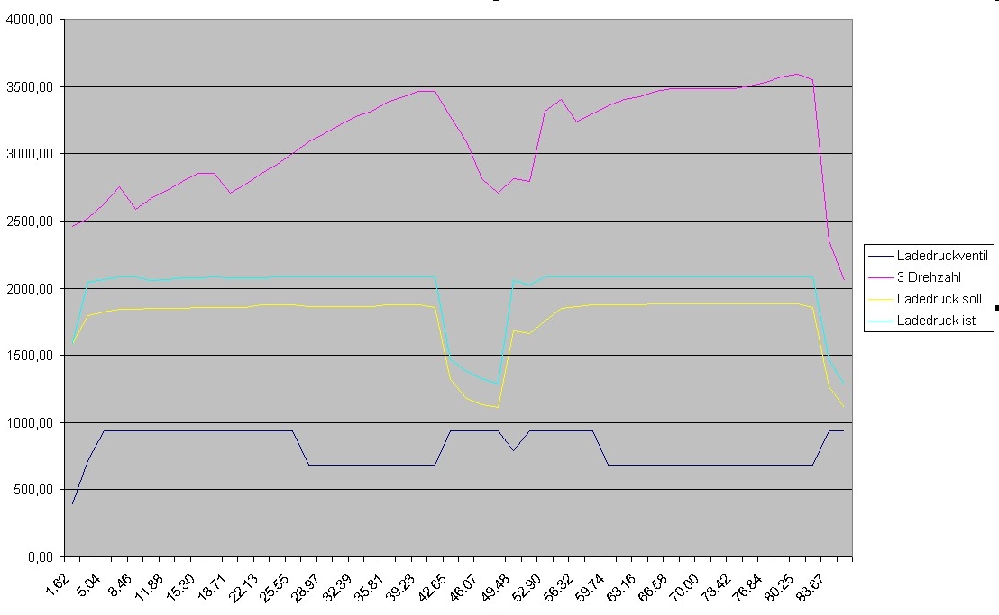

Purtroppo, hai omesso (almeno) un'informazione importante riguardo alla pressione di sovralimentazione: il rapporto tra apertura e chiusura della valvola di regolazione.
Questo permette di capire se e cosa l'elettronica sta cercando di fare per contrastare un eccessivo "kickback" durante la carica.
Tradotto il 17-09-2026, 8:50.
kapselchrissi
Messaggio11-12-2005, 13:26    Oggetto: Foro di prestazione 1Z Cita
Spero che ti riferisci al comportamento del test del dispositivo di controllo della pressione di sovralimentazione (11/3).
È presente nel grafico D3 (quello in alto).
L'ho realizzato in diverse grafiche a causa della necessità di scalare.
Se consideriamo i valori di riferimento del 40-70%, a pieno carico e nella zona di picco, il valore è del 94,1% (se ho interpretato correttamente).
Ho appena controllato il tubo che va alla centralina e verificato che non ci siano ostruzioni. Tutto sembra a posto, ma il test su strada non ha portato a nessun miglioramento.

Cosa sta facendo lì?
Se necessario, abbiamo bisogno di un diagramma che mostri tutti e 4 i valori provenienti da 011.
Allora, si può osservare la reazione dell'elettronica. Le impostazioni dei tasti nel primo diagramma sono disordinate e non corrispondono al diagramma della pressione di carica.

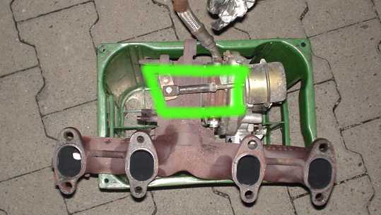

Sei sicuro che tutti i tubi flessibili siano correttamente collegati, sigillati e permeabili?
L'indicatore della pressione di sovralimentazione mostra un valore "massimo", quindi potrebbe essere che il sensore abbia raggiunto il suo limite e non riesca a misurare ulteriormente, ma la pressione di sovralimentazione reale potrebbe essere ancora più alta: in questo caso, il tuo turbocompressore si danneggerà presto.
Questa parte genera una pressione di sovralimentazione eccessiva e l'elettronica non riesce a compensare.
Controllate attentamente tutti i tubi colorati (rossi, blu, neri).
Eventualmente, si potrebbe collegare una siringa al tubo blu e premere. Con una certa forza, la barra (evidenziata in verde nell'immagine) dovrebbe muoversi. Questa barra apre il wastegate, in modo che la pressione di sovralimentazione non diventi troppo alta.
Forse la membrana è rotta e la pressione di controllo non riesce a fare nulla.

Come ho capito, il tubo blu si collega al cilindro. Ho dovuto usare una pompa da pallone per esercitare pressione e, con un po' di forza, si è spostato di un millimetro con un rumore. Potrebbe essere il cilindro, anche se, sotto forte pressione, sembra che si muova la barra di supporto? Come posso far funzionare di nuovo questo dispositivo?
Come sta il relè magnetico? È possibile verificarne il funzionamento? Qual è la tensione richiesta ai connettori (con l'accensione inserita/con il motore acceso)?
Gli altri tubi sembrano essere in buone condizioni.

Ora, parliamo della valvola wastegate:
La barra nell'immagine che ho allegato ha un giunto. Se rimuovi la clip di sicurezza in quel punto, puoi verificare se il corpo valvola è bloccato (in tal caso, dovrebbe comunque muoversi senza difficoltà e senza cigolii) oppure se il wastegate è grippato.
Potrebbe anche essere che l'articolazione sia rigida.
Purtroppo, non so se il tutto funziona quando è installato, dove si possono trovare i singoli componenti e quanto costano.
Comunque, nel mio caso, sono riuscito ad aprire e chiudere la valvola wastegate con la siringa, anche solo parzialmente, proprio come ho applicato pressione. (Tuttavia, avevo anche il turbocompressore in mano, quindi era leggermente allentato).
