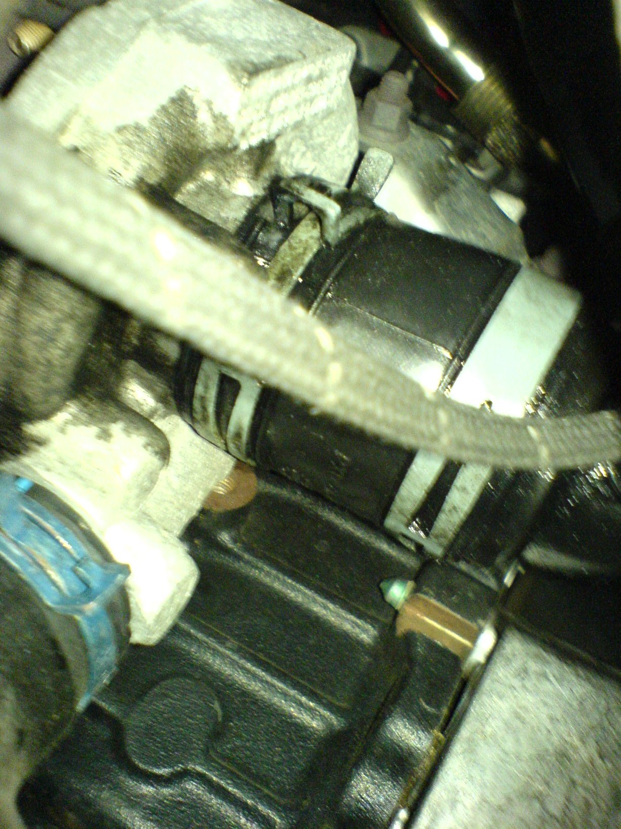

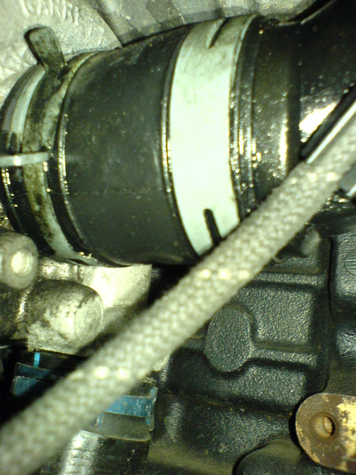

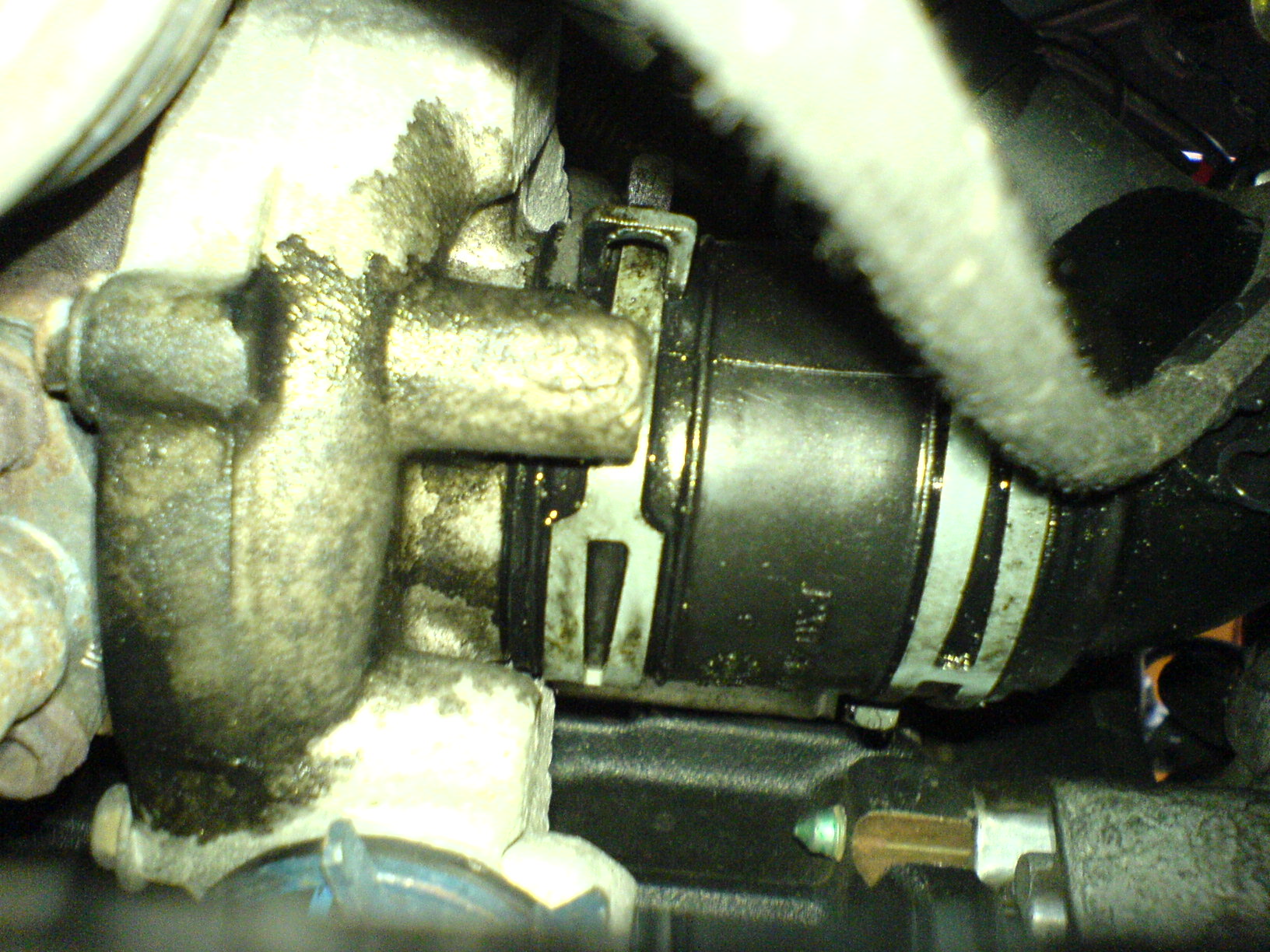

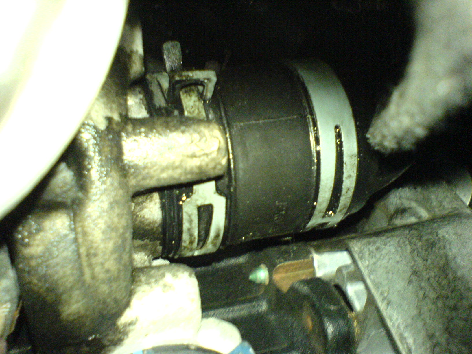

Ho appena sostituito l'olio e, purtroppo, ho notato della presenza di olio sul mio turbocompressore, precisamente sul tubo dove viene aspirata l'aria, e non sul tubo della pressione.
Inoltre, ultimamente, dopo aver accelerato a fondo, ho sentito dei rumori provenienti dal motore, come se ci fosse una perdita da qualche parte nel sistema di aspirazione.
Per maggiore chiarezza, allego alcune immagini. Va precisato che, durante la fotografia, avevo già pulito un po' di olio per poter eventualmente individuare eventuali perdite dopo una prova su strada. Dopo un breve periodo di prova, non era stato aggiunto alcun olio.
Cosa potrebbe essere? Potrei avere fortuna e, sostituendo il tubo di pressione, tutto tornerebbe a posto, oppure sembra che si tratti di un problema imminente del turbocompressore?

Beh, dall'esterno è difficile esprimere un giudizio. Scollegare il tubo, verificare il gioco dell'albero del caricatore, se tutto è a posto, pulire accuratamente, fissare nuovamente il tubo con una nuova fascetta e il problema è risolto.
Se il tubo è poroso, allora potrebbe essere quasi normale, perché in quel caso un po' di olio tende sempre a fuoriuscire, come si vede anche nel tuo caso!

È assolutamente normale che dal sistema di ventilazione del carter motore fuoriesca sempre un po' di vapore d'olio. Anche un caricatore perfettamente funzionante perde sempre un po' di olio.
quanto spazio dovrebbe avere l'onda? Oppure, come faccio a capire se qualcosa non va?
Gioco radiale: le pale non devono toccare il corpo. Ho già visto un caricatore con un gioco radiale di circa 1,5 mm, e ha funzionato senza problemi. Era una Opel Astra del 1992 con motore diesel da 1.7 litri e 68 cavalli; argomento: controllo della pressione dell'olio.
Gioco assiale: idealmente, dovrebbe essere nullo; qualsiasi valore superiore a 1/10 mm lo considererei problematico.

È assolutamente normale che dalla valvola di sfiato del carter fuoriesca sempre un po' di nebbia d'olio. Anche un caricatore perfettamente funzionante perde sempre un po' di olio.
Certo, ma presumo che chi ha messo lo stick abbia già usato molto olio e non si preoccupi di un tubo umido o di una singola goccia.
Mi piacerebbe sapere se la mia ipotesi sull'applicazione dell'olio prima e dopo l'allenamento è corretta. In questo modo, si sarebbe risolto immediatamente il problema dello "sticki" e, a seconda della quantità, avrebbe potuto capire se e cosa avrebbe dovuto scambiare.

Se icon_wink.gif ci fosse così tanto olio, il meccanico se ne accorgerebbe dal consumo di olio, e nel caso estremo, il motore potrebbe andare in tilt .

Quindi, se il tubo del circuito idraulico presenta delle perdite, è assolutamente necessario ripararlo. L'olio che finisce nel tuo tubo di aspirazione non proviene dal turbocompressore, ma dal gruppo pompa-iniettore (@Nebelwerfer_TDI: grazie per la conferma).

@tutti: grazie per l'aiuto!
Allora, non è poi così tanto olio, era solo un leggero strato sul tubo e sul caricatore... niente che gocciolasse o colasse. icon_wink.gif
Bene, ora devo solo capire da dove provengono i rumori. Sospetto che vengano dal tubo flessibile, perché la rete metallica si è già completamente staccata da un lato. *tono esasperato*
