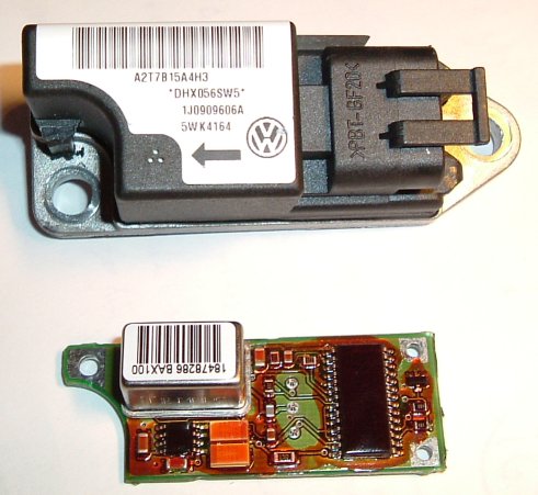

Ciao, sono riuscito a fare un piccolo passo avanti.
Ho ricevuto i sensori difettosi dall'acquirente del sedile. Si tratta di sensori prodotti da Temic (MRSA Sidebag). All'interno, tra le altre cose, ci sono due circuiti integrati che presentano delle marcature personalizzate.
Un circuito integrato Motorola a 28 pin con la seguente dicitura:
MRSA VW V3.0W
0F82B
CTCTAK9642
Il secondo è un SO8, la cui etichettatura non riesco a identificare sotto lo strato di vernice. Una foto dei sensori è allegata.
C'è qualcuno in questo forum che può darmi maggiori informazioni sui sensori? Posso essere contattato anche tramite messaggio privato o email (indirizzo: Dieselschrauberusername @ gmx.de).
Come ho detto, l'obiettivo è semplicemente quello di poter rimuovere i sensori senza ricevere alcun messaggio di errore. In ogni caso, gli airbag laterali sono già stati rimossi, quindi i sensori sono superflui.
Grazie e cordiali saluti.

Messaggio18-07-2006, 9:51    Oggetto: Airbag passeggero aperto: cosa fare? Cita
Direi che ne uscirà qualcosa di digitale. Bisogna collegare un oscilloscopio/analizzatore logico.
Saluti, Rainer.
Tradotto il 15-09-2026, 17:25.
Ross-Tech-Support
Iscritto il: 30/05/2005
Messaggi: 646
Messaggio18-07-2006, 14:22    Oggetto: Airbag passeggero aperto: cosa fare? Cita
Rainer K. ha scritto:
Direi che, a quanto pare, ne uscirà qualcosa di digitale.
Corretto, durante la trasmissione dei dati, vengono inviati anche l'ID e la versione del sensore all'unità di controllo.
Iscritto il: 27/07/2004
Messaggi: 2403
Messaggio18-07-2006, 14:41    Oggetto: Airbag passeggero aperto: cosa fare? Cita
Sebastian@OpenOBD ha scritto:
Corretto, avviene una trasmissione di dati durante la quale, ad esempio, l'ID/la versione del sensore vengono trasmessi all'unità di controllo.
Accidenti, le mie preoccupazioni riguardo all'utilizzo di un bus a un filo, comprensivo della tensione di alimentazione, si sono confermate (il sensore ha solo GND più un'altra linea attraverso la quale devono passare la tensione di alimentazione, i dati e il segnale di errore, probabilmente si tratta quindi di un Dallas 1-Wire modificato).
Non mi aspettavo che il sensore di impatto funzionasse tramite un percorso digitale. Mi sembrava che l'informazione sull'impatto dovesse essere trasmessa in modo analogico, oppure il bus deve avere una velocità molto elevata per compensare il ritardo che potrebbe impedire l'attivazione di alcune funzioni.
Grazie Sebastian per l'informazione, così so già che non posso emularlo in modo così semplice.
Sarebbe interessante capire se potessi far credere al sensore disattivato di non aver mai rilevato nulla. Potrei poi montare i sensori precedentemente disattivati sulla mia auto (che comunque non ha più airbag laterali) e dare quelli non disattivati all'acquirente dei sedili. Ma per fare ciò, bisognerebbe avere informazioni molto precise sul funzionamento del sensore.
Cordiali saluti.
