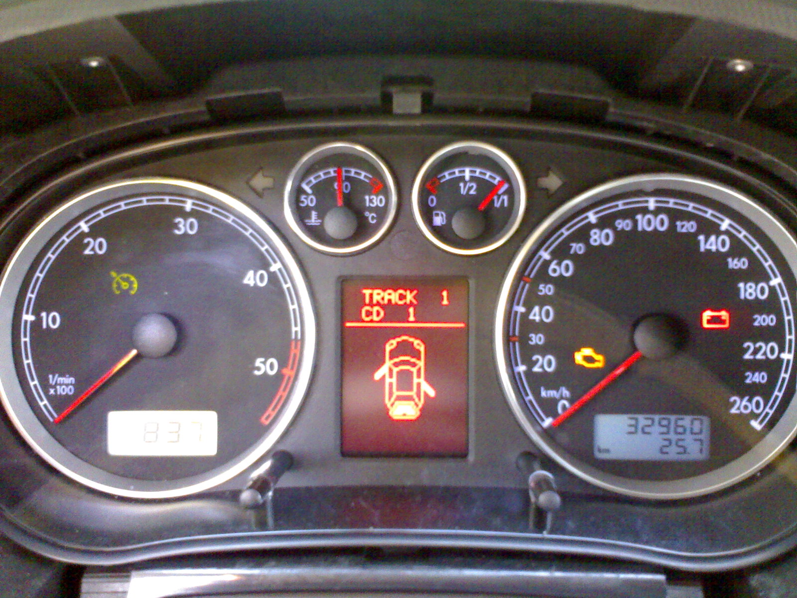

Ho installato il modulo comfort 1C0 959 799F. Questo modulo è integrato nel ComfortCan della Passat e trasmette al quadro strumenti i dati relativi, ad esempio, alle porte aperte.
A Menem Leon mancano i collegamenti dal 1C0 al KI (connettore verde, pin 8/9).
Mi piacerebbe ora realizzarla io stessa e provare a inserire i dati relativi alle porte aperte, ecc., tramite il protocollo CAN.
Qualcuno sa dove posso 'intercettare' i cavi sul modello 1C0?

Messaggio18-07-2006, 10:22    Oggetto: PIN Comfortsteuergerät: Tabelle e Funzioni Cita
Ok, l'ho collegato e funziona perfettamente...ma avevo solo il connettore T23 icon_wink.gif.
