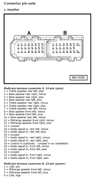

Qualcuno ha un link o qualcosa di simile a schemi elettrici dell'impianto audio Volkswagen?
Ho un "RCD 500 MP3 con sistema audio VW" e avrei bisogno di identificare i pin dell'amplificatore che corrispondono ai quattro canali di ingresso, nel caso in cui fosse necessario collegare un numero maggiore di sorgenti.

Messaggio27-04-2007, 7:36    Oggetto: Schemi di collegamento per l'impianto audio Volkswagen Cita
Ho trovato qualcosa.
http://petzold.serveftp.net/Partycentral/Forum/forum3/viewtopic.php?t=64
http://www.big-partycentral.de/Bilder/Dynaudio_Passa_3C_Build.pdf
 Dimensione file:  44.87 KB
 Visualizzato:  18170 volte

Messaggio27-04-2007, 7:42    Oggetto: Schemi di collegamento per l'impianto audio Volkswagen Cita
Ah, interessante.
Pensavo che nel sistema Dynaudio venisse installato un subwoofer dedicato icon_confused.gif.
Con questa descrizione, si hanno tutte le informazioni necessarie per collegare un amplificatore.

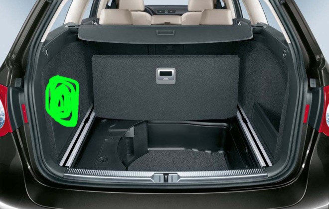

Ecco il piano.
Kenwood 923 (sì, sì, è quasi vecchio quanto me icon_wink.gif), e un altoparlante a membrana da 30 cm posizionato sul lato sinistro posteriore (come quello che si trova sull'A3 Sportback).
(Nella foto, l'elemento a sinistra ha la seconda batteria, motivo per cui è posizionato più in alto). Ho solo la versione base, quella più economica.

Messaggio27-04-2007, 9:17    Oggetto: Schemi di collegamento per l'impianto audio Volkswagen Cita
Va bene lo spazio libero che hai dietro, con la macchina numero 30?
Si potrebbe semplicemente utilizzare il sottoscocca della versione Sportback e integrarlo nel sistema.
Il pezzo costa 131,50 EUR, IVA esclusa.
8P3 035 382 B - per auto a 4 porte con sistema audio attivo.
8P3 035 382 C - per auto con 4 porte e sistema audio Bose.
Iscritto il: 13/03/2003
Messaggi: 10121
Località: in der Werkstatt
Messaggio27-04-2007, 9:23    Oggetto: Schemi di collegamento per l'impianto audio Volkswagen Cita
C'è molto spazio, dopotutto ho acquistato il modello 3C proprio per via dello spazio interno.
L'apertura sotto il pavimento ribaltabile è abbastanza grande da contenere una ruota di scorta da 17 pollici!
Bisogna anche adattare l'Audi Sub icon_wink.gif dal punto di vista della struttura, dato che nell'A3 è completamente nascosto... e ho degli amplificatori, ho dei diffusori da 30 e tagliare il MDF è davvero divertente .

Messaggio27-04-2007, 9:40    Oggetto: Schemi di collegamento per l'impianto audio Volkswagen Cita
Pensavo che volessi montare il diffusore da 30 cm nella parete laterale.
Mi è chiaro che la ruota di scorta trova spazio facilmente nel vano apposito icon_wink.gif.
Il subwoofer A3 richiede una manipolazione accurata.
Messaggi: 10121
Messaggio27-04-2007, 10:07    Oggetto: Schemi di collegamento per l'impianto audio Volkswagen Cita
Sì, il 30 va a sinistra (se deve andare).
Ma parliamo della tua attuale maschera.
Ho fatto il paragone con la vasca della RR solo perché ha la stessa lunghezza del pannello laterale, giusto per avere un'idea delle dimensioni.
