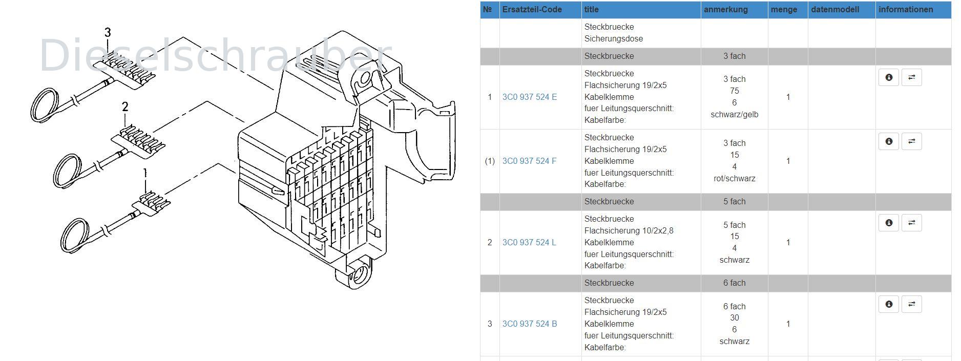

Qualcuno conosce il codice di riferimento per questi "pin"/connettori che si inseriscono nel porta fusibili? E esiste uno strumento per rimuoverli?
Non sono riuscito a trovare nulla di simile nel catalogo dei ricambi, solo per la barra di supporto, come si vede nell'immagine.

Nella scatola di sicurezza, vengono utilizzati connettori SPT (Standard Power Timer) (5,8/6,3 mm?). Si possono trovare, ad esempio, qui:
Autoelettrica24
Ci sono anche degli strumenti per sbloccare.

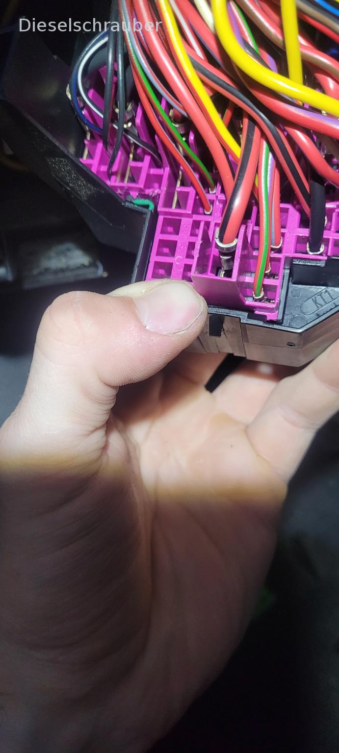

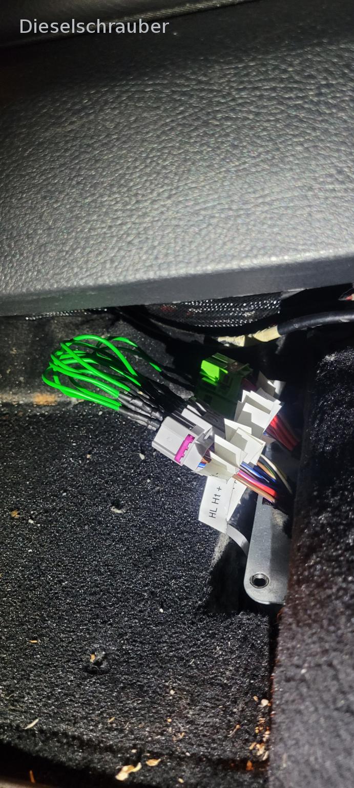

Grazie per il consiglio sui connettori SPT. Grazie a questi, ho scoperto (quasi per caso) che i connettori sull'amplificatore utilizzano anche prese Timmer (Junior Power Timer e Micro Timer).
Utilizzando i connettori appropriati, sono riuscito a confrontare temporaneamente il sistema di navigazione RNS con l'amplificatore aftermarket (immagini 1, 2).
Come previsto, con questa modifica, gli altoparlanti posteriori non hanno più funzionato.
Anche se si sente l'audio, bisogna disattivare l'amplificatore sulla radio, altrimenti il suono è pessimo.
Per quanto riguarda l'alimentazione, i cavi di alimentazione esistenti hanno una sezione totale di 4,5 mm² e sono sufficienti per alimentare un singolo amplificatore, nel mio caso.
Anche l'estrazione dei bussoni di sicurezza è avvenuta perfettamente con lo strumento appropriato. Bisogna solo sapere che, precedentemente, sulla parte posteriore del supporto dei fusibili, è necessario spostare il sistema di sicurezza aggiuntivo per i bussoni (viola nell'immagine 3). In questa operazione, bisogna fare attenzione alle clip (verdi).
Ho collegato le mie prese al morsetto 30; ci sono ancora alcune prese libere.
Nel prossimo passaggio, consoliderò ulteriormente il cablaggio dell'amplificatore.
